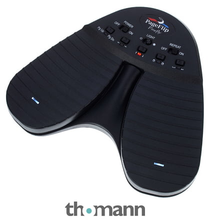

Verzögerungen merke ich nur, wenn der Fußschalter nach mehreren Minuten Nichtbenutzung in Ruhezustand geht, dann muß ich ggfs. zwei Mal treten (Pageflip Cicada, beim Airturn ist mir das noch nicht aufgefallen).
Ich hab das Teil auch schon bei Proben und Gigs verwendet, eine störende Verzögerung ist mir da nicht aufgefallen (Bigband mit 2-6 Seiten).

Vor dem Airturn hatte ich den - ebenfalls Erwähnten - Pageflip. Der war teurer und eine echte Katastrophe. Die Stromversorgung lief nur über USB oder Batterie. Die USB Buchse hatte nach etwa einen Jahr einen "Wackler" und lies sich nicht mehr einwandfrei (ohne Batterien auf dem Board) betreiben. Auch hat der Pageflip nur ein Plastikgehäuse und nur Touch-Schalter, also ohne klick.

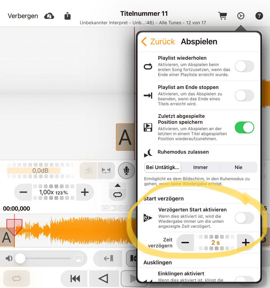

Ich verwende Anytune seit Jahren täglich mit Backingtracks. Eine 2 sekündige Startverzögerung funktioniert für mich perfekt. Dafür ein Extra-Gerät, das ich laden muss, würde mich nerven. Anders wäre es, wenn ich damit Noten umblättern müsste.
Für mich reichen auch die 2 Sekunden Startverzögerung, aber @basso navo spielt Kontrabass, da kann ich verstehen, dass er zum Wechsel der Geschwindigkeit, Lautstärke etc nicht jedesmal den Bass abstellen will.

Der Pageflip funktioniert bei mir gut.
genau der fliegt bei mir jetzt rum und nein 6jähriger sohnemann spielt damit. nach der garantie hatte der usb anschluss einen wackler. die schalter liefern auch kein feedback. das airtune gibt das von anderen pedalen gewohnte klicken von sich.
wenn ich die beiden aneinander lege gewinnt für mich klar das airtune..
