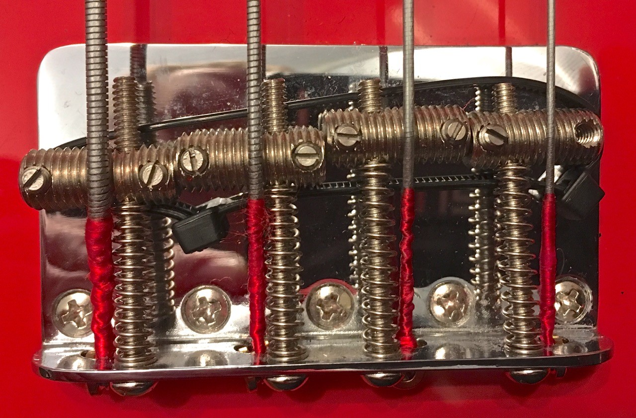

Ich bin tatsächlich ein wenig irritiert, denn ich habe "das Problem" sogar mit den Laptoplautsprechern wahrgenommen...

Meiner Meinung schwingt in der Frequenez etwas am Bass mit. Das kann sehr mühsam sein, die Quelle ausfindig zu machen.
Ich tippe auf Metallteile (Federn an der Brücke, Schrauben, oder Stimmmechaniken). Am Besten spielen und systematisch mal alle Teile anfassen. Dann findest du die Ursache recht schnell.

Möglicherweise schnarrt der Spannstab im Hals ?
Das Thema hatten wir hier irgendwo schon mal.
Ich hör das bei einigen meiner Bässe wenn ich trocken spiele.
Über Amp wirkt sich das aber bei meinen nicht so heftig aus.
Bei meinem Jazzbass hab ich unter die Federn beim Steg ein Stück Moosgummi stramm druntergelegt, die schnarrten auch gerne mal mit.
Für das Auseinanderdrücken der Saitenreiter bzw. Vibrieren derselben hab ich ne ganz schlanke Lösung gefunden,
da ich keine Lust hatte meinen 62er AVRI zu modifizieren... (siehe Bild)
Das würd ich auch mal probieren.

An Federn und ähnliche Mitschwinger hatte ich auch schon gedacht, aber wird das von den Tonabnehmern übertragen? Darum vermutete ich die Saite, dieses Sirren wird sicher aufgenommen.

Finde immer noch nichts besonders störend. Aber um noch mal auf dein Bild zurück zu kommen, so wie die Umspinnung der Saite auf dem Reiter aufliegt, würde ich die wohl als erstes einmal drehen

Das ist es ganz sicher nicht. Eine Hörbesonderheit könnte diesen "1000-Hz-Peak" aber übermäßig hervorheben. Wobei ich auch auf einen Mitschwinger tippe, wo auch immer er herkommt. Saiten, Brücke, Federn, Schrauben …

Irgendwie habe ich die Federn der Brücke im Verdacht. Ich werde mir mal was zum Unterlegen besorgen und testen.
