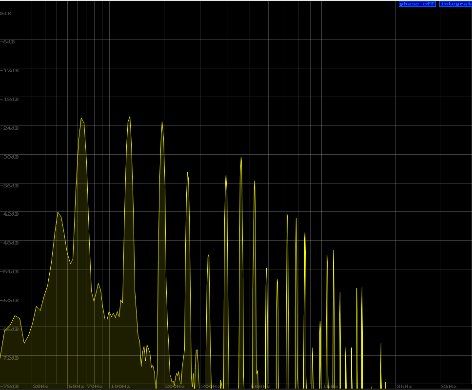

Das ist doch mal was, dann können wir uns das ganze jetzt mal ganz trocken im DAW anschauen und sehen was los ist.
Als erstes fällt mir auf das die Töne auf der A-Saite deutlich leiser als auf der E-Saite sind, ich nehme mal an du nutzt etwas mehr Schmackes wenn du die E-Saite bedienst. Das hier sind die chromatischen Töne von A zu F auf der E-Saite und D zu Bb auf der A-Saite:

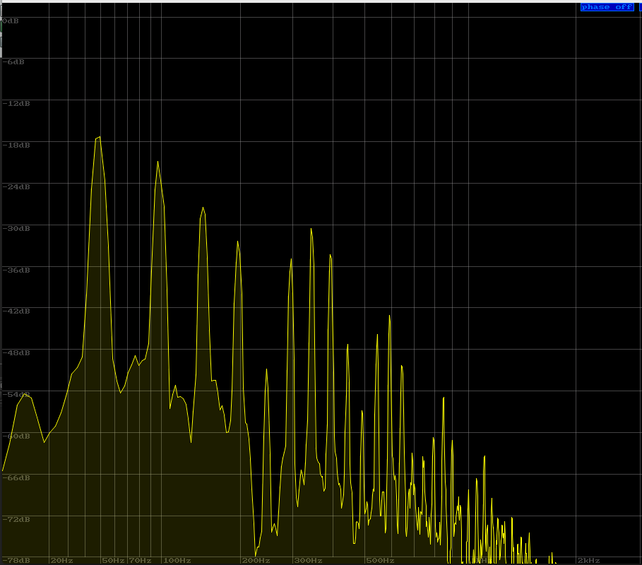

Als nächstes habe ich mir mal das G auf E(dritter Bund) und das C auf A(dritter Bund) im Spektroskop angesehen.
Hier das C:
Und hier das G:
Was mir hier sofort auffällt ist dass das Verhältnis der harmonischen zueinander recht ähnlich ist, außer das auf der A-Saite die ersten drei harmonischen, also Grundton-Oktave-Quinte, fast gleich laut sind während sie auf der E-SAite um ~4dB pro harmonischen abfallen. Danach sehen beide Töne aber wieder recht ähnlich aus, vor allem die 6te harmonischen( eine Quinte zwei Oktaven über dem Grundton) sind in beiden fällen sehr ähnlich bei ~-35dB.

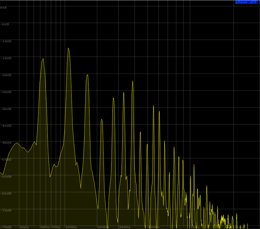

Zu guter Letzt das gegriffene A:
Und siehe da, der 5te Oberton(277Hz) ist wirklich deutlich lauter bei -32dB, wohingegen bei dem C und G der 5te deutlich leiser bei -50dB war. Dafür hat der 4te deutlich in Lautstärke abgenommen.

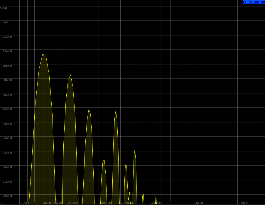

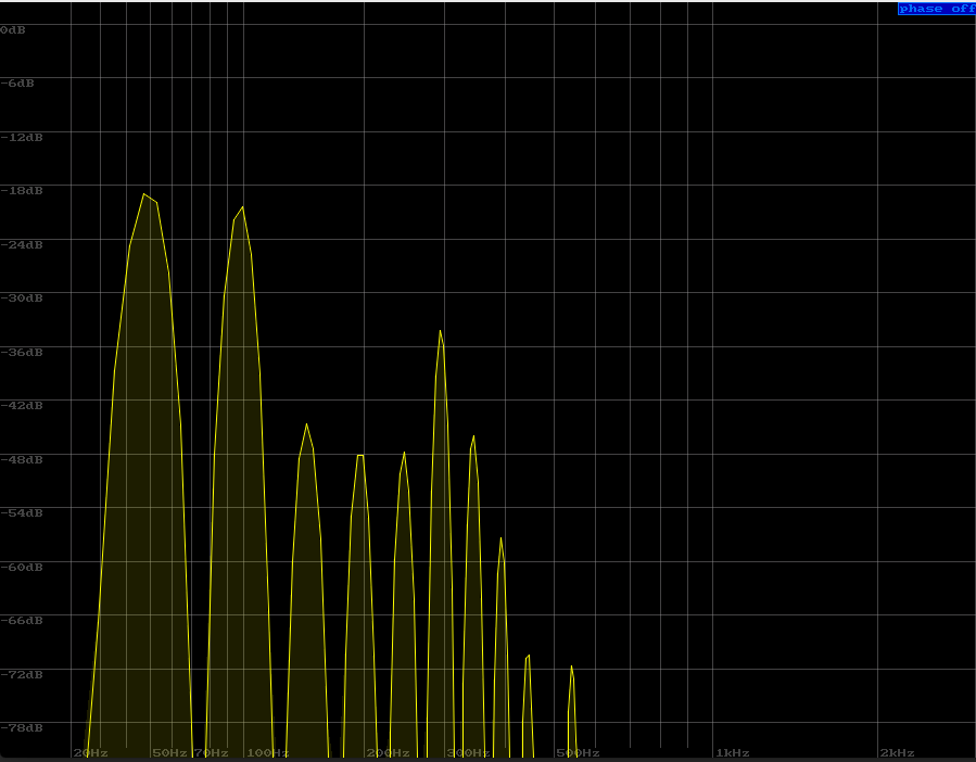

Jetzt hab Ichs kapiert. Hier sind beide Töne mit dem Spektroskopie jeweils aus dem letzten Drittel der Note:
G auf der E-Saite:
A auf der E-Saite:
Was mir hier auffällt ist das die Obertöne bei dem G deutlich ausgewogener sind. Im Vergleich sind bei dem A der 3te Oberton(220Hz) sowie alles über dem 4ten deutlich leiser. Der 4te(~270Hz) ist etwas lauter , sticht aber sehr viel deutlicher heraus da seine Nachbarn schon arg gedämpft sind.

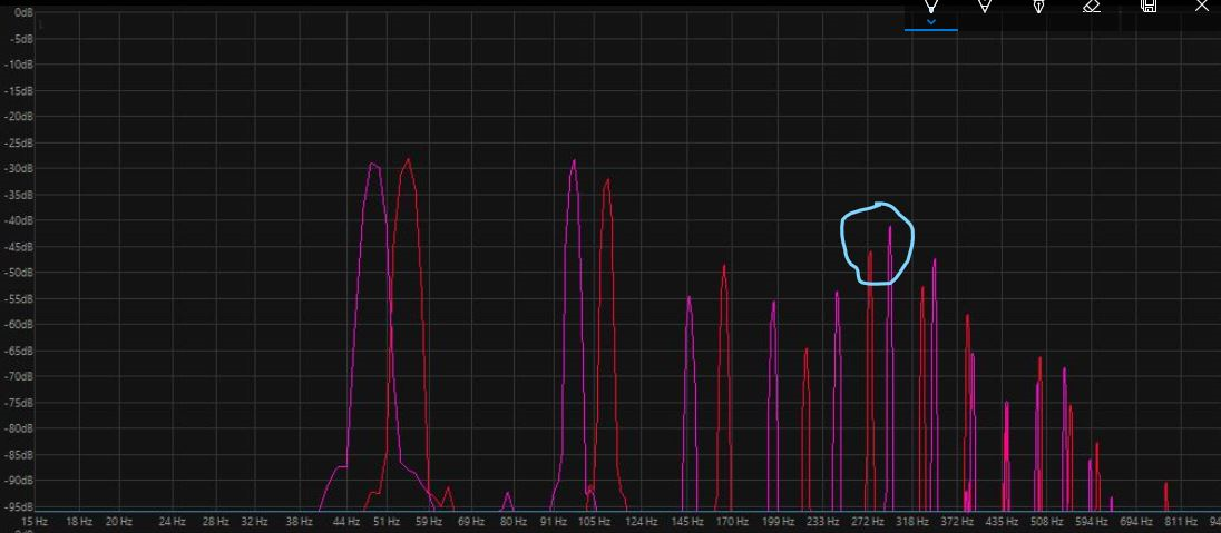

Meine Analyse bestätigt eigentlich mein Gehör. Beim G ist der 5te Oberton (=D) laut. Beim A der 4te (=C#). Bzw. der 3te und 5te zu leise (e-Saitendefekt?). Und das klingt komisch.
Ich habe die Idee mit dem Spektro mal aufgegriffen und nun mal das G (Pink) und A (Rot) in einem Diagramm dargestellt.
Soviel zur Theorie :D
