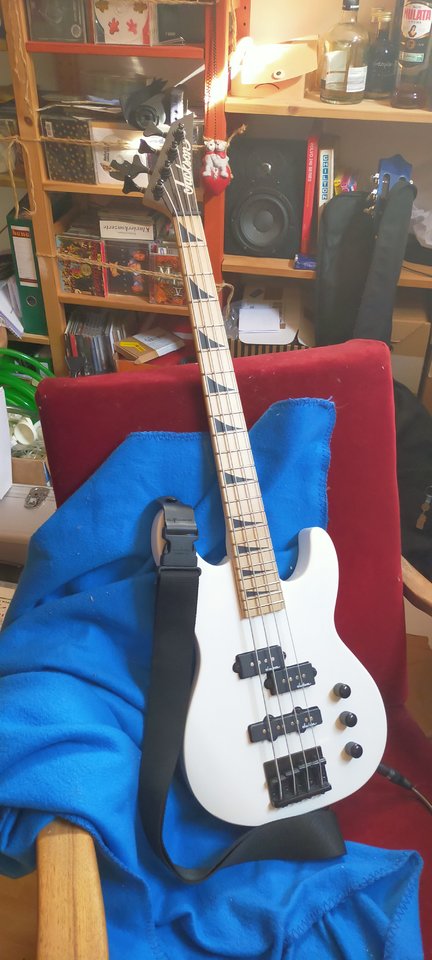

meine situation ist ähnlich....
so...woanderst schon geschrieben/angedacht...dass mein Sohn 7jahre nun auch das machen will was der PAPA macht....SAUFEN! :bier:
...moment...bass spielen!
und so nun heut in der örtlichen Klangfarbe gewesen...
diversen Shorties probiert...
gabs paar echt liebe...sogar der kleine SR Ibanez hat mir gefallen...sogar seeeehr...
den Tallbass oder wie der heisst...hab ich nicht gesehen :-(
dafür gabs die headless Fannedfrets von Ibanez dort...meine GÖGA hätte mich umgebracht...naja vielleicht ein anders mal :engel:
achso mein BUA...."da dieser schaut aus wie ein Bass der rockt!!!"
wtf? welcher? ..."na der weisse da!"...
(seit wann mag er weiss?...der mag doch immer alles schwarz?)
oha...ich schau hin....helles fretboard...wohhaaa (ich mag maple fretboards) ...ok
probiert, kurz angespielt...klingt ok...."papa ist der gut? wenn ja dann will ich den!"
gesagt getan...169teuro später...und 1h fahrt nach hause...

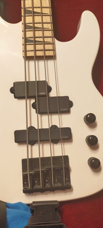

gut dann eingestellt...moment...frets sind scharf...Saiten runter...Feile raus!
hab ich da nicht noch andere P/J pu´s rumliegen?
oh doch da!...bissi "overpowered" egal!
gesagt getan...PU´s rein...9V rein....neue Poties etc....

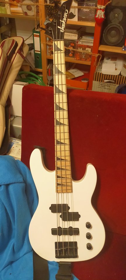

so fazit zum Jackson Minion Bass (oder wie der auch heissen mag)...:
Verarbeitung:
wääääh! PU Fräsungen sind echte Wurf-Passungen, da trifft man von 2m entfernung rein!
Frets stehen raus...wozu hab ich Feilen?
Der Orginale J-PU (E-Saite) stand daneben....also die pole pieces nicht wo sie sein sollten...
Tone-Controll? ja statistisch vorhanden...
Abschirmung vorhanden (mit dem doofen Lack) aber nicht gut ausgeführt...
Brückenerdung ok...da war sogar die lakierte Brücke unten angeschliffen :great:
Feeling:
Hals dünn! ok der Ibanez SR wäre noch dünner gewesen....aber der passt schon...mei BUA schafft den schon!
achso denke sowas um die 28" Mensur...30" wären ein wenig zu groß für ihn gewesen...
Sehr schönes natural Finish am Hals! haben die da Lack gespart?
Tuner ok! Brücke Massiv! Orginal Saiten vorhanden!
Nun mit den EMG´s soundmäßig, klar besser, aber die Orginalen waren auch ok!
Also wenn man nichts rumliegen hat, nicht empfehlenswert bzw nötig!
Die haben sogar Federn unter den Orginal PU´s gehabt...zwar nicht perfekt eingesetzt (standen Scheif raus) aber sie waren vorhanden!
Also wer Einstellen/Basteln kann, für dessen Kind ist das ein empfehlenswertes Instrument!
Und ja...nun spiele ich mit dem Gedanken den mal mit zur Probe, bzw dann mal bei einem Gig zu verwenden!
der ist einfach kuul der Bass!
und mein Zwerg hat volle Freude....und das ist ja das wichtigste! :evil:
edith meint:
im herbst gehts zum Basslehrer an der Musikschule...mal sehen bass-guitar
Reaktionen: Zoidson, Nick McNoise, Jost Halenta und 4 andere
