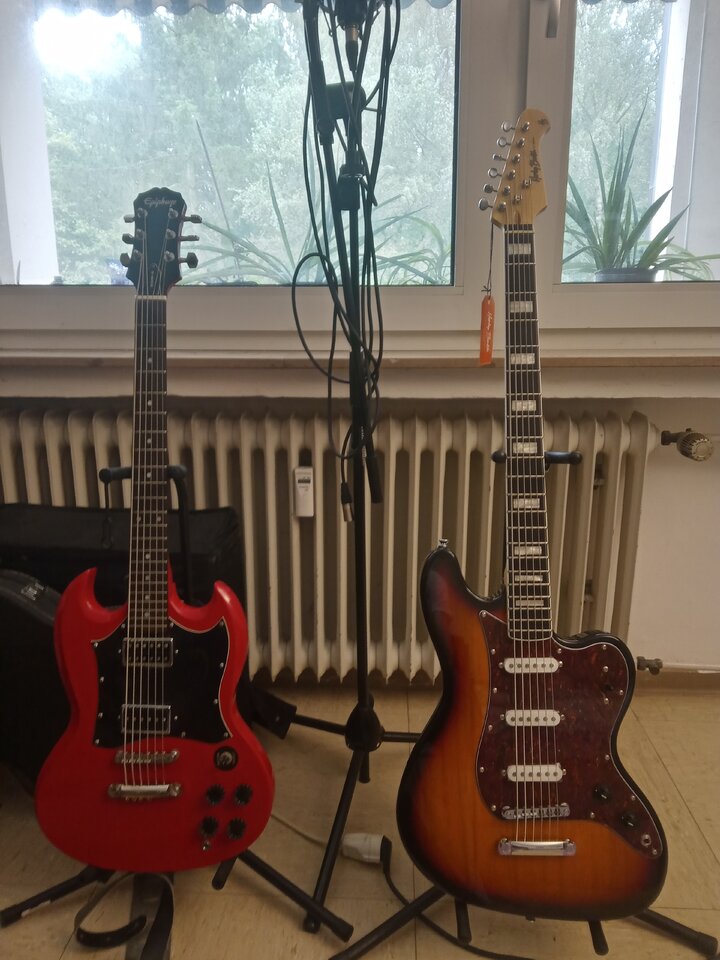

Update:
Am Wochenende habe ich eine seit langer Zeit kaum benutzte, runter gerockte Epiphone SG-310 nach Beates Ideen umgebaut und mit 26-95er Slinkys bespannt.
Tönt tatsächlich sehr ähnlich zu einem Epi EB-0, den ich Mal besessen habe.
Heute Mittag kam dann der Guitarbass an.
Erster Eindruck: Schickes Ding, gut eingestellt (musste nur minimal nacharbeiten), spielt sich gut, schnarrt aber doch ein bisschen viel.
Beide Instrumente bekomme ich nicht auf den Punkt intoniert, hält sich aber noch im Rahmen.
Ab Freitag teste ich die beiden dann Mal intensiver gegeneinander an und ziehe vorab die mitbestellen Fendersaiten auf den Harley Benton.
Reaktionen: Gast86117, beate, French und eine weitere Person
  • #23
Dann hier die Auflösung falls jemand künftig eine ähnliche Idee wie ich hat:
Der Guitarbass geht zurück.
Das Ding sieht zwar schick aus, ist angenehm leicht, fühlt sich gut an, alle Schaltpositionen haben ihren Charme, der Toneregler greift sinnvoll ein, aaaber die E-Saite ist zu floppy und schnarrt, die Intonation wie ich sie zum Wohlfühlen brauche ist nicht einstellbar und die Fendersaiten sind zu lang.
Ich bleibe für meine Zwecke bei der umgebauten SG, die allerdings auch das Problem mit der E-Saite hat und für meinen Geschmack noch etwas dengeliger klingen, vielleicht klappt das ja wenn ich den Humbucker am Hals durch einen weiteren P90 aus meiner Restekiste ersetze und mal die Baritonslinkys drauf ziehe.
Immerhin hat die Klampfe ein nachhaltiges Upcycling bekommen.
An dieser Stelle noch einmal Dankeschön an @beate für den Tipp!
Reaktionen: Gast86117, Bass_Zicke und beate
