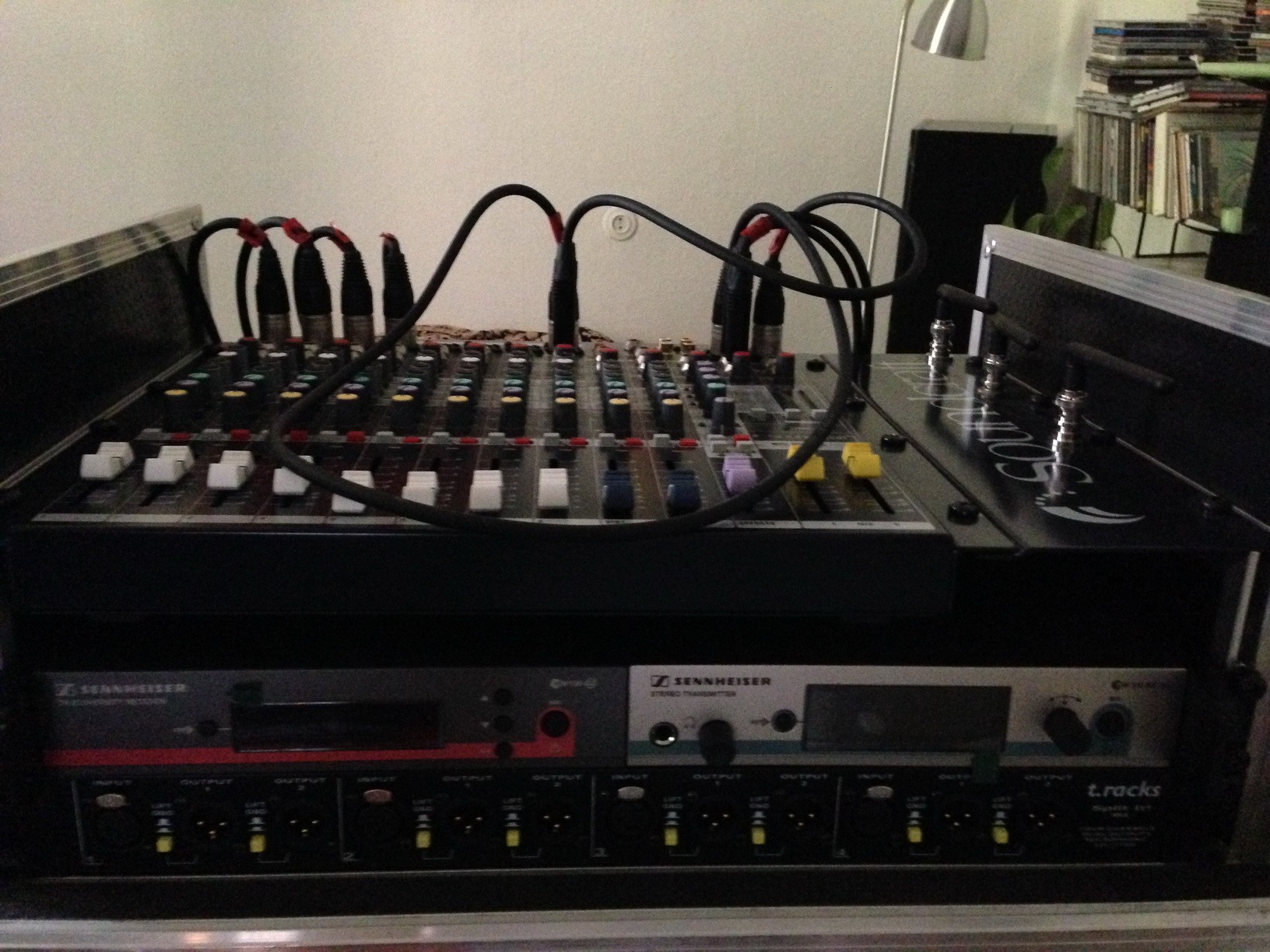

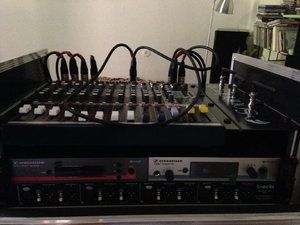

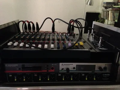

In-Ear hat Vorteile und Nachteile. Da schließe mich in den Vorschreibern an. Ich nutze In-Ear nur bei den Bands, wo ich (mit-) singe. Da ist das nämlich super fürs Hören. Deshalb schleife ich mein Mikro durch einen eigenen Mixer, damit ich da jederzeit die Kontrolle behalte.
Vorteile meiner Lösung: Ich kann meinen Mixer bei kleinen Kneipengigs gleich für die ganze Band/PA nutzen.
Bin mit Sennheiser zufrieden. Hatte mal ´ne AkG-Funke für den Bass, war damit aber irgendwie nicht so zufrieden. Ist aber auch schon Jahre her. Mit anderen Marken habe ich keine Erfahrungen.
Hier noch ein Foto:
