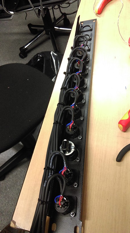

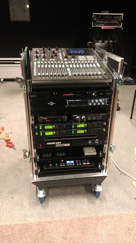

Wann In-Ear dann bitte richtig. Ich habe das Glück in einer Band zu spielen in der ein gemeinsames Investieren in ein In-Ear Rack kein Problem war. 4x PSM 900 1x PSM 200 (wird zu gegebener Zeit auch ersetzt) 3x Angepasst In-ears (rest Standart Shures), X32 Digi Pult, Furmann Powerconditoner.
Alle Instrumenten gehen erst durch das Rack, das Signal wird gesplitet. 1x Gehts durchs Pult auf unsere In-Ears und das 2. Signal geht unbearbeitet auf ein Multipin und dann in die Stage Box.
Falls eine Locaiton eine zu kleine Stagebox hat, mischen wir Direkt vom X32. Der Mischer kann es dann per Ipad von vor der Bühne Bedienen. Funktioniert in kleinen Locaitons sehr gut.
Auch noch eingebaut. Midi Controller, BodyShaker von unserem Drummer, Interface für Midi Controller, Funkmic, und 2xmal Batterilader für In-Ear Sender und Instrumenten Sender.
Klar das ganze hat etwas gekostet, wobei wir das Löten selbst erledigt haben (ca 3 Wochenende Lötdämpfe schnüffeln xx(). Doch sind wir ehrlich, andere kaufen ein Auto für 60'000, dagegen war diese Rack ein Schnäpchen und macht dazu noch mehr und vorallem länger Spass. :D
Für mich hat die Box und In-ear seine Berechtigung beides hat vor und Nachteile. Es gibt nur etwas das Besser ist, beides zusammen, devinition vom In-ear der druck von der Box GEIL :teufel:
Reaktionen: Ochsenblut, Gast62174 und diatom

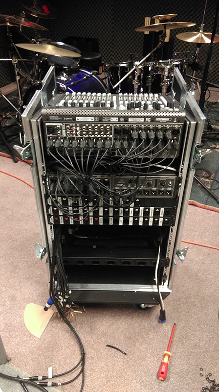

Ist ja ein hübsches Teil, was ihr da mit euch rumfahrt. Ein paar Fragen dazu:
  1. Wo sind die Splitter - auf der Rückseite?
  2. Multipin? Wie sieht das denn aus und wird das von den üblichen Stageboxen unterstützt, die man vor Ort findet?
  3. Was ist das ganz unten, was aussieht wie eine 80er Jahre Yamaha Drum Machine? Eine 80er Jahre Yamaha Drum Machine?
  4. Wozu ein Midicontroller? Spielt ihr fetten Sound, der zentral geschaltet wird oder so? Midi hatten wir seit Anfang der 90er nicht mehr auf der Bühne...
  5. Braucht ihr keinen WIFI-Accesspoint für euer/eure IPad/s?
  6. Reichen die 16 Mic/Line-Eingänge vom X32-Compact oder habt ihr das mit einer DIGI-Stagebox erweitert? Aber dann würde das Splitting ja nicht funktionieren, oder?
  7. Verwendet ihr Mono-InEar - ansonsten würde es ja eng mit den 8 XLR-Outs vom Pult?
Ach ja, Fragen über Fragen...

1. Ja, wir direkt nach den XLR Buchsen gesplitet
2. Ist auf unsere seite ein Fetter Stecker der sich dann wieder auf einzelne XLR aufsplittet. etwa so, nur selbst gelötet..... https://www.thomann.de/de/pro_snake_mischpultsplitt_99738_15.htm
3. https://www.thomann.de/de/roland_spdsx_sampling_pad.htm. Unser Sampler.
4. Meinte eigentlich den Sampler obwohl viele Samples aus Midis enstanden sind. Unsere Keyboarderin spielt zudem live noch einen Midicontroller mit dem sie Halion Sonic ansteuert. Und ja unser Sound ist Fett mit netten Subbässen. Ich denke Midis sind nichtmehr mit denen der 90er zu vergleichen, nur damals hab ich noch keine Musik gemacht.
5. Doch auch der ist noch im Rack
6. Wer sagt was von 16 das X32 lässt sich erweitern schau hier: https://www.thomann.de/de/behringer_s16.htm
7. Nix Mono, Stereo, wie gesagt das x32 lässt sich erweitern.
Für Fragen ist ein Forum ja da ;-)

Nochmal ich: Ihr habt direkt aus 1 mach 2 gelötet, keine Übertrager? Habt ihr da keine Probleme mit Brumm?
Ja wird direkt gesplittet. Brumm probleme kennen wir nicht, und fals doch mal was gebrummt hat, lag es immer an der Locaiton, bzw deren Mischpult und oder Kabelwege, hier trifft man leider sehr traurige sachen an.....
