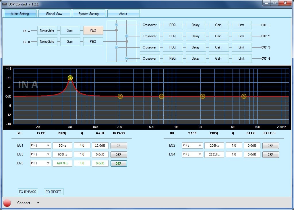

Hab eine digitale 2-3 kanalige PA-Einbau-Endstufe (ca. 2,6 kg) mit USB-Anschluss erstanden, die ich in ne Bassbox einbauen werde.
Da hab ich HPF/LPF und 5 vollparametrische EQs pro Eingang und 9 vollparametrische EQs pro Kanal zu Verfügung und hoffe so auf die Eigenschaften der Box genau eingehen zu können.
Nachdem dort 2 separate Eingänge vorhanden sind, werde ich mal versuchen, den 2. Eingang nur auf den Hochtöner zu routen um diesen mit einem Schweller zu bedienen und so die Schärfe live zu beeinflussen.
Wie das dann klingt bei der nicht näher spezifizierten China-Endstufe, wird sich zeigen.
Mir schwebt ein voll ausgestatteter Boden-Preamp und ne leichte Box mit eben der Digitalendstufe vor, um mal alternativ den Buckel nicht ganz so krumm machen zu müssen.
Hier die Möglichkeiten: (Noisegate kann man gegen das Rauschen verwenden, 5 selbst erzeugte speicherbare Presets sind per Knopfdruck am Gerät abrufbar)
Nteressantes Projekt. Welche Endstufe ist das?

@Talisker: diese hier (s. PDF-Anlage: 1000W). Die Leistungsangaben werden wohl etwas übertrieben sein.
Der Verkäufer hat mir zwar gesagt, dass die Angabe der 800W am Netzteil sich auf die Leistungsabgabe für ein zweites Gerät bezieht.
Wenn z.B. an dam anderen Modell 1000W dransteht, dann verbraucht der Verstärker weniger Leistung und das Netztteil kann mehr abgeben...ob das so stimmt..ausprobieren!
Hab das andere Modell noch dazugehängt mit 600W. Dort ist 2x250 statt 2x300 an 8 Ohm statt wohl 4 Ohm angegeben.
Die Angabe des Verkäufers scheint sich jedoch zu bestätigen.
Die beiden Satteliten sind brückbar.
Die vier Kanäle in der Software beziehen sich auf zwei dauergebrückte Kanäle (Sub) und 2 brückbare Kanäle (Satteliten).

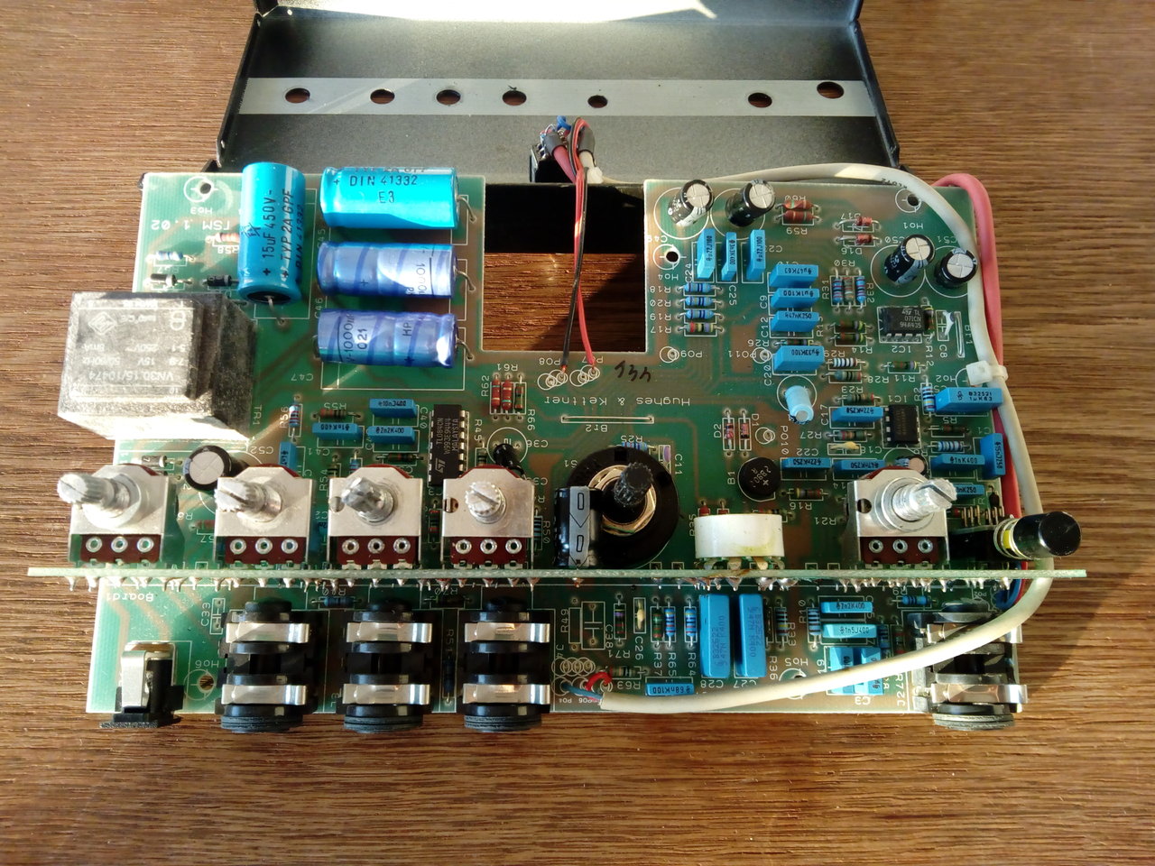

Der Tubeman MK1 aus der Bucht funzt leider nicht.
12 Schräubchen, 4 Buchsen und die 6 Potis muss man dazu lösen.
"Leider" nix zu sehen, was auf einen Defekt hindeutet.
Bypass und LED funktionieren, aber sonst kein Ton bei Jazz und Funk, leises Pfeifen bei Blues und lautes bei Rock.
Hab das original H&K Netzteil benutzt.
Wenn jemand einen Tipp hat, was die Ursache sein könnte, wär ich dankbar.
Ansonsten wird er als defekt verkauft.
