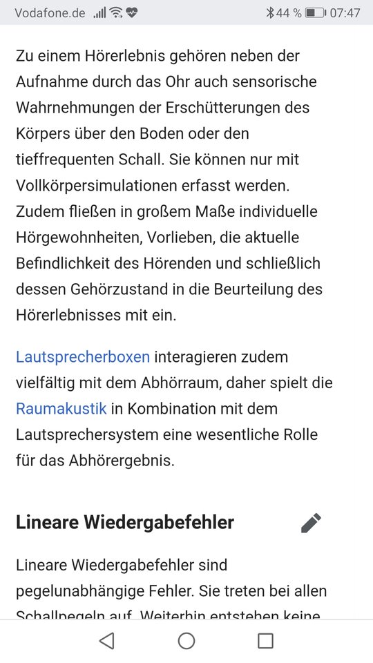

Ist normal zuwenig.
115 + 210 ist von der Wirkung her deutlich besser.
Die Boxen müssen aber auch zusammen passen.
So ganz wild mixen, kann man machen.
Allerdings muss das nicht funktionieren.
Da ja eine 410 da ist => 215.
Aber mal ehrlich:
Wenn da jetzt schon High life ist in Sachen Lautstärke:
Wo soll das hinführen?
Kleiner Hinweis:
Wenn sich die Schwerhörigkeit erstmal eingestellt hat, ist es zu spät!
Und 2 Boxen hinstellen, Amp auf Anschlag und Schallschutz in den Ohren finde ich widersinnig.
Just my 2 ct
Ich hab dazu mal was aus WIKI kopiert. Für dich ist es vielleicht widersinnig aber es macht verdammt viel Spass und ist zum spielen ein Erlebnis. Habe ich ein halbes Jahr mit unserem Gitter so praktiziert, als es in 2013 noch keine Band sondern nur ein Projekt war. Als n Drummer dazu kam wurde das dann zurück gefahren. :bier:

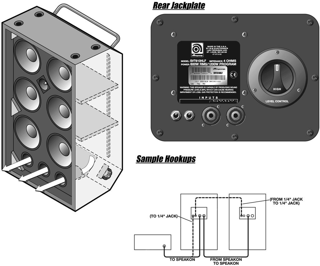

Ich bin ja kein Freund dieser Box - aber das ist natürlich Geschmackssache. Man muss halt klar haben, dass dass nicht die kleine Schwester der SVT810e ist, sondern mit der Bassreflexöffnung ein völlig anderes Konzept fährt. Die klassische Idee der "ballernden" 10er-Speaker in einem geschlossenen Gehäuse verfolgt die 610HLF für mich überhaupt nicht.
Ich bin jetzt nicht sicher, aber hat die 610 nicht zwei geschlossene Kammern für jeweils zwei Zehner und nur die untere 210 als Bassreflex ausgelegt?
Ich meine, da einen Mix in Erinnerung zu haben.
In der Anwendung klingt die 610 zumindest weniger „boomy“ als die 410 hlf und schon eher Richtung Fridge.
Aber ich habe die natürlich nicht im selben Raum verglichen und es war auch Zeit dazwischen. Insofern kann ich da auch gut falsch liegen.
Ja so habe ich das auch in Erinnerung. Habe ja die 6x10, mit der ich sehr zufrieden bin. Zur 4x10 habe ich ein gesplittetes Verhältnis. Hatte die schon als gestellte Box bei Gigs als extrem boomy (Holzbühne) erlebt, war aber in Clubs und Kneipen auch schon ganz zufrieden damit.
Mit der 6x10 hatte ich nie Probleme. Die zwei geschlossenen Kammern scheinen da schon einen Unterschied zu machen.
