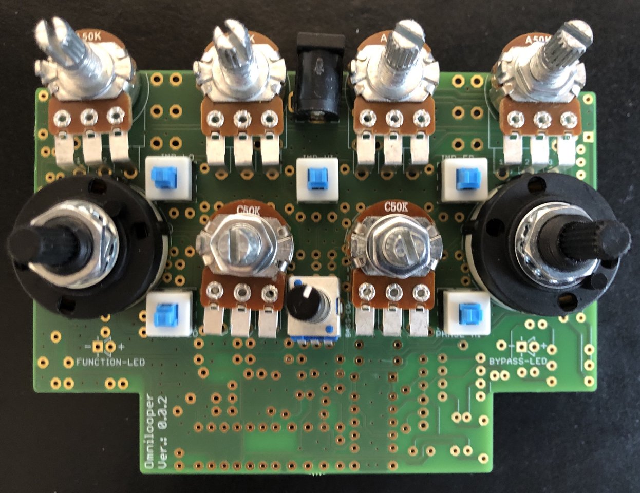

Es gibt noch ein paar Problemchen zu lösen. Die Lötbarkeit ist eher mittelmäßig, aber das war bei der geforderten Featureliste vorhersehbar.

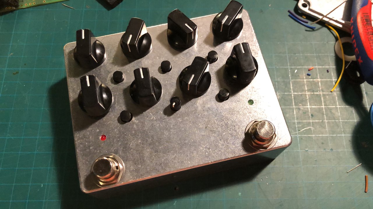

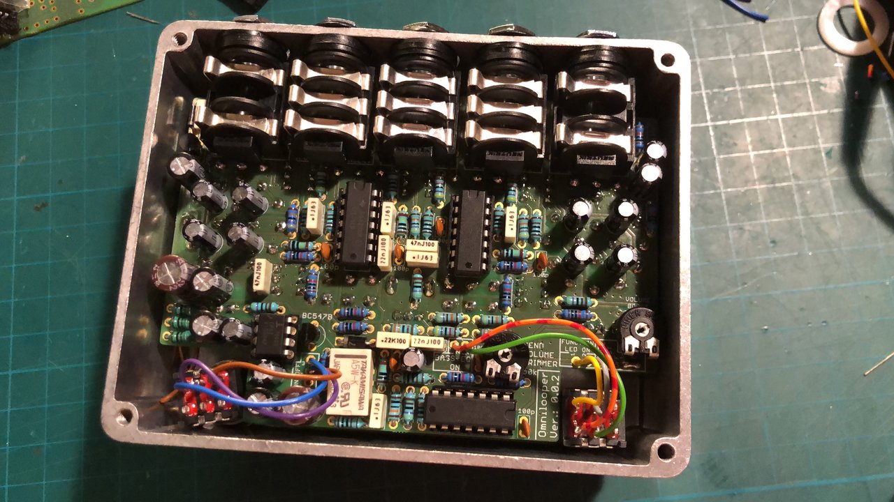

Im Prinzip funktioniert alles wie gewünscht.
Ich hab einen kleinen Denkfehler eingebaut - nicht weiter schlimm.
Die Send-Impedanzschalter machen sehr komische Dinge. Aktiviert man mehr als einen fängt das Gerät an zu oszillieren. :D Kurios, aber ich freu mich schon darauf herauszufinden, weshalb das passiert.
Der eine linke Drehschalter verhält sich in einer der drei Stellungen, wenn man an der Achse wackelt, als hätte er einen Wackelkontakt (zu heiß gelötet oder vielleicht einfach nur defekt).
Das Gehäuse ist etwas zu flach, weil der Drehschalter vorderseitig stark aufträgt.
Ein 5mm höheres Gehäuse würde mich 9-10€ mehr kosten und mies aussehen - daher eigentlich keine sinnvolle Option. Ich habe eine Idee, wie ich trotzdem die aktuellen Gehäuse verwenden kann.
Reaktionen: haebbe58, AndiBar und StonerGreg

haha, ja gut. Ich sag's mal so: für MICH hätte ich den Aufwand jetzt nicht betrieben - @stephan hat einfach lang genug genervt. :D Bis zu einem bestimmten Punkt macht mir das Basteln sehr viel Spass, beim Omnilooper war meine Motivation aus dem Mockup wirklich ein funktionierendes Gerät zu machen.
Wenn es grundsätzlich schonmal läuft - cool! Andere "Kuriositäten" wirst Du dem Teil mit Sicherheit austreiben...;-)
Das größte Problem - das Oszillieren - ist gefixt. Ich hatte bei der Referenzspannung einen Elko vergessen:guilty::D. Die weiteren Punkte werde ich beim zweiten Aufbau (heute oder morgen) angehen.

Unkonventionell, aber das bringt mir die 2mm, die sonst fehlen.
Ich denke auch über ein PCB als Frontplatte nach - so wie es auch OnkartGromt macht.
