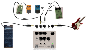

Helf mir bitte nochmal auf die Sprünge - Wie bekomme ich nun 2 Drives in Kette mit diesen Insertkabeln in einen Loop?
Weil ich verzweifelt nach Prokrastination such :rolleyes:, hier ein Beispiel 8D
Im Lo-Channel hängt nur 1 Effekt (Schalltechnik NE_04), im Hi-Channel eben eine Kette aus mehreren Drives.
Reaktionen: lordbasstard, StonerGreg, Flobert und 3 andere
