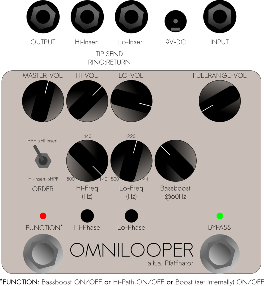

Genau, so ist der Plan - es sei denn, dass wird anders gewünscht?! Beim großen kann man böse Berg-und-Tal-Landschaften auf dem Frequenzverlauf zusammen schrauben, wenn man nicht aufpasst. Das ist Vor- und Nachteil zu gleich.
Zumindest ein Überlappen kann ich mir schon sinnvoll vorstellen. Für "Lücke" fällt mir grad kein Anwendungsfall ein... Aber wenn/falls beide Versionen auf den Markt kommen, ist ja auch für jeden was dabei. Einmal was sehr flexibles für die Esperimentierfreudigen und dann was eher "idiotensicheres"...
  • #144
Lücke kann sinnvoll sein, wenn man zusätzlich gewisse Störfrequenzen raushaben will … oder eine schöne Badewanne einstellen will ... ohne einen EQ zu benutzen
Beipiel: 160 Hz Dröhnereien in Übungsräumen … da kann man unten den Cut z.B. bei ca. 150 bis 120 Hz machen und oben bei ca. 170 bis 200 Hz … nur mal so als Anhaltspunkt … dann hat man also automatisch eine schöne Kerbe eingestellt … idealerweise halt mehr nach Gefühl und Gehör, ist eh immer besser

Also wirklich von einem großem und kleinen Pedal kann man hier eigentlich nicht mehr die Rede sein.
So viel kleiner ist ja der kleine auch nicht.
Welchem ich hier den Vorzug geben würde kann ich nicht sagen. Gefallen mir beide.
So von der Ferne sagt mir der Drivelooper besser zu.
Ob ein X-Over "besser" ist als getrennte Regelbarkeit ist? hm.....
@lazarus_04 plant aktuell eine kleinere Version mit fest verbautem Kompressor im Low-Channel:
Die Idee mit dem Kompressor im LOW-Kanal hatte ich schon mal an anderer Stelle.
Das wurde aber dann mit
Ein Comp, der die "Höhen" unangetastet lässt, lediglich Bässe komprimiert ist Unfug.
abgetan.
Habe ich aber auch noch nicht ausprobiert

Schalter und Regler an der Seite, obwohl es oben ausreichend Platz gibt, Buchsen rechts und links....
och nee!
Das Gehäusekonzept von @lazarus_04 ist um Meilen bässer.

  • #160
Das neue Konzept des Omniloopers mit zwei Drehschaltern
Reaktionen: OliB., Youth, tonedeaf und 13 andere
