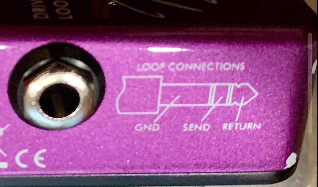

  • #173
wenn es noch nicht zu spät ist:
Bei den Inserts ist es ganz wichtig den Tip als Return zu machen.
Somit könnte man mit einem Monostecker noch andere Signale (z.Bsp: externer Synthy) einbringen.
So wird es beim EBS Billy Sheehan Pedal gemacht.
Ich freue mich schon auf den „FR Insert“!

  • #178
Anhang anzeigen 279723 wenn es noch nicht zu spät ist:
Auch hier danke für die Anregung - da habe ich noch nie drüber nachgedacht!
Wenn ich das richtig verstehe bekommst du durch dieses Feature die Möglichkeit einen Synth oder ein weiteres Instrument im Fullrangekanal einzublenden.
Dafür würdest du aber die Möglichkeit nehmen:
- ein Fullrangesignal sowie Lo-Channel und Hi-Channel getrennt zu recorden, beispielsweise um Freiheit in der Nachbearbeitung im Studio zu haben oder live getrennte Amps zu benutzen
- das Gerät als Futter für ein PleasureBoard zu nutzen: Fullrange raus in den Amp und gleichzeitig Lo-Channel an die Endstufe eines solchen Boards
Oder irre ich mich?
