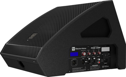

Gibt es denn eine kleine, leichte, aktive PA Box oder Monitor, die/den man empfehlen kann?
Nur für's Monitoring, die man hinter einen HX Stomp klemmt?
Ich nehm den hier (oder zwei), tut gut
