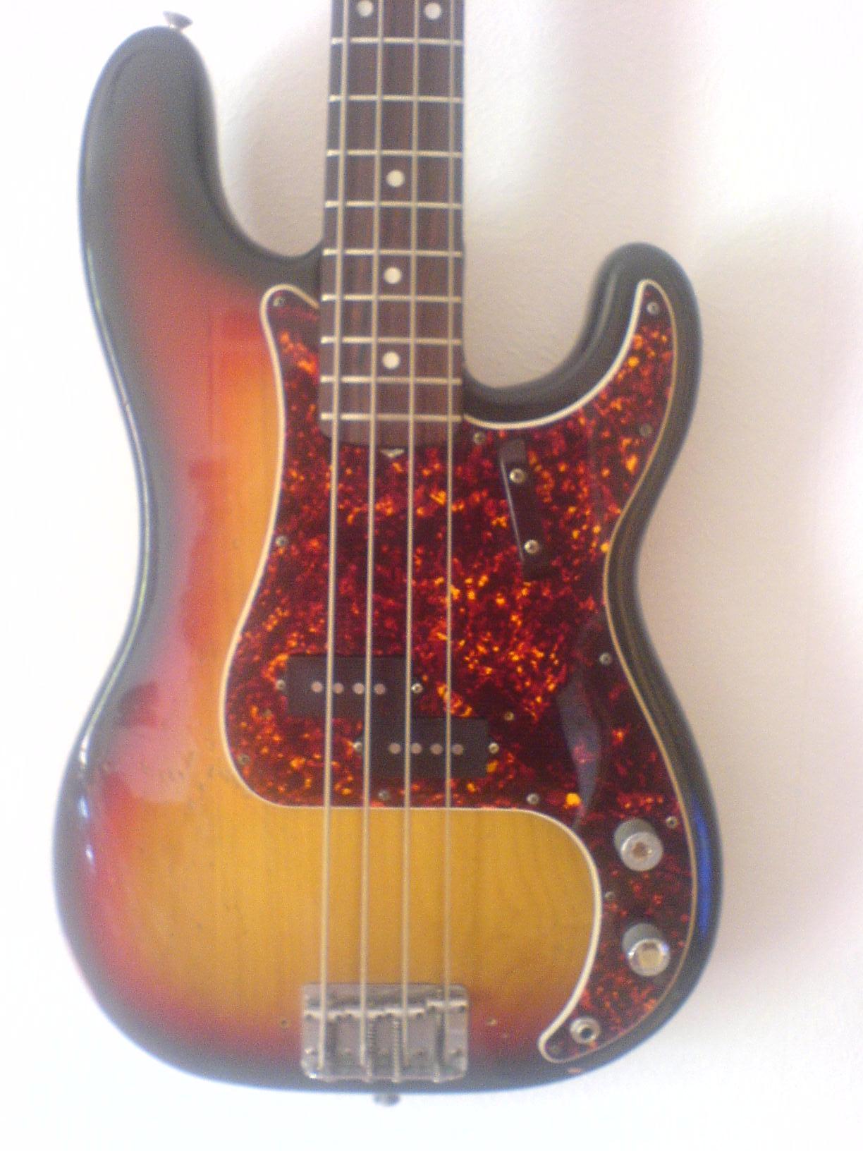

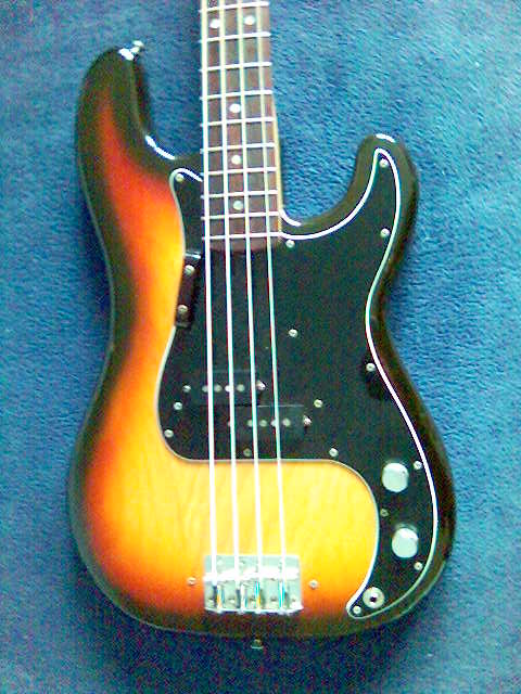

Eine Frage an die Fender-Spezis:
Ist schon mal jemand aufgefallen, dass bei Precis in den frühen 70ern die Bridge weiter hinten montiert war als vorher und auch später? Ich dachte zuerst, bei meinem 72er wäre montags ein besoffener Ami am Werk gewesen, habe das jetzt aber schon öfters bei den Jahrgängen 71/72 gesehen. Kennt jemand den Grund und in welchen Zeitraum das einzuordnen ist? War das beim JazzBass auch so? Das Ganze würde auch die längere G-Intonationsschraube in dieser Zeit erklären, wird nämlich sehr knapp, die Oktavreinheit einzustellen...
1978:
1972:
