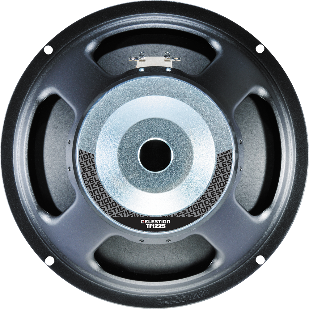

Raffi hat in meiner Custom 3x12 zwei Speaker von Celestion verbaut, TF 1225. Die machen in dieser Box schon sehr ordentlich Ballett. @leroyunso durfte sie ja schonmal in Aktion hören und erleben. Die Box spielt sehr tiefmittig rockig und drückt schon ordentlich was raus. Also ich kann vorerst nix negatives finden, was die Aussage, dass Speaker von Celestion eher was für die Gitarrenabteilung sind, untermauert...

Mit dem Celestion TF1225 befinden wir uns in der pro Audio Abteilung bei Celestion, ähnlich wie bei Eminence mit Kappa und Delta.
Celestion baut hier alle vier Varianten die möglich sind
Stahlblech und Alu-Druckguß Korb mit entweder Ferrite oder Neo Magnet.
In Summe also ein sehr umfangreiches Sortiment an pro Audio Lautsprechern
edit,
beim TF1225 ist auf dem ersten Blick der weitgehend flache Frequenzgang auffällig (kleiner Buckel zwar, aber nicht so auffällig stark wie bei den Eminence Deltas). Guter Wirkungsgrad, wohl eher wenig Tiefbass (muß ja nichts schlechtes sein), Gitarrentypische Soundwiederabe würde ich da NICHT erwarten. Das ist ein reinrassiger pro Audio Lautsprecher

Interessant wird es wenn man sich die drei TF12xx-er im Vergleich anschaut. Unterschiedliche VC 2" 2,5" und 3", unterschiedliche Wirkungsgrade und unterschiedliche Frequenzgänge.
Für die Wahl für eine Bassbox nicht uninteressant. Entsprechend Soundvorstellung sollte man mit einem von den dreien eigentlich fündig werden.

Tendenziell haben die Lautsprecher mit kleinerer Schwingspule den besseren Wirkungsgrad und mehr Frequenzgang nach oben hin aber (nachteilig) dafür weniger Tiefgang. Der Vorteil beruht (meist) auf die geringere bewegte Membranmasse und da geht die Schwingspule mit ein.
Daneben sind die Lautsprecher mit kleinerer Schwingspule idR weniger hoch thermisch (und meist auch mechanisch) belastbar.
Die Lautsprecher mit grösserer Schwingspule haben zwar (meist) schlechteren Wirkungsgrad sind dagegen aber deutlich höher belastbar wodurch dann in Summe höherer Lautstärken erzielt werden können (ausreichend Verstärkerleistung vorausgesetzt).
Oft fehlt es an ausreichend Frequenzbereich oben herum weshalb für die Anwendung als Bassbox oft ein HT erforderlich ist.
Es gibt aber auch Lautsprecher die trotz 3" VC noch guten Wirkungsgrad und ausreichend Frequenzgang haben, es gibt davon aber nicht allzu viele, deshalb findet man in den Bassboxen meist Lautsprecher mit VC 2,5" oder auch 2".
Lautsprecher mit 3" VC erzeugen meist weniger THD, das kann von Vorteil sein bei einer Instrumentalbox, muß es aber nicht.
Wenn man sich die Frequenzgänge und Wirkungsgrade der drei TF12-er anschaut dann sieht man die Zusammenhänge eigentlich ganz gut.

Für den G12M_65_Creamback sind keine TS Parameter angegeben und man muß versuchen aus dem wenigen das angegeben ist was sinnvolles herauslesen.
Die Schwingspule ist eher klein mit 1,75". Der Wirkungsgrad deutlich höher wenn man sich den Frequenzplot anschaut.
Man kann an der Stelle bereits schlußfolgern dass der ganze Aufbau Membran und Schwingspule zu leicht und damit zu fragil ist um den Belastungen mit einem Bass auf Dauer stand zu halten.
Ich würde vermuten wollen dass beim Creamback die Membran auf die Dauer betrachtet Risse bekommt wenn man mit dem Bass drüber spielt.
Vielleicht ist der fragile Aufbau ja gerade die Ursache dafür was als musikalisch empfunden wird wenn mit dem Bass drüber gespielt, aber die Membran macht das auf Dauer betrachtet halt nicht mit.
