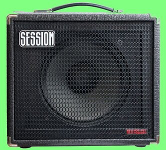

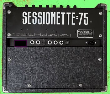

Hallo Alter Neuer,
ich hab das mal mit einer Sessionette 75 gemacht. Da du ja das Signal splittest, könntest du aus der 75er die Bässe runterdrehen, ev auch einen VONG davorhängen, der die Bässe entfernt. Die Combo macht ordentlich Dampf und und "sägt" im Drive-Kanal hervorragend. Bestückt ist sie mit einem Celstion 12 K 85. Bei mir hat das bestens geklappt.
Gruß
Bernd
