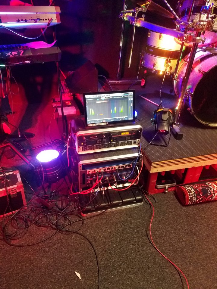

Ich muss mal dringend ein Foto machen...
Bühne für den schnellen Eingriff zwischendurch.

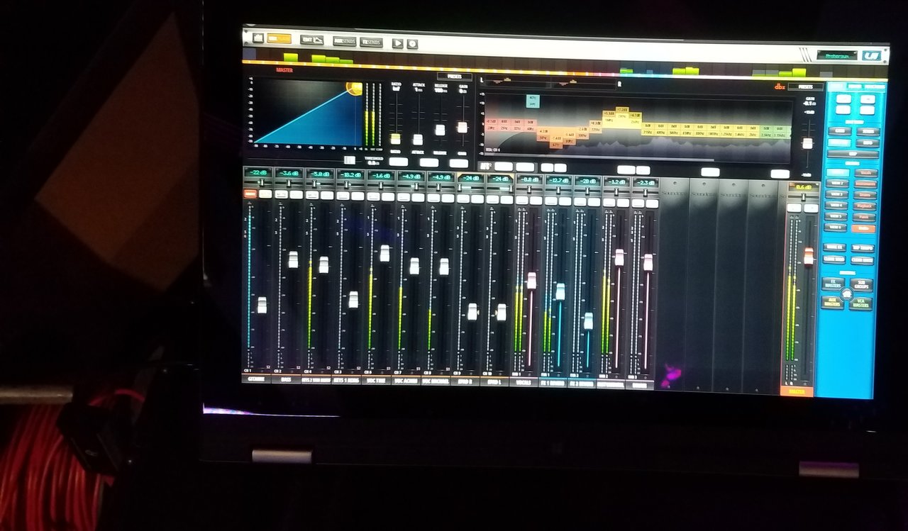

  • #122
Also diese Anzeige kriegt man nur wenn man sich über Lan oder WLan einwählt, oder. Nutzt du eine extra Rechner nehme ich an.
  • #123
Geht nicht anders. Der HDMI-Out schafft nur 720P . Für den Big Screen ist minimum Full HD nötig.
Reaktionen: Gast25243 und Unmögbar
  • #124
Jein, die Ansicht (im 2. Bild) ist die von meinem Lenovo Yoga Notebook. BIgD kriegst du per Kabel oder WLAN. WLAN geht bei meinem Lenovo aber nicht so einfach, weil der ist schon etwas älter und kann nur 2,4GHz WLAN. Das ist mir für's Mischen zu heikel, also hab ich einen extra WLAN Stick (mit 5GHz) und eben diese Kabellösung.
BigD kriegt man mit >1080p Auflösung. Und das auch auf mehreren Screens an einem Gerät. Hab ich auch schon probiert. Funktioniert super.
  • #125
Danke euch zwei. Muss ich am Mittwoch mal meinen Pc mit zur Probe schleppen. und 2 x 22 zoll monitore. da müsste was gehen. wo stellt man das dann ein?
  • #126
Settings/Local/Big Desktop Mode for Mix
ab 2:50
FOH Platz. Hier sieht man links noch die Kabeltrommel mit 50m rotem CAT5-LanKabel...
Das geht, wenn du wie beschrieben die Auflösung in der Graphikkarte auf mindestens 1080 einstellen kannst.
Ich hab festgestellt, die 1280x1024 ist sehr gut.
Dann kannst du zweimal ein Browserfenster öffnen.
In beiden Fenster ui.io öffnen.
BigD aktivieren.
Dann hast du jede Menge Daten zum Sichten.

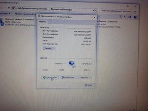

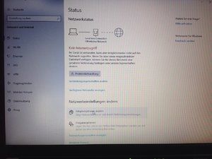

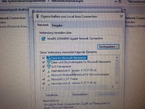

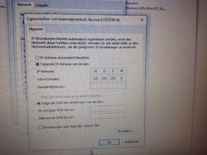

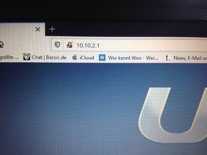

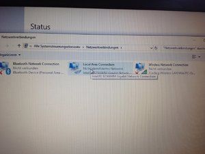

Also ich hatte jetzt heute mal versucht meinen Laptop über Lan anzuschließen. Leider klappt das irgendwie nicht. In den Settings kann ich nicht einstellen dass das Soundcraft den Nameserver macht. wie kriege ich das hin? wenn ich die clients über cat5 kabel anschließe kriegen die keine ip zugewiesen. Hat jemand einen Tip?
  • #133
Ich hab feste IP‘s vergeben. Evtl. hat der UI keinen DHCP auf dem LAN?
  • #134
hmm ok. also ip adresse ist klar. netzwerkmaske ist klar, aber was gebe ich dann als gateway ein? die ip des client?

Danke Leute für die hilfreichen Antworten. Scheint jetzt auch theoretisch zu funktionieren. Ich hätte einen kleinen Desktop PC, einen HP 510t mit einem HP Betriebssystem. Und der Firefox dazu stellt tatsächlich die Oberfläche des Soundcraft dar :-) Mal kucken ob das schnell genug ist.
Ansonsten wäre mein Rasperry PI 2 vielleicht auch ne alternative. Den sollte ich mal wieder aufsetzten :-)
