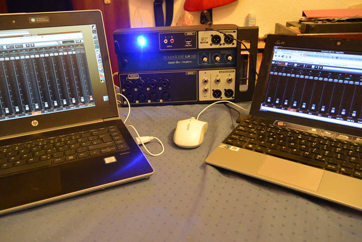

Der kleine Rechner geht über LAN rein, der große über WLAN. WLAN klappt bei dem kleinen Oldie aber auch. Das ist ein 10 Jahre altes Netbook, aber mit 2 GB Ram, eine SSD-Platte. Als OS ein Devuan ASCII Linux, als UI ein Windowmaker mit vielen, vielen Terminalfenstern. Ach so, das jeweils andere Interface soll ins Internet gehen...
Im Moment kämfe ich noch ein wenig damit, dass Netzwerkeinstellungen überschrieben werden, wenn zwei Interfaces hochgefahren werden. Z.B. die Namensauflösung.

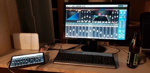

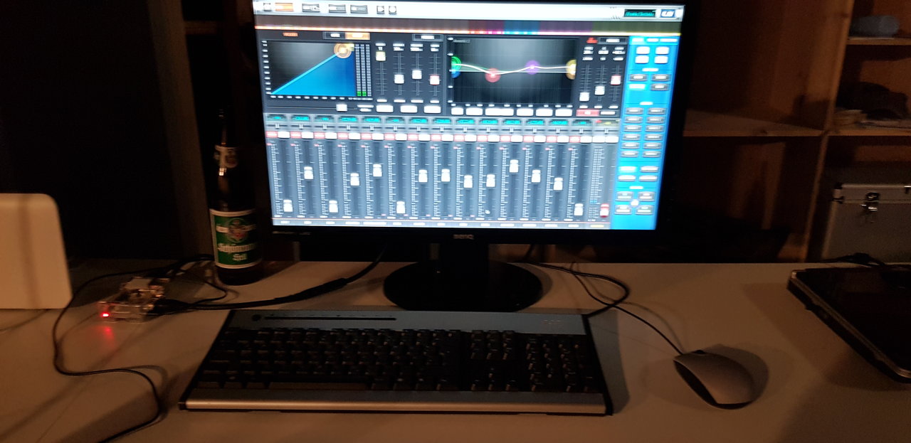

Also die Angelegenheit mit dem PI 2 funktioniert ganz super. Hatten heute mal eine Probe mit dem Setup. Gefühlt ist das seitliche scrollen minimal langsamer als mit dem laptop. Mit einem Pi 3 oder 4 sollte es sauber laufen. Den Pi hatte ich mir als Backup vorgestellt, aber ich denke das wird alles so live verwendet. der pi wird hinten auf nen touchscreen gepappt und per lan angeschlossen. fehlt nur noch der touchscreen 👍

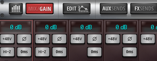

läuft inzwischen. Jetzt such ich den Schalter für Phantomspeisung.
Hat das Ding eigentlich nen Rauschgenerator, mit dem man die PA auf eine Raum einmessen kann?
Also ich kann nur fürs große sprechen. Die Phantomspeisung wird im Gainbereich aktiviert. Bei jedem Fader sind oben noch mal Buttons. Da ist einer für die Phantomspeisung. Kann für jeden Signalzug einzeln eingeschaltet werden. Beim betätigen des Buttons dauert es allerdings etwa 5 Sekunden bis die Phantomspeisung angeht.
