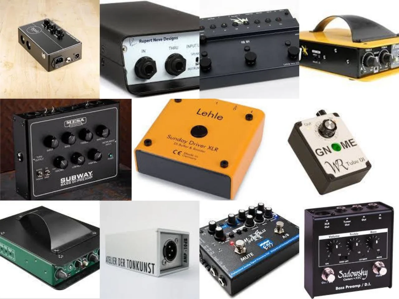

Liebe Kollegen,
in folgendem Thread (https://www.bassic.de/threads/kurzr...r-des-wr-goliath-tube-emphasizer-di.14864152/) ging es um die Frage des Vergleichs unterschiedlicher DI-Boxen. Ich habe mir dann einen Spaß erlaubt und einen kleinen Shootout veranstaltet. Daraus ist die Idee entstanden ein kleines Quiz draus zu machen. Ich habe einen Song als Basis genommen und hintereinander sieben mal unterschiedliche DI-Boxen benutzt. Direkt mit dem Bass in die jeweilige DI-Box und den Song wieder mitgespielt. Ich hätte auch einen Looper vorschalten können, damit jede Aufnahme wirklich spielerisch identisch ist, aber das hätte den Klang verändert. Ich wollte direkt mit Bass in die DI-Box und von dort in die Aufnahme. Sorry für die Wahl des Stückes, ich habe ein Song ausgewählt, bei dem ich viel "unten rum" zu spielen habe und ich auch nicht lange überlegen muss, das Zeug spiele ich recht häufig. Auch auf Fehler im Spiel habe ich nicht geachtet, ich habe keine Aufnahme zwei mal gespielt, nur gewechselt. Ich wollte es so natürlich wie möglich belassen. Achtet bitte also eher auf den Klang, nicht auf das spielerische ;-)
Benutzt wurden folgende Di-Boxen:
- Radial Firefly
- Sadowsky OffBoard Preamp
- Radial JDV MK5
- Atelier der Tonkunst DI-HR
- Basswitch
- Noble DI
- WR Gnome (Aktiv)
- WR Gnome (Passiv, also ohne Strom)
- Lehle Sunday Driver XLR
- Mesa Boogie Subway
- EBS-Microbass II
- Neve RNDI
Bass: Yamaha BBNE2
Kabel: Bass: Monster XLR: Vovox Sonorus
DAW: Focusrite
Mac und Logic
Unter folgendem Link könnt ihr euch die WAV-Dateien anhören. Wenn ihr Bock auf das Spiel habt, versucht doch einfach mal die mit Nummern bezeichneten Aufnahmen den oben stehenden DI-Boxen zuzuordnen. Ich bin echt gespannt wie ein Flitzebogen wie ihr das einschätzen würdet.
https://c.gmx.net/@391239967902275907/FGVD03slQdG3uBf4iHkk9w
Das Ergebnis möchte ich dann zeitnah natürlich auch hier im Thread auflösen. Dann könnt ihr auch einen anderen Link haben mit den bezeichneten WAV-Dateien und von mir aus auch gerne die Logic-Datei.
Würde mich freuen, wenn sich viele beteiligen, denn dann kann man auch zeigen, dass DI-Boxen entweder wirklich deutliche Unterschiede haben oder wir uns wirklich nur am allerletzten Prozent bewegen und man die Unterschiede kaum hört.
