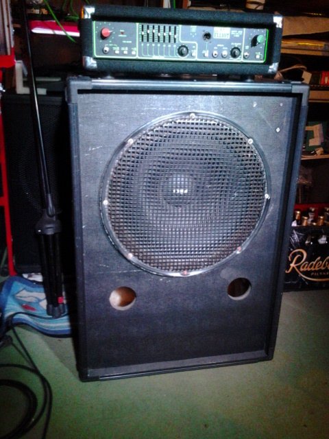

mit einem trace gestern eine 18er bissi gekitzelt. ich hab da keinen hochtöner vermisst:

In dieser Box steckt ein 10" als "Hochtöner" drin... ;)
Die Box macht richtig Spaß!
