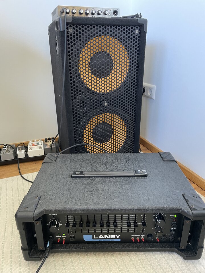

Kennt das jemand von euch?
Ist das eine Ablehnung an acoustic (320) oder sowas?
Sieht interessant aus. Leider zu wenig Fotos.
Infos im Netz habe ich nicht finden können (generell über Peak Amps).
Vetsand frachtfrei ist auch ungewöhnlich..
Wenn da jemand INteresse dran hat, kann ich mir den gerne mal ansehen. Ist ne halbe Stunde weg von mir.

  • #7.186
0815 ist der Amp nicht.
2 Kanäle, mischbar, beide aktiv/passiv schaltbar, Bass und Höhen Boost je Kanal. Equalizer für jeden Kanal schaltbar und ne coole Lastanzeige.
Ich find's cool das Teil. Ich mag sowas.
Brauchs aber nicht. Schade eigentlich.
