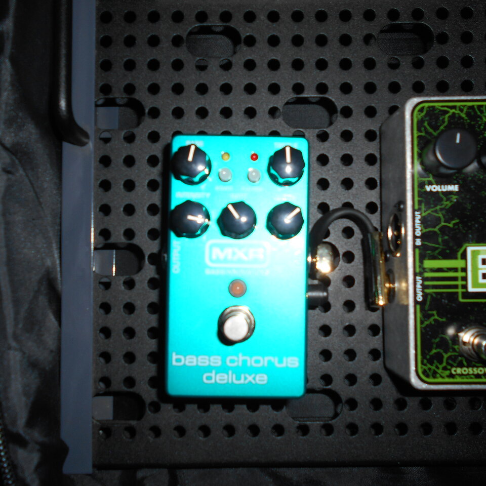

Wenn ich noch mal zum MXR Chorus Deluxe zurück kommen darf.
Ich find den echt super. Genau die richtig Menge (für einige vielleicht zu wenig) und lässt sich auch gut dosieren. Klingt super für mich. :great:
Aber der Bass Regler verändert irgendwie nichts🙁, egal was sonst noch gedrückt ist (X-over, Flanger-Mode). Zu dem ist ein deutlicher Bass Boost bei gedrückten X-over Button zu hören.
X-Over an und den Bass nicht geboosted wäre für mich sehr genial. :D
Das ist an einem Squier mit Singel Coils und Sandberg (a/p) so. Auch wenn ich das Teilchen alleine zwischen Amp und Bass habe.
Ist das normal? :gruebel:

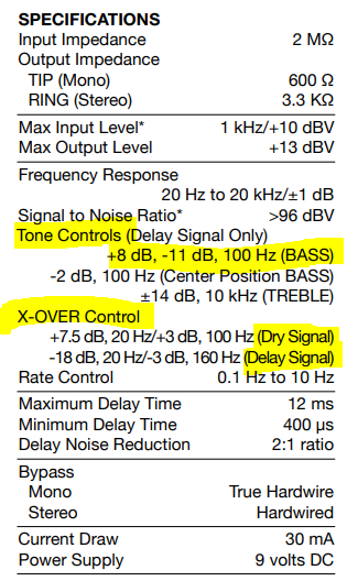

Der X-Over - Schalter lässt alle Frequenzen unterhalb 100 Hz unbeeinflusst - die Bass- und Treble-Regler sind auf 12 Uhr auf neutral. Für mich bedeutet das, dass mit X-Over logischerweise der Bassanteil zunehmen muss - oder am Bassregler gecutet werden sollte.
Jep, das ist auch mein Verständnis.
OK, ich dachte dann werden die Frequenzen unterhalb 100 Hz nicht moduiert. Also Highpass der Modulierten Frequenzen ab 100 Hz - dann sollte der Bass Ton unter 100 Hz dort wie in bypass gleich sein.
Das geht bei mir nicht, bzw. ich nehme das nicht war. Den Bassregler kann ich hin und her drehen und es ändert sich nichts. Ist das bei Dir deutlich merkbar?
Falls du aber den X-Over nutzt, würde ich am Bassregler eher etwas zurückfahren
Leider gehts nicht.
denn ansonsten gäbe es Lautstärkesprünge beim Ein- und Ausschalten.
Bei mir eine Bass Boost wie gesagt.
die mitgelieferte Gebrauchsanweisung nicht hilfreich war
Ja, das kann man so sagen.... Das PDF auf der Webseite war schon ergiebiger (wie das von Dir).
Ich gehe auch davon aus, das eine Funktionsunfähigkeit aufgefallen wäre, gerade wenn man erwarten dürfte, dass der Bass Regler auf 10/11 Uhr viel von dem Boost Effext der X-Over Funktion ausgleichen sollte.
Mal ganz einfach gefragt, nur damit ich das noch mal richtig verstehe, wenn der Bassregler links am Anschlag ist, dann ist es definitive hörbar anders als rechts am Anschlag?
Sollte ich den 20 Hz boost (+7,5dB ) so deutlich merken am heimische Rumble100 mit ein 4 Saiter??
Nach weiteren Versuchen... OK, es ist eine kleine Änderung am Ton durch den Bassregler möglich, man muss das aber auch suchen und hören wollen. Bei Werten von -11 bis +8 db bin ich stärkeres gewohnt. :gruebel:
So siehts bei mir aus:
Sehr feines Teilchen, gefällt mir richtig gut. 😊
Dann eben noch alles unter 100 hz ohne Effekt und prima, aber vielleicht brauch ich das auch nicht.... muss man mal mit anderen im Zusammenspiel hören (ob da "kontur" bzw. knack fehlt).

Was den X-Over anbelangt, und generell die Klangregelung Bass/Treble.
Was deren (hörbare) Wirkungsweise angeht, man muß sich komplett von den "Erfahrungswerten" trennen können wie man sie von normalen EQ's gewohnt ist.
Generelles zu Wirkungsweise eines Chores.
Zwei Kanäle, der eine bleibt immer dry, während der zweite Kanal (delay) periodisch in der Zeit verzögert wird.
Am Ende wird der delay Kanal mit dem dry Kanal zusammengemischt, und erst daraus, durch das Zusammenmischen, entsteht der Chorus Effekt. Der modulierte Kanal, oder auch delay oder wet genannt, für sich alleine würde keinerlei Chorus Effekt erzeugen.
Beim Chorus Effekt wird so gesehen immer(!) dry mit wet gemischt, weil sonst nix Chorus.
Wenn der Chorus Effekt mit Bass gespielt nicht matschen/mulmen soll, dann ist es zumeist vorteilhaft im delay Kanal die unteren Frequenzen herauszufiltern. Und zwar je mehr davon desto mehr an Pegel des delay Kanal mit dem "Intensity" am Ende der Kette zum dry Signal hinzugemischt werden, eben um den Chorus Effekt zu erzeugen.
Der Nachteil der dabei (oft) mit einhergeht ist der, dass das Bassfundament u.U. etwas leidet, der Gesamtsound im Bass dann vielleicht etwas ausgedünnt klingt.
X-Over
der senkt die Bassfrequenzen im delay Kanal ab, und hebt gleichzeitig die Bässe im dry Kanal an. In Summe, wenn beide Kanäle am Ende zusammengemischt werden (mit dem Intensity-Regler), sollte damit ein Chorus Effekt entstehen der aufgeräumt klingt (ohne Mulm) und gleichzeitig das Bassfundament gut erhalten bleibt.
So zumindest die graue Theorie meiner Interpretation!
Oder man lässt den X-Over weg, und man senkt die Bässe im delay Kanal mit dem Bass-Regler ab. Oder man verwendet beides in Kombination.
Oder man macht das genaue Gegenteil davon, weil man mit dem Bass-Regler die Bassfrequenzen im delay Kanal ja auch anheben kann.
Der Treble wirkt ebenfalls rein nur im delay Kanal, ergo keinerlei Wirkung bezogen den dry Kanal.
Ich denke so rein für's Verständnis, es kann vielleicht hilfreich sein wenn man sich bewusst macht, dass es zwei Kanäle sind, einer wet bzw. delay, der andere dry, und man mit dem Intensity den Pegel des delay Kanal reguliert der zum dry dann dazugemischt wird.
Vom Prinzip und Wirkungsweise her ist es nichts anderes als wie bei einem ganz normalen parallelen Effektweg auch.
So gesehen, einen Chorus über einen parallelen Effektweg zu betreiben wäre genau genommen wie doppelt gemoppelt!

Kleine Ergänzung noch, weil es ja viele Chorus-Effekte für Bass gibt die komplett ohne "EQ" daherkommen, so wie der Klassiker Boss CE2B.
Der CE2B hat das schon auch drin, die Absenkung der Bassfrequenzen im delay Kanal. Allerdings gekoppelt mit dem E.-Level Regler.
Je weiter man den E.-Level aufdreht, desto stärker werden die Bassfrequenzen im delay Kanal beschnitten.
Genau habe ich es nicht mehr in Erinnerung, wenn E.-Level beim CE2B auf Rechtsanschlag dann so grob alles unterhalb 250 bis 300Hz mit -6dB/Oktave.
Wenn E.-Level minimal (Linksanschlag) dann so um die 60 bis 70Hz, also so gut wie keine Wirkung.
Auch gut denkbar, Bass Chorus-Effekte ohne EQ-Regler die mit -12dB/Oktave und fester Frequenz bei vielleicht irgendwo 100 bis 150Hz arbeiten.
Reaktionen: fmm und Prof-A.(Bass-Magic GmbH)

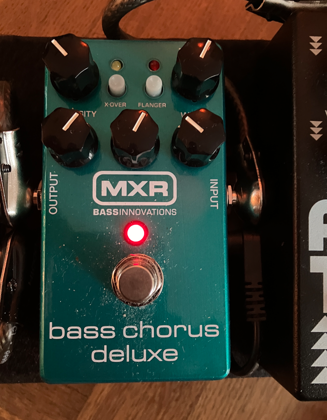

So... nach heutigem Test bei und mit @Havingan (vielen Dank :great: noch mal) ist klar: der Chorus funktioniert sehr gut.😁
Es wurden ergänzend noch die Bässe vom lieben Kollegen über einen Eich-Combo von Ihm gespielt während ich die Knöpfchen gedreht und gedrückt habe. Bass Boost ist besonders merkbar (X-over) wenn man weit vorne beim J-Bass am Hals spielt (über dem Hals-PU) und den Hals PU leicht betont, aber nichts dramatisches. Zwischen den PUs oder like Jaco ist das eher unauffällig.
Der Bass Regler regelt auch was; da war wohl die Interpretation der beschriebenen Werte in der Anleitung etwas falsch und deshalb war der in der Realität wahrgenommene Regelbereich als zu gering beurteilt worden.:II Also alles ist gut. Und wenn man seine Einstellung ein mal hat (oder auch zwei) dann fummelt man ja eh nicht mehr rum.
Auch ohne X-Over matscht da nichts und es reicht den Bass Regler leicht zurück zu drehen, ich denke das passt so. Das Ton ist gut transparent (so würde ich es beschreiben).
Aber noch wichtiger: Wir hatten Spaß:m_git1:
Morgen kommt Klett drunter und dann ab aufs Board :D
