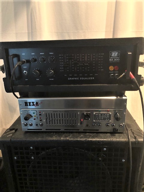

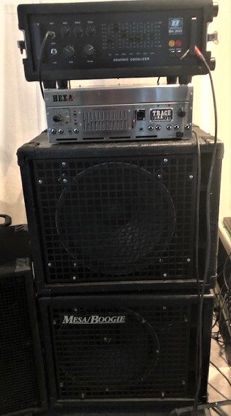

Heute habe ich den BA300 an meinen beiden Mesa Diesel EV15L getestet.
190W sind sehr glaubhaft.
Der Amp klingt mit einem Stingray HH 5-Saiter mächtig, recht bassig mit dem Mittenregler auf 0 (Linksanschlag) und den Bass und Treble auf 0 (Mittelstellung).
Mit etwas Mitten und Höhen bringt er einen sehr lauten Stingray-Sound mit viel Punch.
Bass, Mid und Treble sind ja ein passiver Tone-Stack, sie wirken mild, bewirken aber durchaus recht viel. Mit ihnen kann man gut den Grundsound einstellen, Feintuning mit dem leider nicht abschaltbaren Graphic-EQ. Dieser arbeitet nicht mit RC-Kombinationen, sondern mit LC, also echten Induktivitäten/Spulen. Die Wirkweise ist pro Band recht breitbandig und geschmackvoll, erst auf den letzten Millimetern kommt es zu einem starken Sprung. Damit kann man den Ton noch weiter anpassen, obwohl die oberen beiden Bänder bei den 15L ohne Horn nicht mehr viel bewirken.
Das Gewicht ist monströs, wesentlich mehr als der Hexa Valve. Alleine das Gehäuse wieht ca. 6 kg, zusammen schätze ich gut 30kg.
Insgesamt ein sehr brauchbarer Amp, durchaus mit Röhrennote, den Kauf (in desolatem Zustand) habe ich nicht bereut!

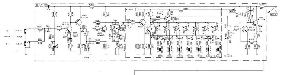

die 200W Sinus kann ich durch Messen bestätigen, der bringt an 4 Ohm 28V! Und klingt an den Mesa Diesel mit EV 15L super!
Die Vorstufe ist vollkommen anders aufgebaut als die früheren Preamps z. B. der Eminenten, der Favoriten oder des Bassking T.
Da ist das Gain-Poti im Rückkopplungszweig eines zweistufigen Transistorpreamps mit BC414/BC416 gelegen, das steuert ein passives niederohmiges Tonestack an, von da geht es in den grafischen EQ (Transistor mit echten Induktivitäten), dann über den Master in eine Transistor-Treiberstufe und zur Röhrenendstufe.
Bei der Restauration habe ich alle Elkos ausgetauscht. Danach lief die Eingangsstufe immer noch nicht. Bei der Überprüfung habe ich bemerkt, dass ich den Elko C005 10uF (in der Annahme, dass er richtig herum drin war), falsch herum eingebaut habe. Dadurch war er auch defekt und sorgte für ein nicht definierbares Signal nach dem Gain-Regler. Ein neuer Elko richtig herum eingebaut - alles lief...
Wenn vorher schon gebastelt wurde, sollte man also die Polung von Elkos, Dioden und Transistoren kontrollieren, sonst wiederholt man den Fehler ggf.

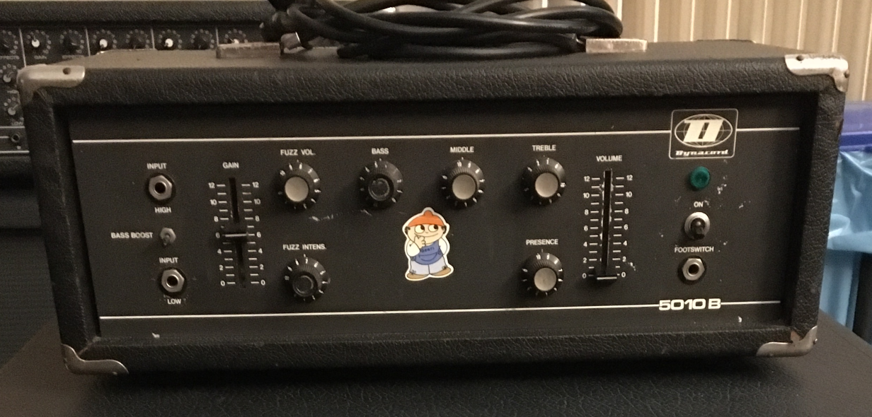

Hi,
hatte eine(r) schon mal nen Dynacord 5010B?
Der Fußschalter fehlt, die (Fuzz-)Schaltung funktioniert allerdings.
Eigentlich müsste da ein normaler Footswitch (Schalter) reichen, oder? (finde leider recht wenige Infos zu dem Amp im Netz)
Hab ich neulich in einem Set gekauft und überlege nun was ich damit anstellen soll ;)

Das ist ein Tansistoramp, oder?
Ja, Solid State soweit ich weiß. Die Angaben im Netz über die Leistung sind auch unterschiedlich. Die einen schreiben 100 Watt und andere 150 Watt... schwer zu sagen (da müsste ich mal auf die Endstufenbauteile schaun was für ein Typ verbaut ist)
