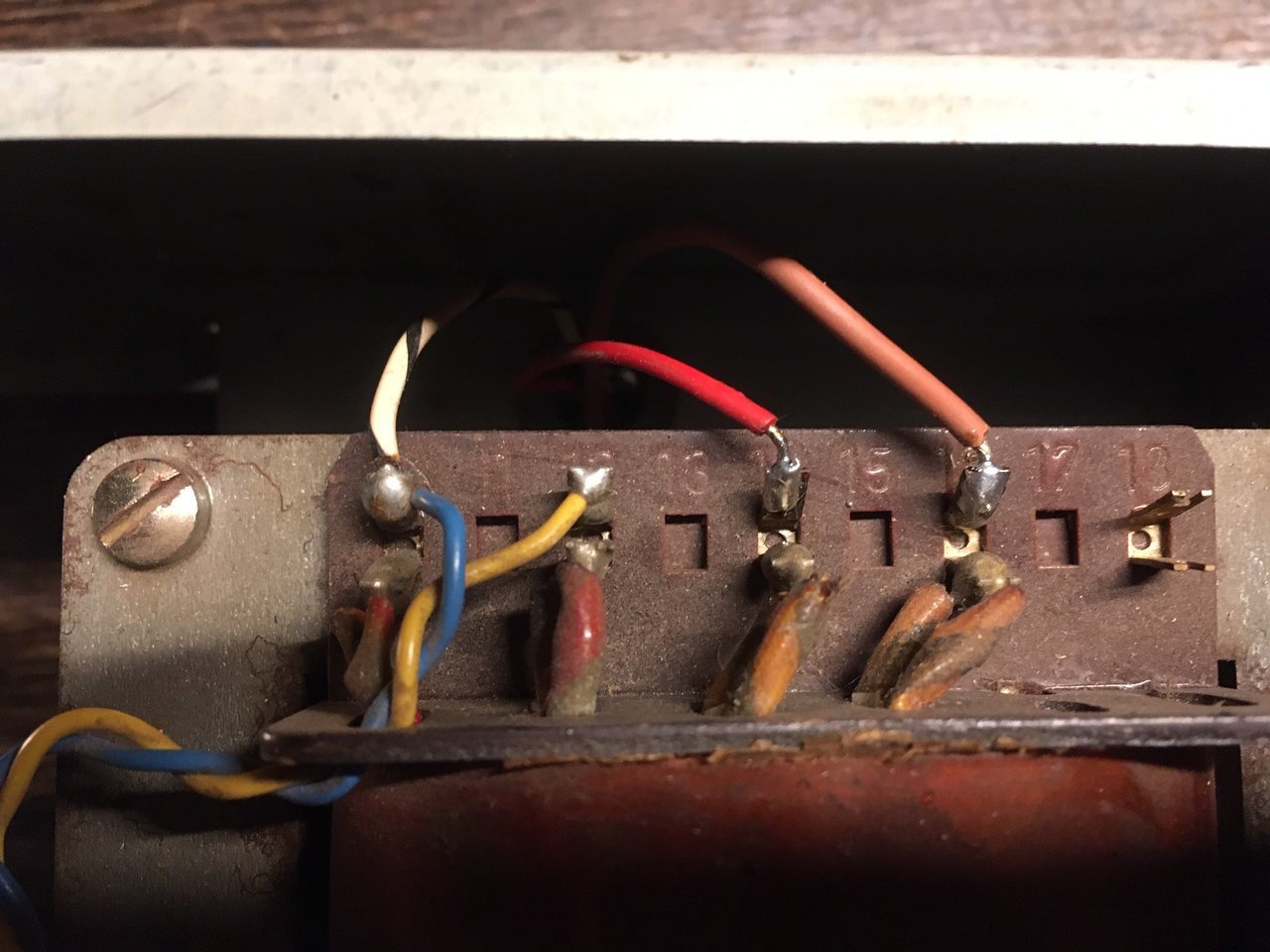

  • #362
@beate oder wer sonst noch mitliest: möchte meinen ollen fliptop für arme nach langer zeit wieder aktivieren. mein umgebastelter bassking hat eine buchse an der anzapfung des aü für 4 ohm und eine an der für 8 ohm. da das ding sehr fricklig auf dem deckel der box verschraubt ist, graut es mir davor, das ding abzutüdeln um innen nachzusehen, welche buchse wo anliegt. gibts eine möglichkeit das von außen auf einfachem weg zu ermitteln (und dann hoffentlich dauerhaft zu kennzeichnen)?
  • #363
Nur anhand von Bildern, in denen die alte Beschriftung zu sehen ist. Messen kannste vergessen: Quasi-Kurzschluss.
  • #364
na scheiße, ich schraub dann mal...
  • #365
Vielleicht so: 8Ohm-Box an Ausgang 1 anschliessen und die Lautstärke mit Ausgang 2 vergleichen. Der lautere sollte der besser angepasste Ausgang sein, also 8 Ohm. Vorsicht: Beim Wechsel der Ausgänge Stand By, damit kein Leerlauf auftritt.
Bei mir war es bislang immer so, dass der Ausgang mit der Fehlanpassung leiser war.
  • #366
ne ne, das würde funktionieren, wenn man die box mit der niedrigen oder höheren impedanz herausfinden wollte. aber das kann man auch prima mit nem multimeter messen. und der bassking hat keinen standby
  • #367
ich hab mich gerade erinnert, dass ich die blechschachtel des bassking hasse und auch warum...
@beate: hast du auf dem schirm, wie der aü belegt ist?
  • #368
sehe gerade, dass ich da schwachsinn im hirn habe, meine buchsen hängen an 8 und 16 (15) ohm, 4 ohm wird auch zurückgeführt und da ist an meinem aü keine buchse angeschlossen.
@beate: ich tippe mal auf 12 4 ohm, 14 8 ohm, 16 16 (15) ohm?
  • #370
beim aü 308 ist 12 4 ohm, 14 8 ohm, 16 16 ohm, der 305 sieht genauso aus. ich mach mal nen haken und entscheide zu wissen, wie ich damals meine buchsen gelötet habe :rofl:
blechmist wieder zusammen stecken, entklappern, fluchen, nochmal entklappern.

  • #373
ach beate, ich glaube, ich sollte die blechkiste mal ein bisschen in die mache nehmen und auch 4 ohm nach außen legen mit richtigen buchsen und nicht so auf press wie jetzt. eine richtige beschriftung sollte dann schon drin sein. und ich hab mich wieder an einige gewinde erinnert, die völlig fertig sind und mal nen bohrer und einen neuen schnitt brauchen.
ich brauch nen wein und dann ab ins bett. bis demnächst...
  • #374
Hallo zusammen,
ich habe auch beim Bassking Serie Blechgehäuse den 4 und den 8 Ohm Ausgang auf die Bananenbuchsen gelegt.
Farben habe ich nicht mehr genau im Kopf, aber im vorliegenden Fall müsste der weiss-schwarze Draht auf den zentralen Massepunkt gehen und naturlich auf die Bananas.
Dann ist richtig, dass der zurückgeführte (Gegenkopplung) Anschluss die 4 Ohm Wicklung ist..
Schönes Wochenende
Norbert

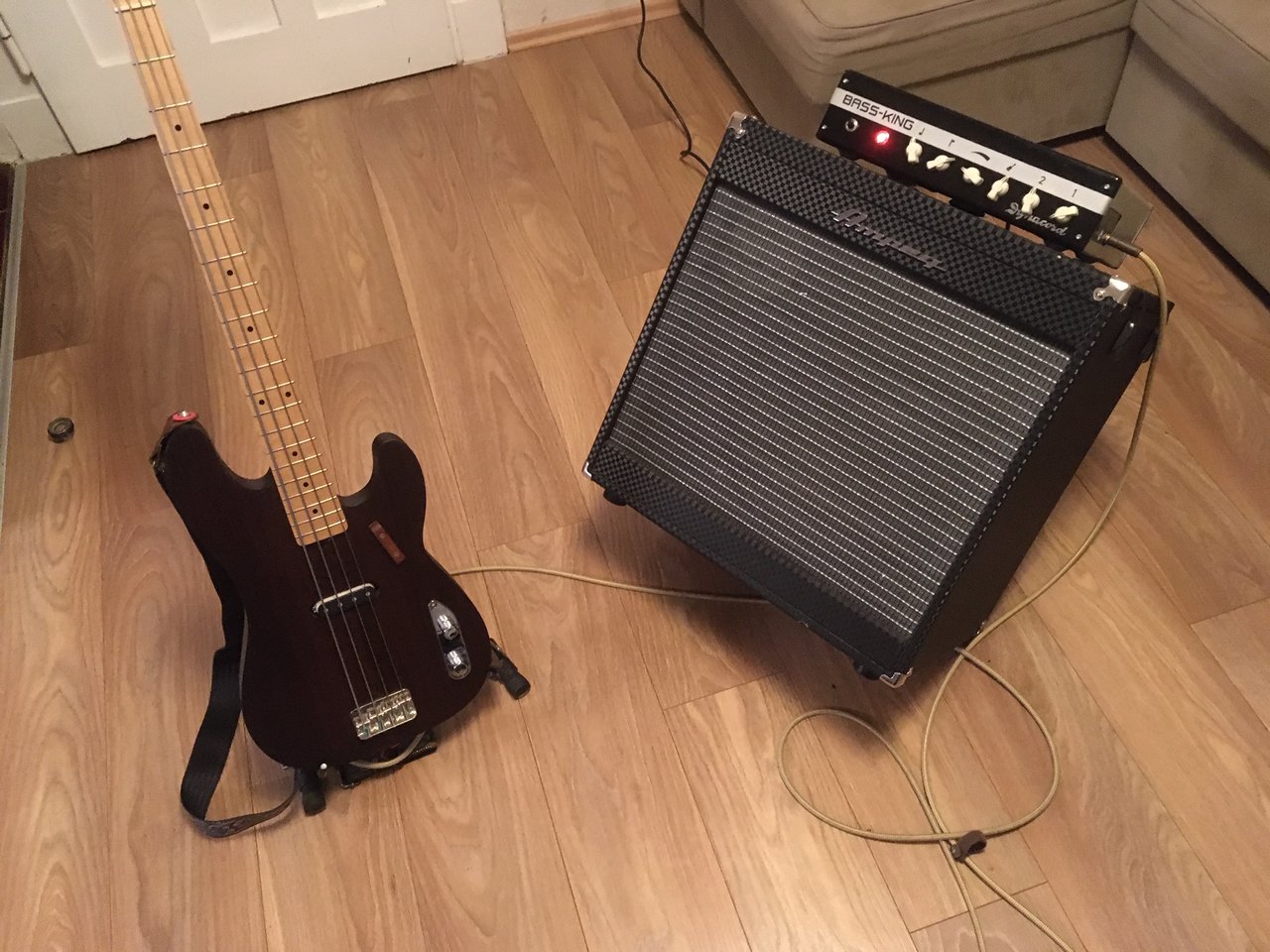

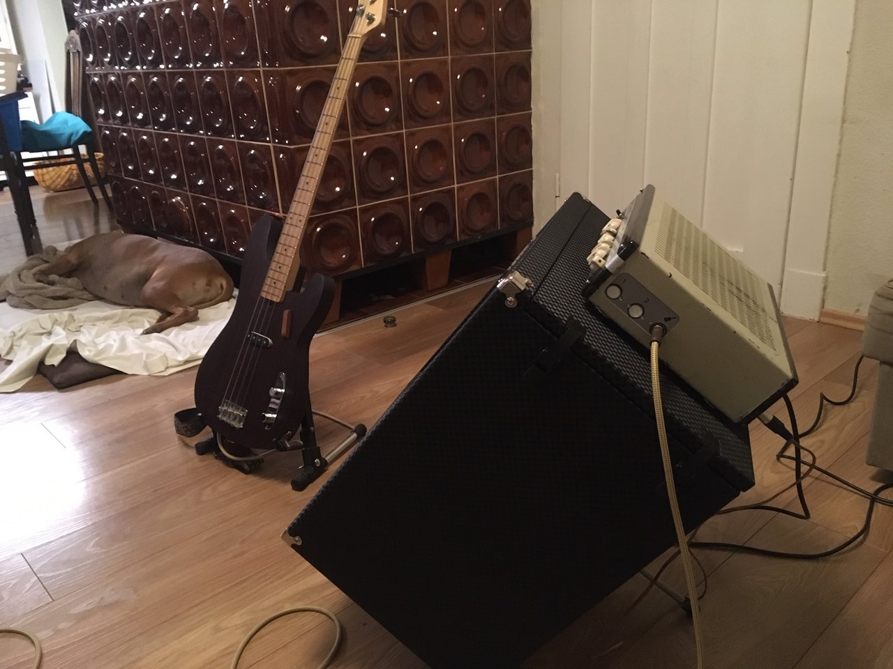

@Bassman1788 & interessierte: wie klingt der
fliptop für arme
das streift https://www.bassic.de/threads/neuer-topf-fuer-ampeg-pf-115he.14885414/#post-17037758
im moment liegt meine idee, den lila topf, den Ampeg in der kiste verbaut hat auszutauschen, auf eis.
der grund, weshalb ich mir gedanken dazu mache ist, dass die kleine schweinetweedkiste (das braune ding am rechten rand)
einen sound abliefert, der für mich wie arsch auf eimer passt und ich verleitet bin, alles in diese richtung verbiegen zu wollen. das ist natürlich doof und absolut ungerecht dem bassking und der ampegkiste gegenüber.
porta für arme:
sehr rund, warm und fett untenrum - ich denke, dynacord hat mit dem bassking da bei Fender gekupfert, relativ lange clean und bei der lautstärke, die ich fahre überhaupt nie überfordert (und das ding kann deutlich viel zu laut für akkuklampfe, ekettache und schlachzeuchs). man sieht einen ampeg aber hört eher fender bassman.
positiv: ist das kompakte, der ampegstachel, der die kiste schön auf die höhrorgane neigt. der bassking hat einen aü mit 4/8/16 ohm. die kombi kommt sehr gut mit passiven aber auch aktiven bässen (Ibanez sr50irgendwas, atk) zurecht. ich spiel gern jazzbass über die kiste, auch fretless.
negativ: wenns denn mal zerrt fehlt mir der schnalz, den mr. tweethandtasche so schön kann, das gewicht ist am griff getragen grenzwertig, auch aufgrund der kubusform.

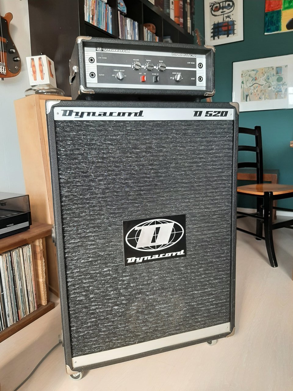

Bevor ich die Geräte in die Kleinanzeige setzte, wollte ich erst mal hier fragen, ob jemand meinen quasi "neuwertigen" Imperator und die seltene D520 haben möchte.....
Und ja, ich weis, ich sollte sie nicht hergeben.........
