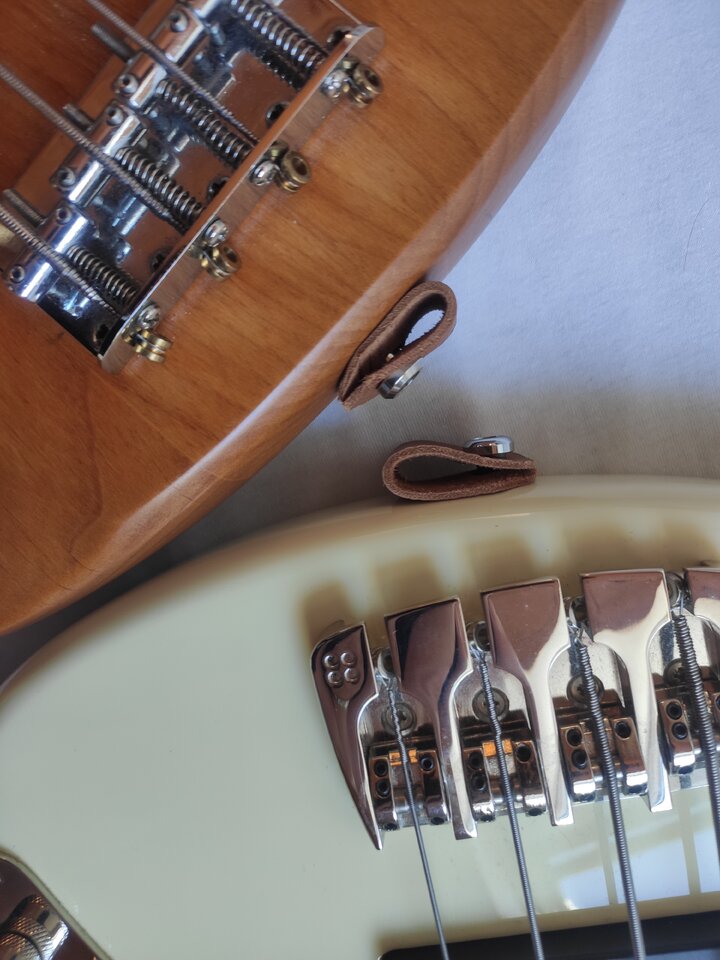

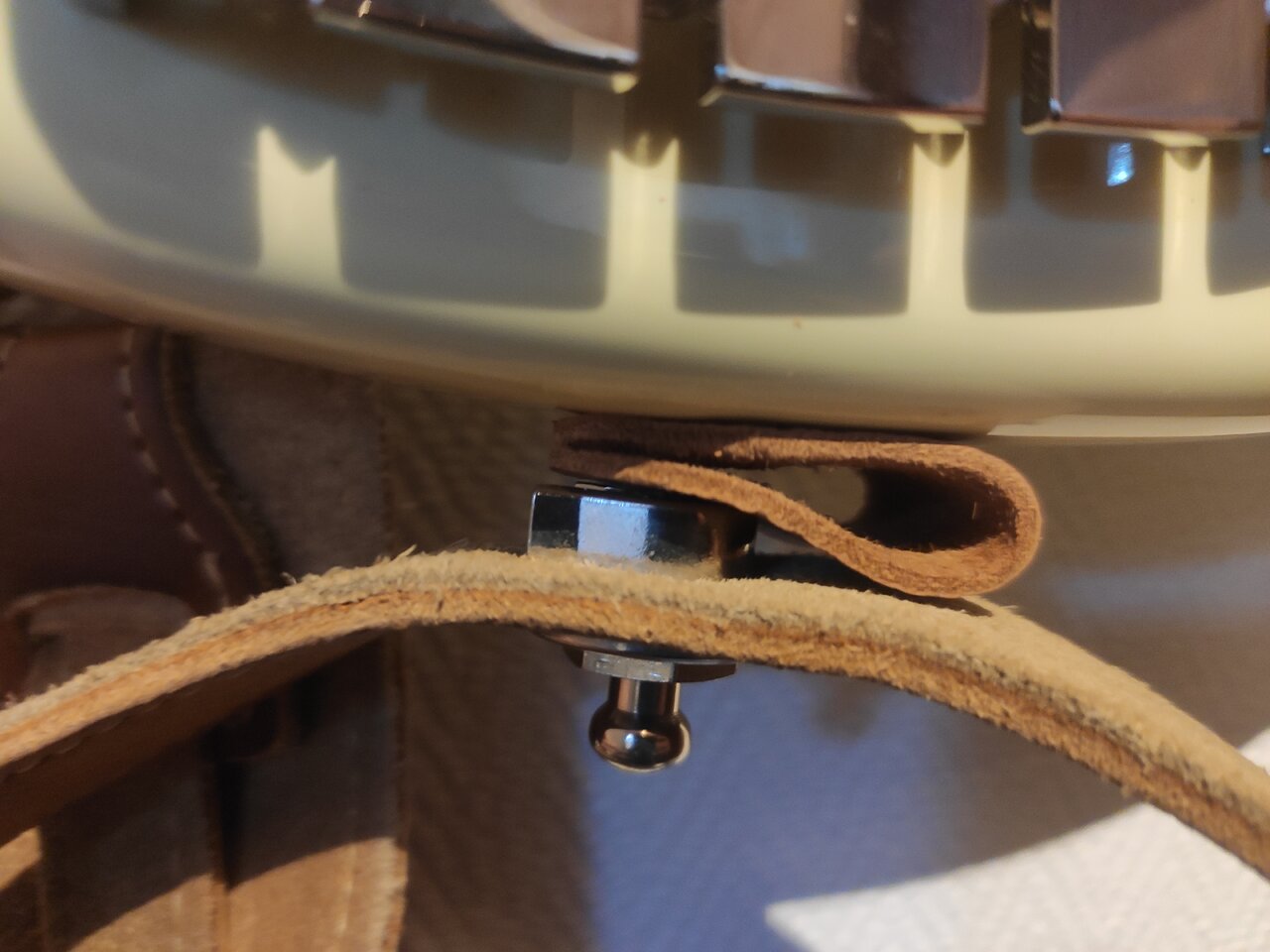

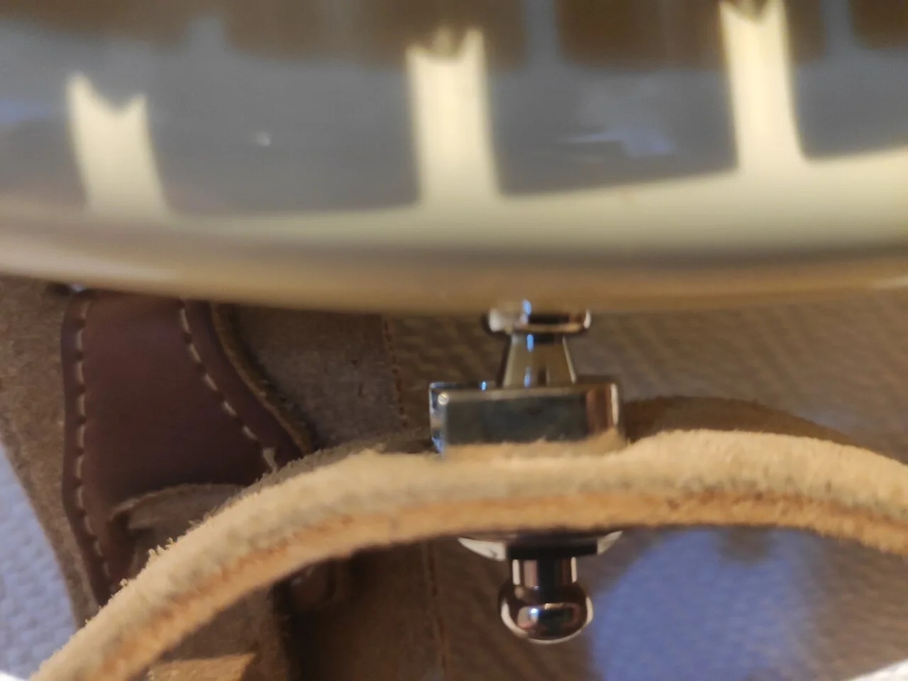

Ich fange mal mit meinem heutigen Nachmittagsprojekt an:

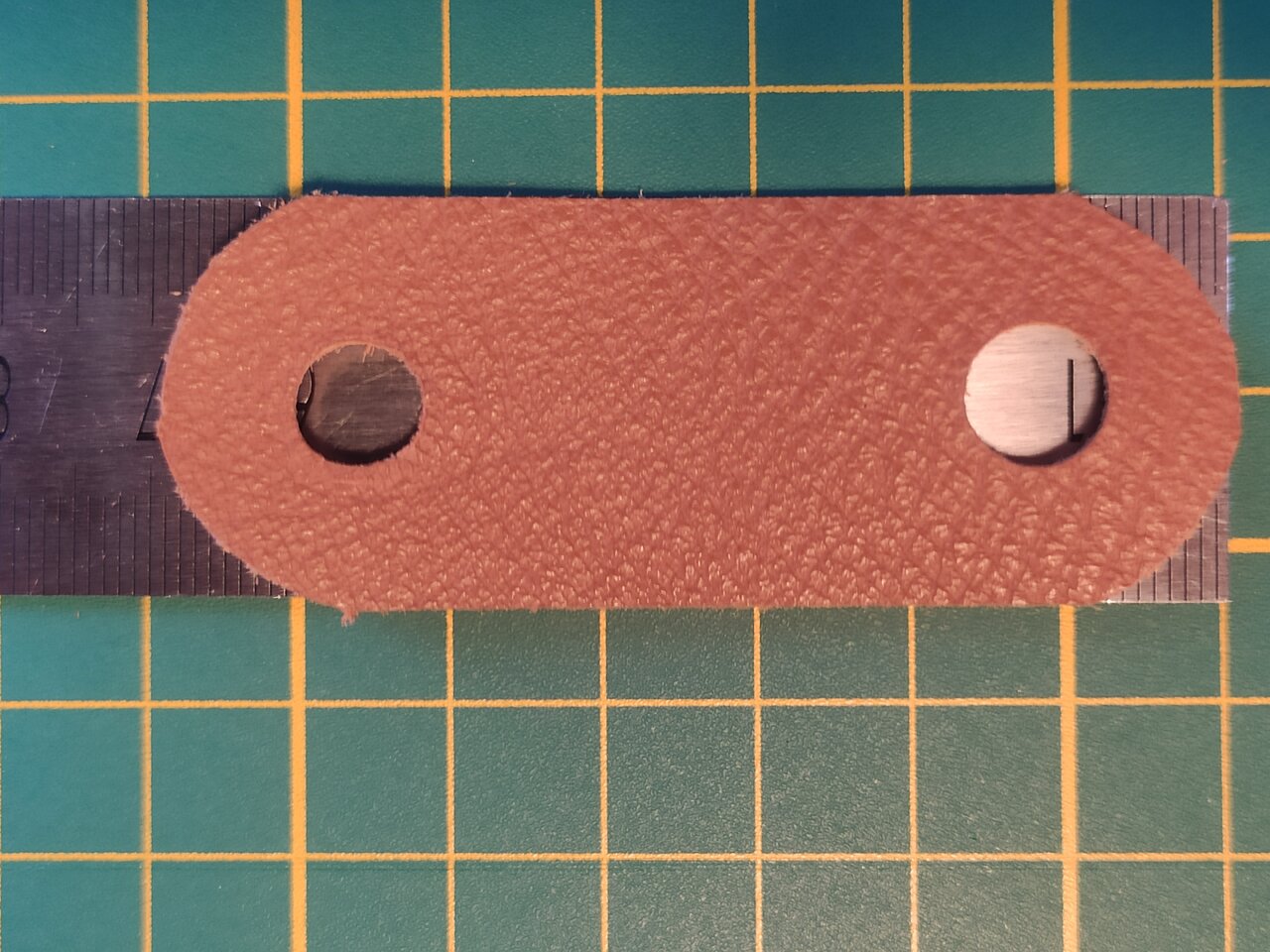

Eine Kabelschlaufe. Früher habe ich mein Basskabel zwischen Korpus und Gurt durchgeführt, bevor ich es eingesteckt habe. Seit ich Security Locks nutze ist der Spalt zwischen Korpus und Gurt aber so breit, dass das Kabel gerne mal durchrutscht.
Also kam ich auf die Idee, aus Lederresten eine Schlaufe zu basteln, durch die man das Kabel führt und die man über den Gurtpin hängen kann, bevor man den Gurt einhängt.
Die Hoffnung ist, dass durch die raue Innenseite der Schlaufe das Kabel ausreichend gebremst wird. Eventuell muss ich mit der Länge noch etwas experimentieren, aber für's erste bin ich sehr zufrieden!
Super Idee, hätt man auch mal selbst drauf kommen können :D Aber passt dann der seclock noch richtig auf den Pin? is ja schon janz schön dick
Reaktionen: tofi1, BassZwerg und Bass_Zicke
Siehste, das hab ich mir auch gedacht! 😉
Ich dachte auch kurz, dass das vielleicht eine gute Geschäftsidee wäre, bis ich gemerkt habe, dass es schon wen gibt, der das verkauft... 😄
(Siehe https://www.richterstraps.com/p/kabelhalter-set-black-1405 )
Ich mache nachher gerne nochmal Fotos mit Gurt. Praxistest steht natürlich noch aus.
Reaktionen: bassmansemi
Normalerweise ist ja zwischen Security Locks und Korpus noch recht viel Platz. Da passt die Schlaufe gut zwischen und es sitzt auch noch so locker, dass sie sich frei bewegen lässt. Wenn man zwei Kabel hinein quetscht (Bass + InEar-Kopfhörer-Kabel), wird es eng...
Reaktionen: tommy91957, Gunni, Thunderheartwoman und 4 andere

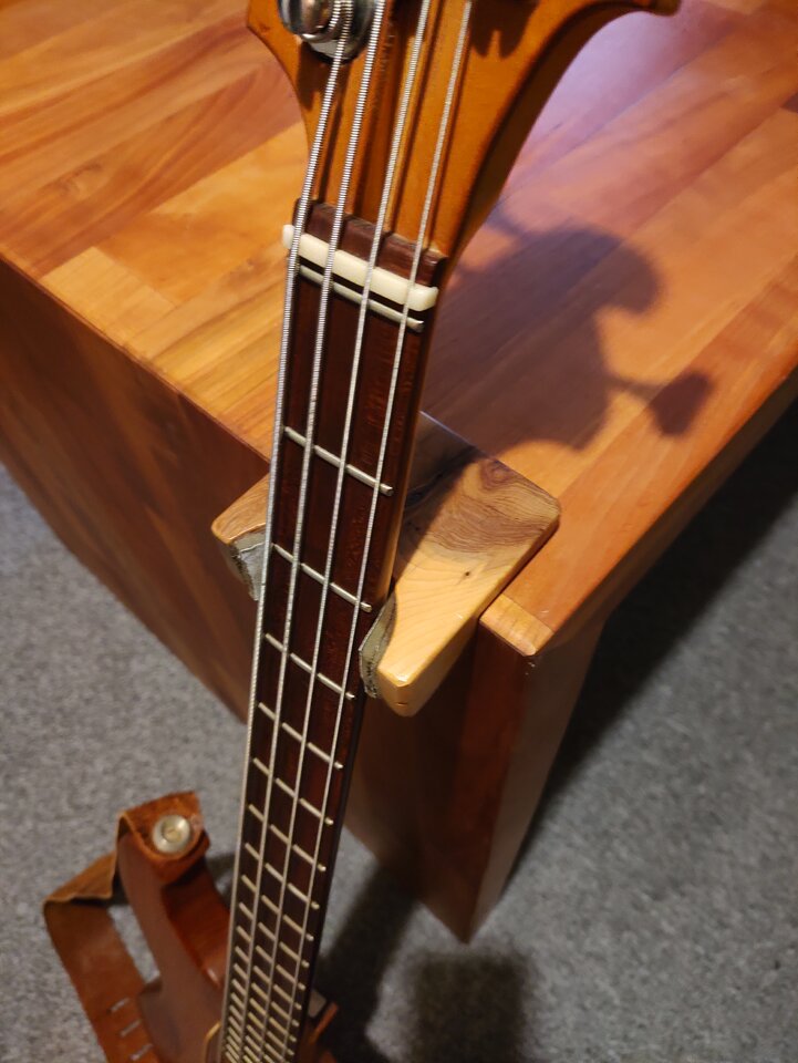

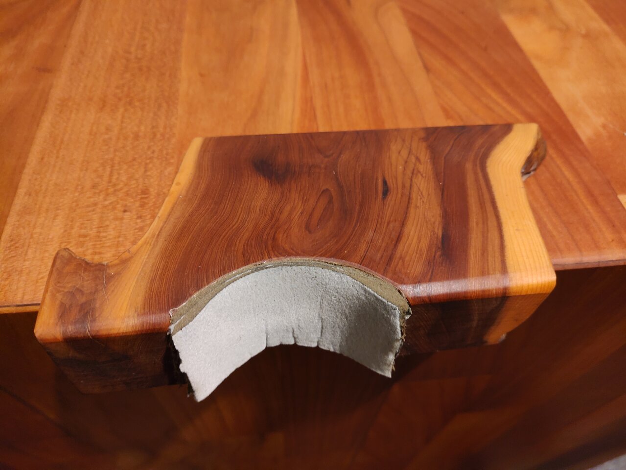

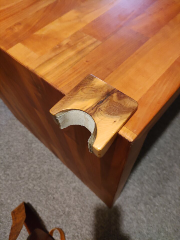

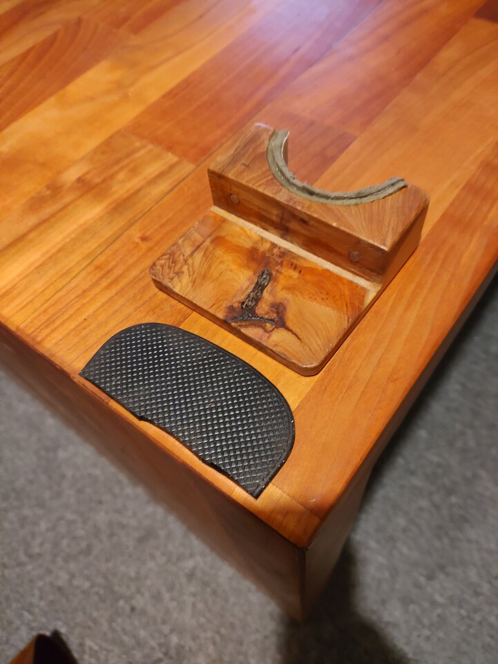

Wir mussten im Garten meiner Eltern einen Wachholderstrauch entfernen... Was für ein schönes Holz!
Die Rundung habe ich mit einer Bohrkrone gemacht, den Falz mit der Kreissäge. Geht alles auch von Hand.
Geschliffen, Leinöl.
Darunter ist eines dieser klebrigen Silikon-Pads, die mal fürs Auto modern waren...
Reaktionen: olmi, Empton, tommy91957 und 20 andere
Auch sehr fein! Genau so Projekte meinte ich! 😊
Und das Silikonpad allein reicht?
Reaktionen: cfortner
Jo, reicht.
Das ist ja nix für die Bühne oder gegen tobende Kinder; lediglich ein Schreibtischkanten-Schoner.
Reaktionen: Metalfist, daphonque, Thunderheartwoman und eine weitere Person
Moment, soll der Schreibtisch oder der Bass geschont werden? 😄
Ich hatte gedacht, das dient dazu, dass man beim Üben mal eben den Bass abstellen kann, ohne Angst haben zu müssen, dass er an der Kante abrutscht...

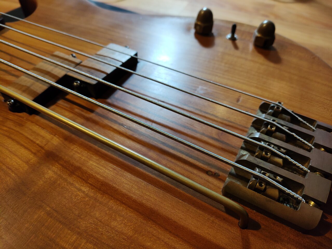

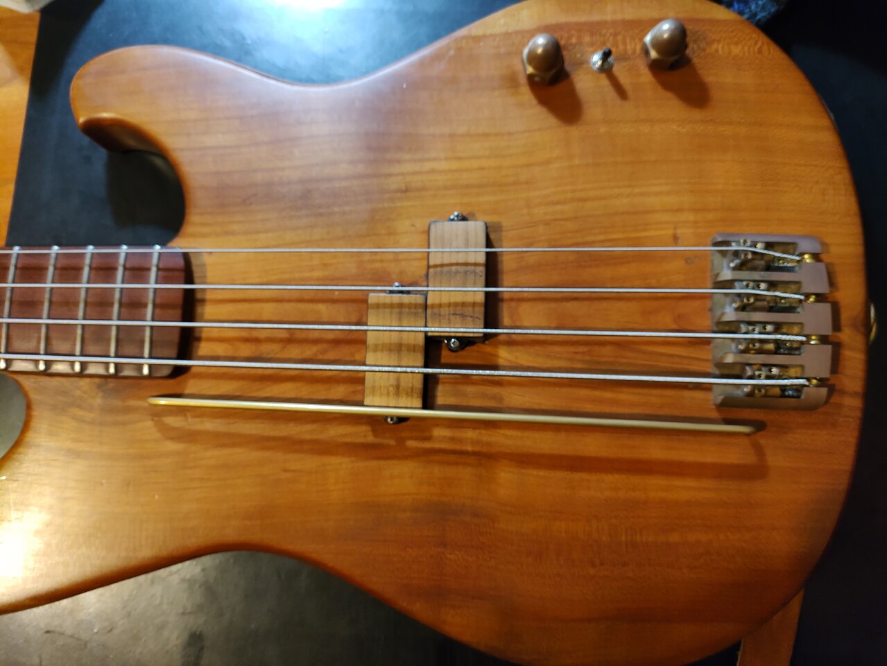

Und dann habe ich da noch den Fullsize floating Thumbrest...
Ersetzt die nicht vorhandene H-Saite als Daumenstütze.

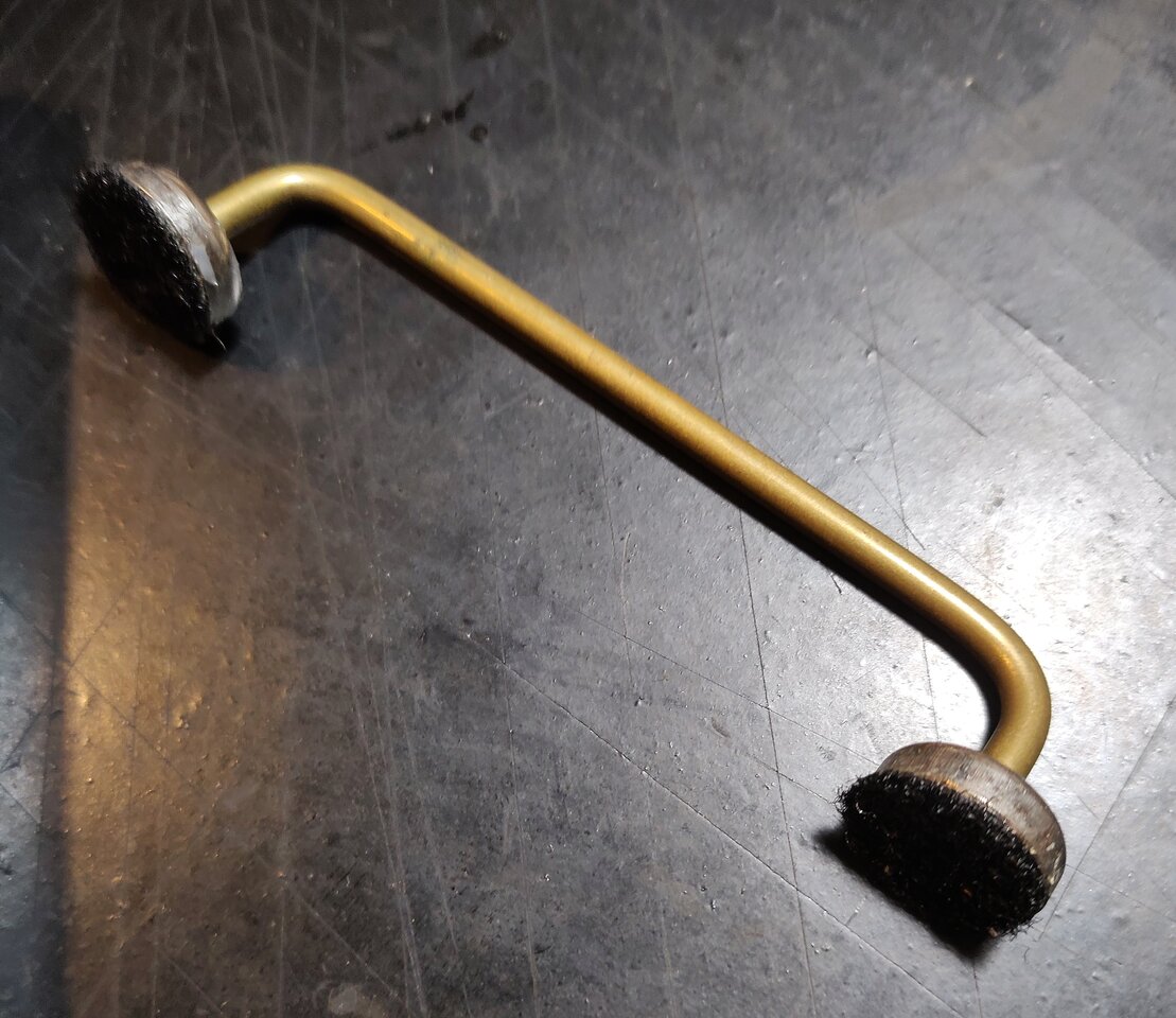

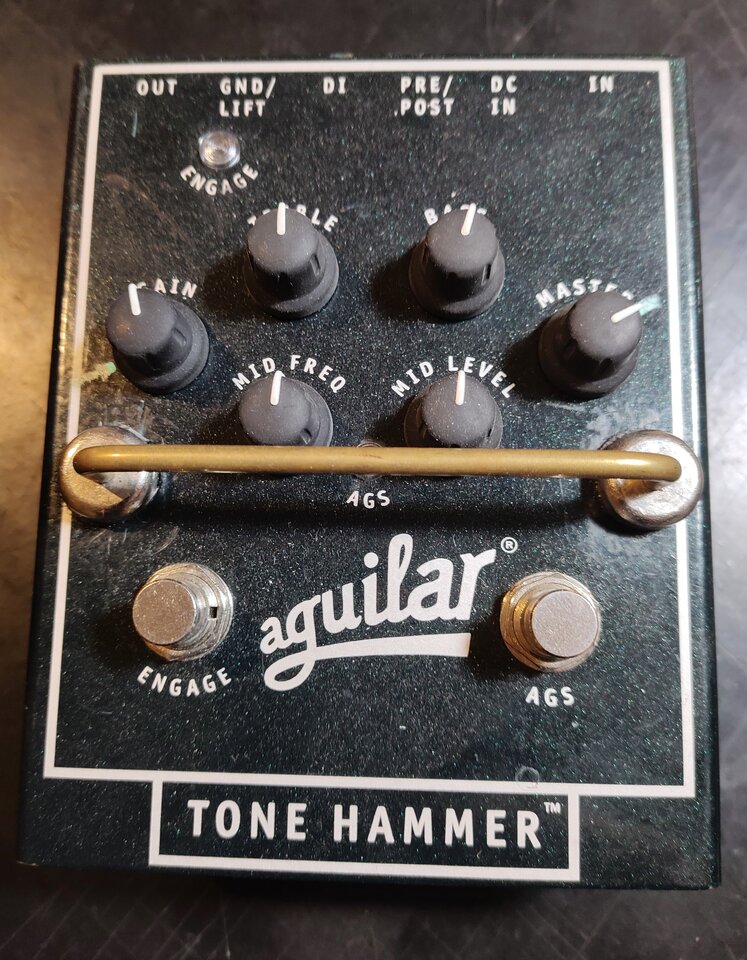

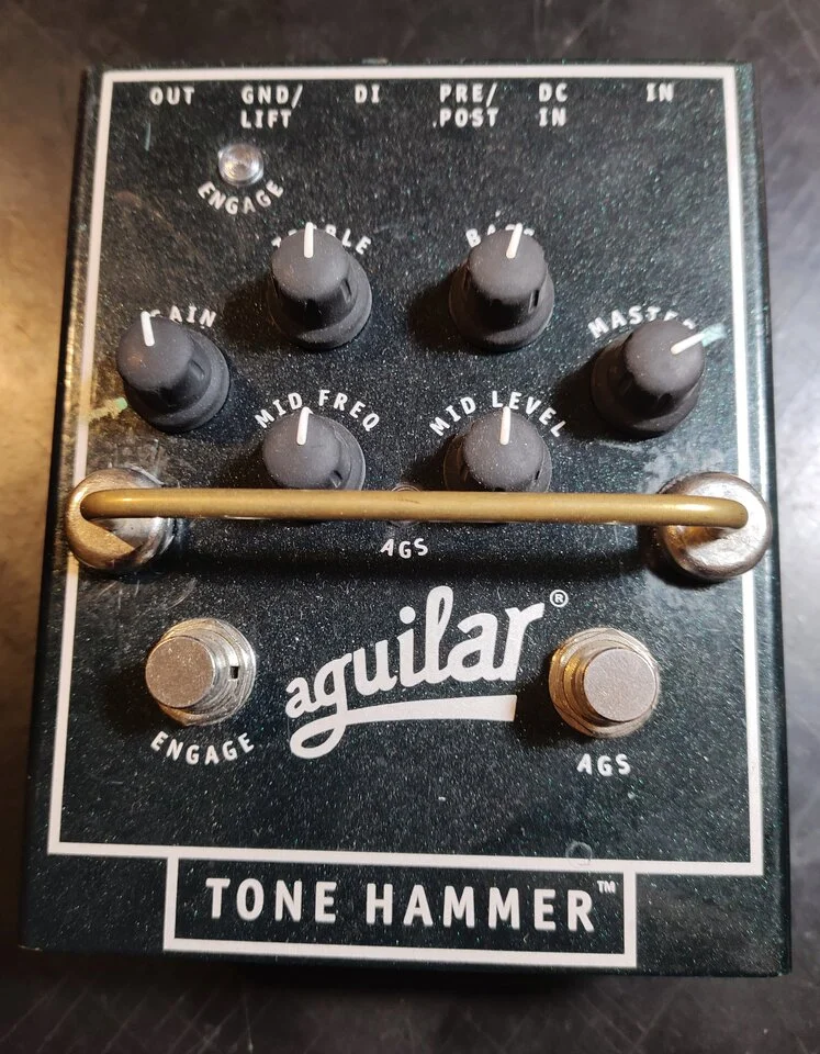

Hier hab ich noch was ...
Ich wollte nicht immer mit meinen riesen Füßen auf den Reglern rumtrampeln...
Das Gehäuse ist aus Stahl. Also habe ich diese Messingstange abgekantet, zwei Gewinde angeschnitten und an zwei Mangneten befestigt. Bissi Filz...
Reaktionen: feierabendbass, Schnaggadu, Der Steff und 20 andere
