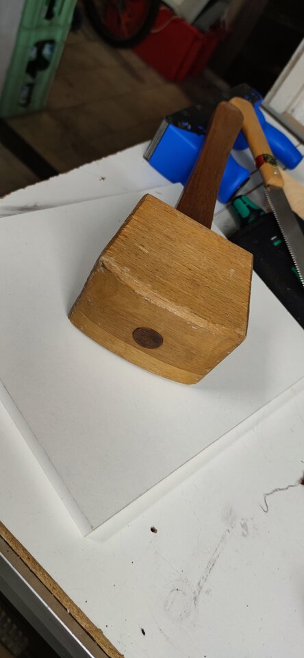

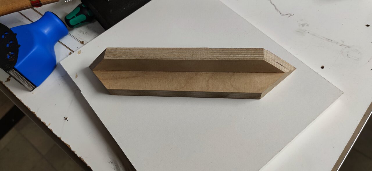

  • #28

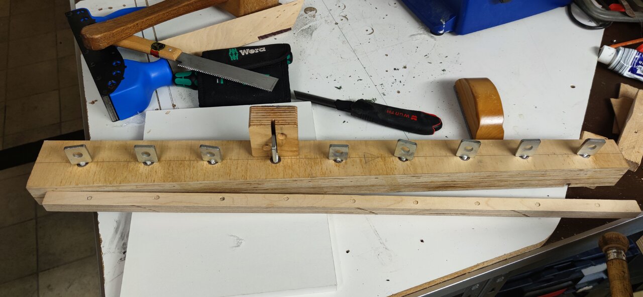

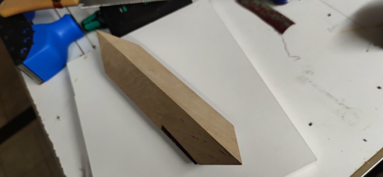

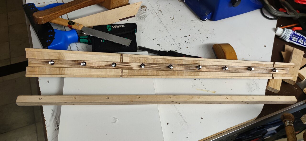

Immer nützlich. Haben wir damals auch mit Baba, Boris und Rumble als Klötzchenkurs in Heidelberg gebaut.
Der auf dem Bild ist Baujahr 1998.
Nützlich wenn mal wieder ein Gehäuse beklebt wird um Gehrungsstöße sauber zu schneiden, auch schon bald 20 Jahre alt.
Griffbrettpresse ungefähr 2008+-.

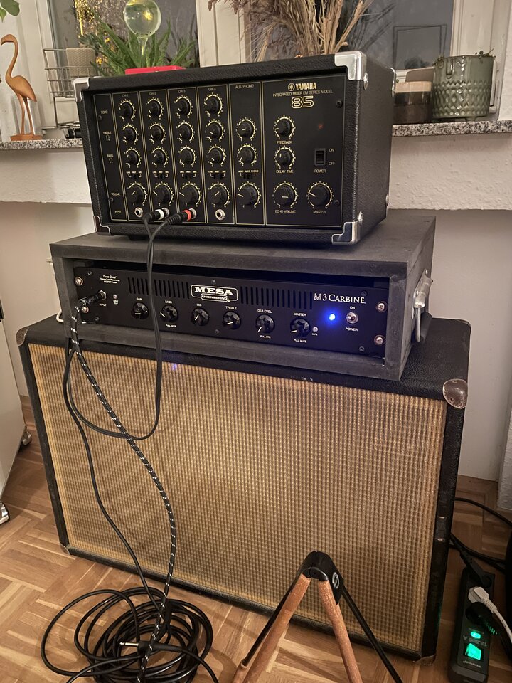

Hab mir heute ein Amp-Case gebaut… 4 x 19mm MDF Platte aus dem Baumarkt, paar Schrauben & Leim. Fertig. Zum pressen einfach ein paar Amps drauf stapeln.
Fehlen eigentlich nur noch die Boxen Ecken, evtl. noch Kanten schleifen & etwas Öl fürs Finish.

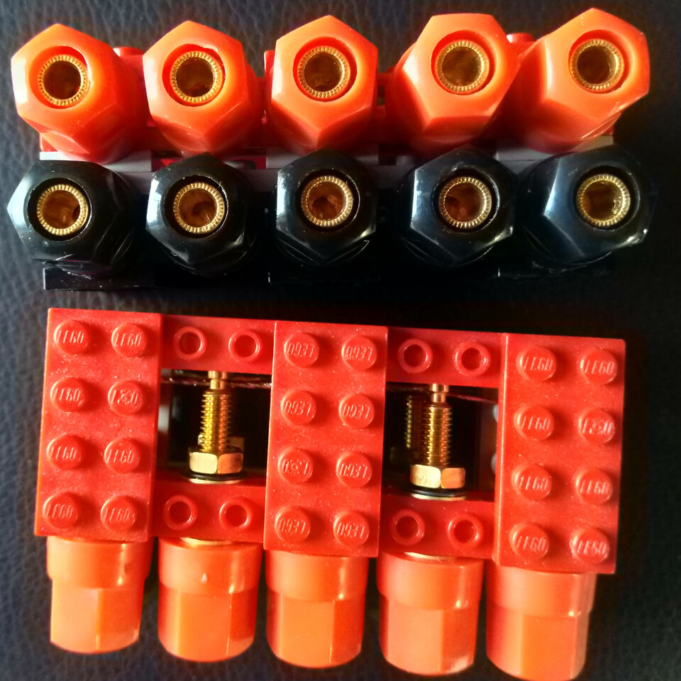

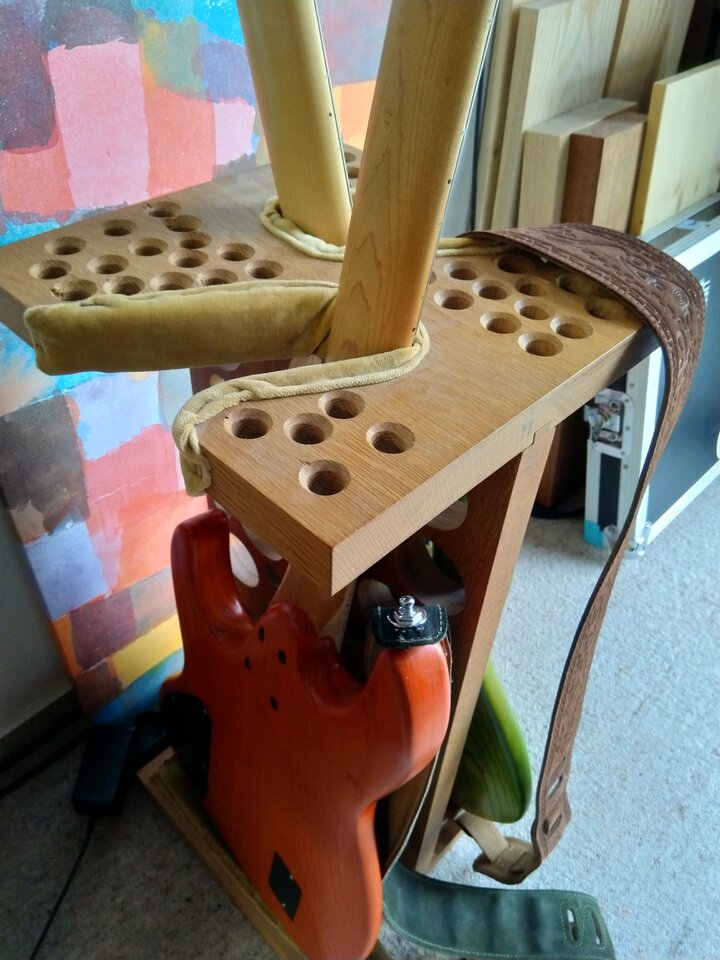

Tolle Ideen hier, Mothers Little Helpers finde ich gut 👍🏼
Hier mal einer meiner Köcher für 2 Bässe. Massive Eiche gewichtserleichtert
Und ne Daisy Chain aus Lego für Bananen Stecker

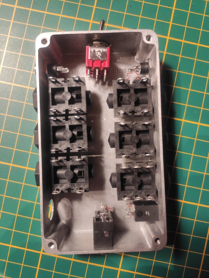

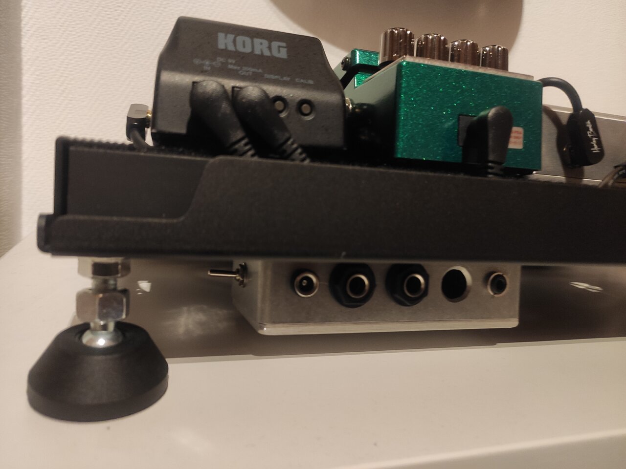

Nächstes Projekt: Patchbay
Rechts von oben nach unten:
  • DC-In
  • Bass-In
  • Effekt-Out
  • Kopfhörer-Out (vom Kopfhörer-Verstärker auf dem Board)
  • Aux-In (zum Kopfhörer-Verstärker)
Links von oben nach unten:
  • DC-Out
  • Effekt-Loop 1 (send + return)
  • Effekt-Loop 2 (send + return)
Oben:
  • Schalter zum Umschalten der Loop-Reihenfolge
Unten übereinander:
  • Aux-Out
  • Kopfhörer-In
Jetzt fehlt mir noch eine Mono-Buchse und viel Zeit und Geduld zum Löten...

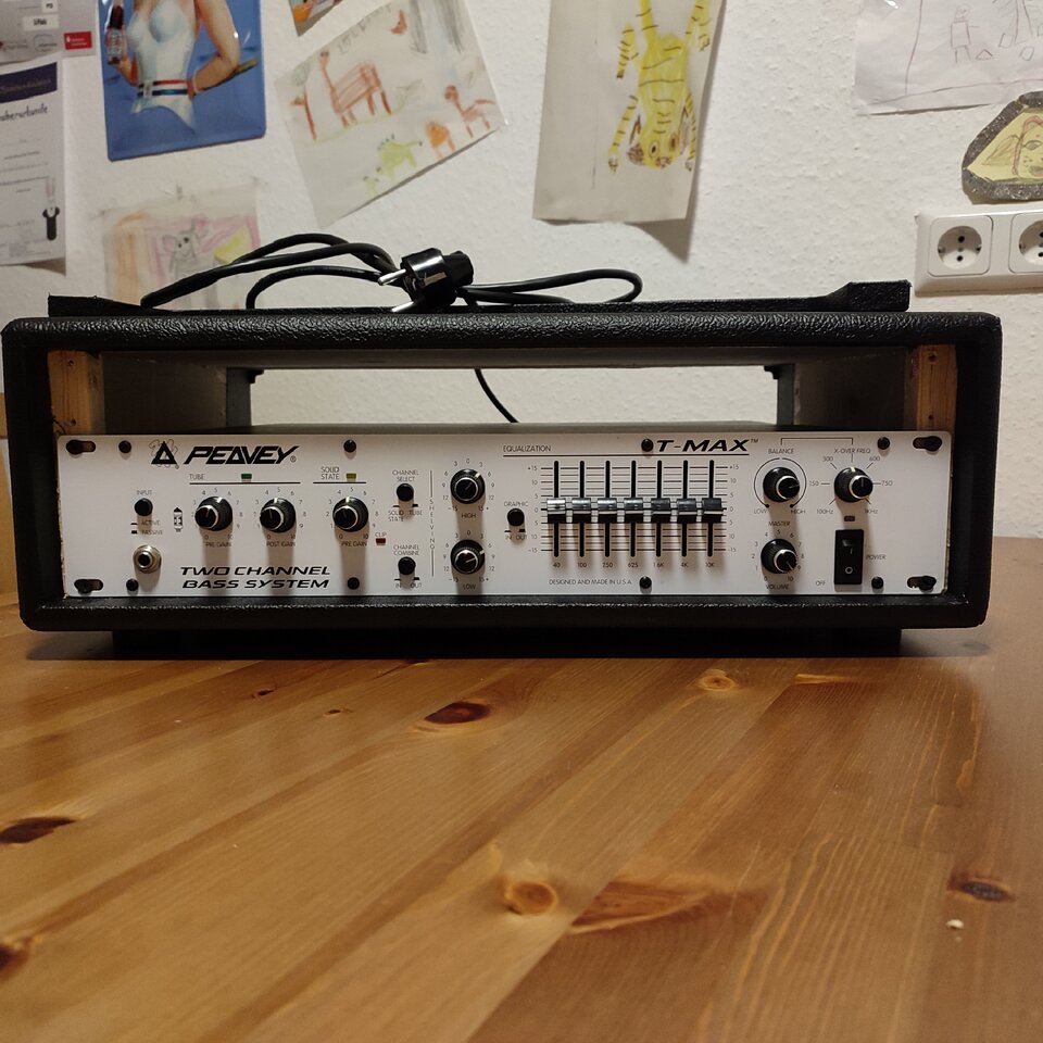

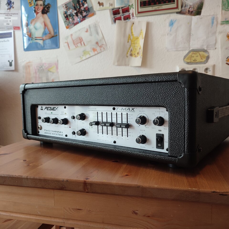

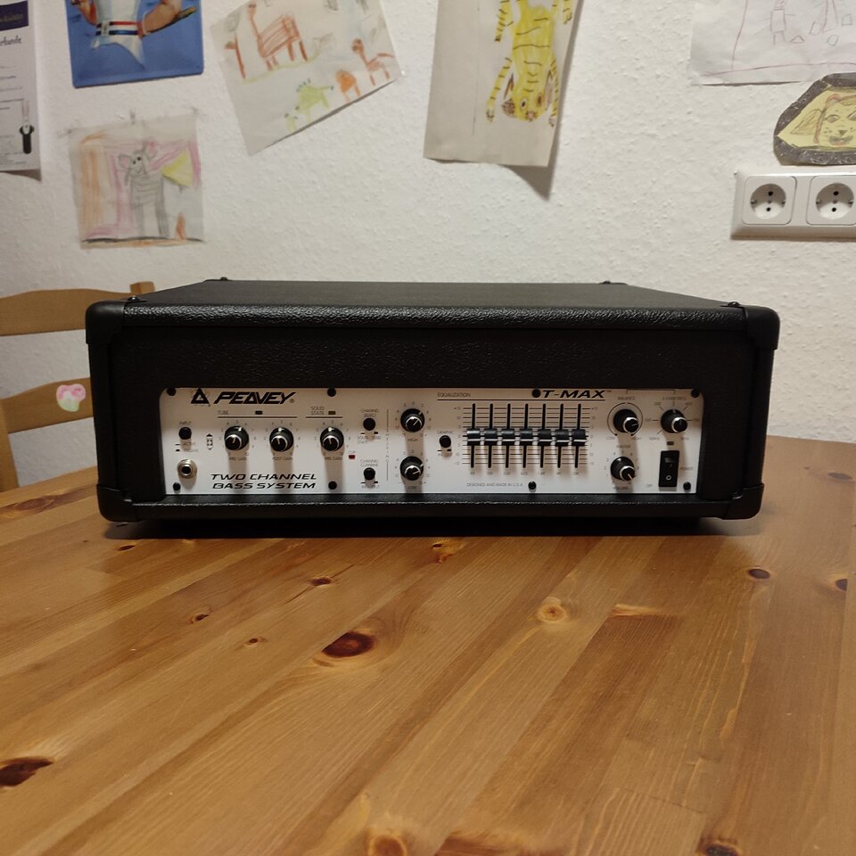

Im Dicke Dinger Thread hatte ich es schon gepostet....19" Racks sind super praktisch, stabil und so weiter.....aber auch net wirklich sexy. Also gab's für meinen neu gefischten Peavey T Max ein Headshell.
Natürlich hab ich verpennt vom Bau Fotos zu machen...allerdings ist das (ein bissl handwerkliches Geschick und Werkzeug vorausgesetzt) keine wirklich wilde Geschichte.
@cellkirk74 brachte mich auf die Idee, eine Anleitung zu schreiben.

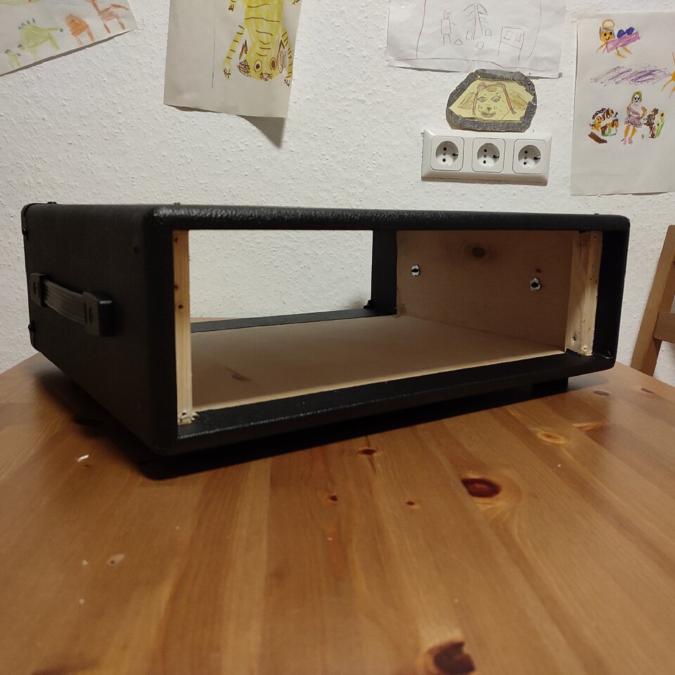

1. Maße und Zuschnitt
Im Prinzip ist das Headshell ein 19" Rack mit 3HE und vorgesetzter Blende. Demnach ergeben sich schon die ersten beiden Maße (innen) ..... Breite (49cm) und Höhe (13,5).
Beide Maße sind bereits aufgerundet, um Luft für den Einbau zu haben.
Je nachdem wie ihr das Rack zusammen baut, müsst ihr die Materialstärke bei der Breite o d e r Höhe dazu addieren.
In meinem Fall waren das:
Boden und Deckel: 49cm
Seitenteile: 13,5cm + 1,5cm (Material) = 15cm
Bei der Tiefe richtet sich das Maß natürlich an der Tiefe des Amps.
In meinem Fall waren das 41cm +2cm Höhe der Potiknöpfe +5mm Luft (Safety first und so) =43,5 cm
2. Zusammenbau
Hier passen wir natürlich auf, die Teile richtig zusammen zu bauen damit das Innenmaß passt.
Mit Dübellehre (z. B. von Wolfcraft um die 15 €) und 6mm Holzdübeln ein Elfer ohne Torwart. Geht aber auch Oldschool mit Vorbohren und Schrauben. In beiden Fällen aber Leim benutzen.
Da wir einen 19"Amp haben, müssen wir den irgendwo fest Schrauben. Dafür hab ich 2 Vierkantleisten (2cm x 2cm), mit 2,5 cm Abstand zur Vorderkante eingebaut.
3. Radius (optional)

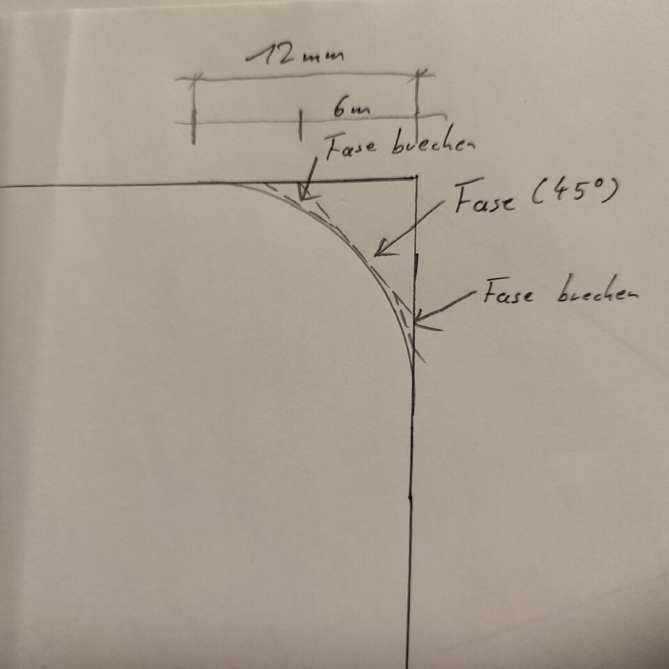

Klar kann man die Ecken einfach eckig lassen, Rundungen mit 12mm (Innenradius der Boxenecken) fetzen aber dann doch einiges mehr. Solltet ihr Schrauben zum Fixieren benutzt haben, kommt jetzt der große Moment an dem ihr diese entfernt, die Löcher auf 6mm aufbohrt und Holzdübel einleimt.
Streber haben jetzt natürlich einen 12er Radius Fräser und sind in 10 Minuten fertig......ich hatte ne Raspel und Schleifpapier. Geht auch ... Nur nicht so schnell. Dabei immer eine 45 Grad Fase ziehen, 2mal brechen und mit Schleifpapier verrunden(siehe Skizze)
4.Tolex
Vorher alle Flächen egalisieren, dann beziehen.
In diesem Video wird alles Relevante super erklärt.
Ich hab statt Sprühkleber, den Tubetown Tolex Kleber verwendet..... Das Zeug ist klasse.
5.Frontblende
Die besteht bei mir ebenfalls aus 15mm Multiplex. Wollt ihr noch einen Keder einziehen, lasst an jeder Seite locker 2mm Luft,wenn nicht reicht 1mm fürs Tolex.
6.Hardware
Da wir die Ecken schön rund geschruppt haben, können wir ein paar fancy Ecken dran Schrauben. Dazu ein paar anständige Griffe nach Gusto und Gummi Füße.
Reaktionen: Empton, Sam Global, Schlurf und 37 andere

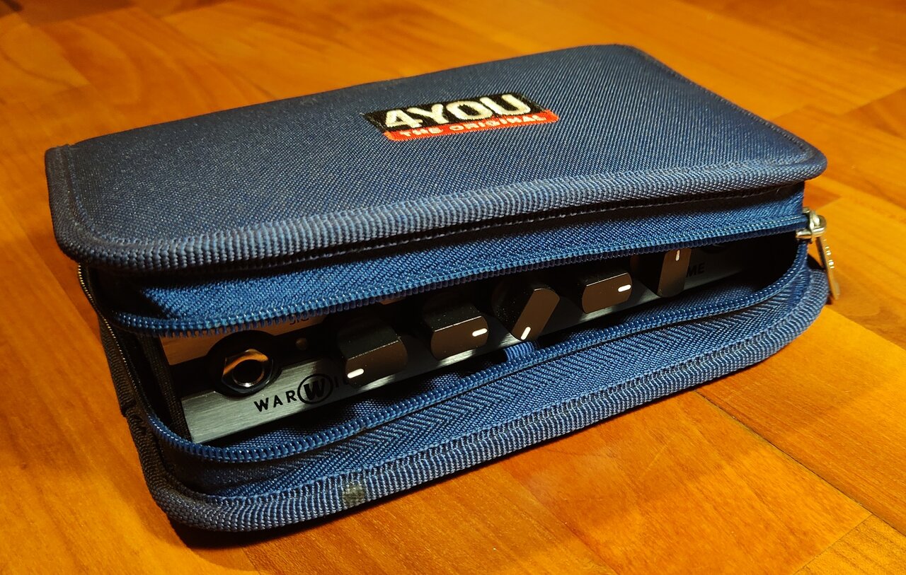

Wirklich nur eine Kleinigkeit...
Weil ich meinen WW Gnome oft und gerne rumschleppe, aber bissi Angst um die Regler habe...
Das einzige DIYS daran ist, dass ich die Stifte-Einlagen herausgeschnitten habe.🤣
Reaktionen: Axel, Bassman1788, Eierkuchenmann und 19 andere
  • #38
Würde den Inhalt noch um 180 Grad drehen, damit die Knöpfe auf der verstärkten Seite (hinten) sind.
Reaktionen: bassilisk

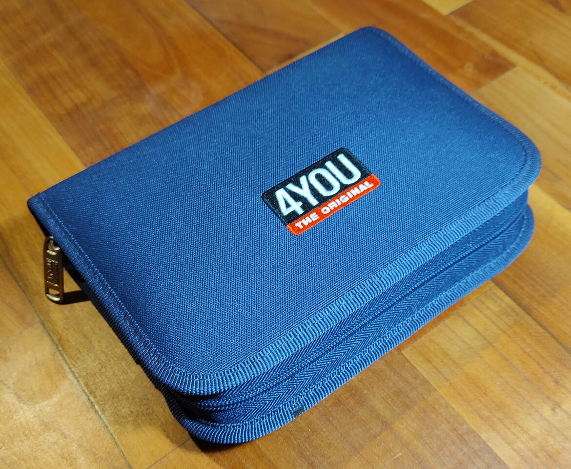

  • #40
Und das arme Kind steht jetzt ohne "Mäppchen" in der Schule da...
„Jaja, Torben-Leander. Du hast deinen Turnbeutel nicht vergessen. Dein Papa hat nur eine Tasche für seine Bassgitarre genäht. Und was erzählst du mir nächste Woche…?“
