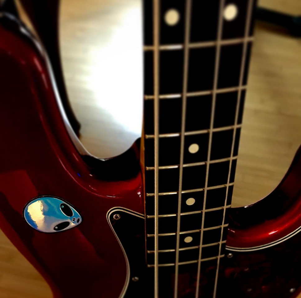

Ich hab da mal 'ne Frage :
Ich bin auf der Suche nach einem Jazzy-Pickguard in "silber-hologram", d.h. es soll in allen möglichen Farben schimmern - ich denke ihr wisst was ich meine. Meine Recherche ergab erstmal nix.
Jetzt kam mir die Idee, mir sowas selbst zu schnitzen - oder mein unbenutztes Weißes mit dieser "Hologram Plotterfolie" zu bekleben. Da ich sowas noch nie gemacht habe - ist das prinzipiell machbar? Hat jemand Erfahrung mit dem Bekleben von Pickguards? Die Plotterfolie ist ja eher für das Ausstanzen von Schriftzügen etc. gedacht - geht die auch für großflächiges Bekleben? Oder hat jemand noch eine andere Idee wie man zu einem Holo-Pickguard kommt?
Auf den Bild sieht man den Bass, da ist schon so'n Holo-Sticker drauf - sowas meine ich.

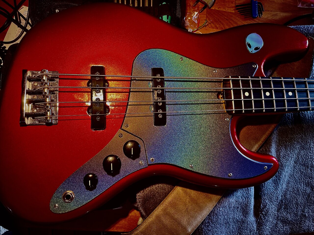

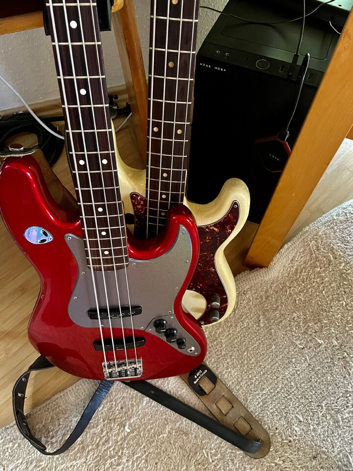

New Alien Pickguard - Mission accomplished.
Die 3M 2080 Folie ist so flexibel dass das umbördeln an den Kanten ganz gut funktioniert. Ohne aktive Beleuchtung ist‘s einfach stahlgrau. Mal schauen - abziehen kann man das immer noch. War auf jeden Fall ein witziges Bastelprojekt 😎
Reaktionen: Sam Global, ArthurDent, hui und 13 andere
  • #49
Stimmt, ich find‘s auch passend. Das nüchterne / technische stahlgrau hat mich erst ein wenig erschrocken. Im Bühnenlicht kommt das aber hoffentlich gut -
Ich habe jetzt jedenfalls noch etwa 1 qm Folie (Mindestabnahme war 1,20 x 1,00m). Wenn also jemand was zu „folieren“ hat, darf er sich gerne melden - das reicht noch für mindestens 5-6 Pickguards oder so. Das Zeug ist tatsächlich sehr gut zu verarbeiten, ich hab‘s als Laie auch ohne Probleme hingekriegt. Danke für den Tip @Bjoern Rust :bier:

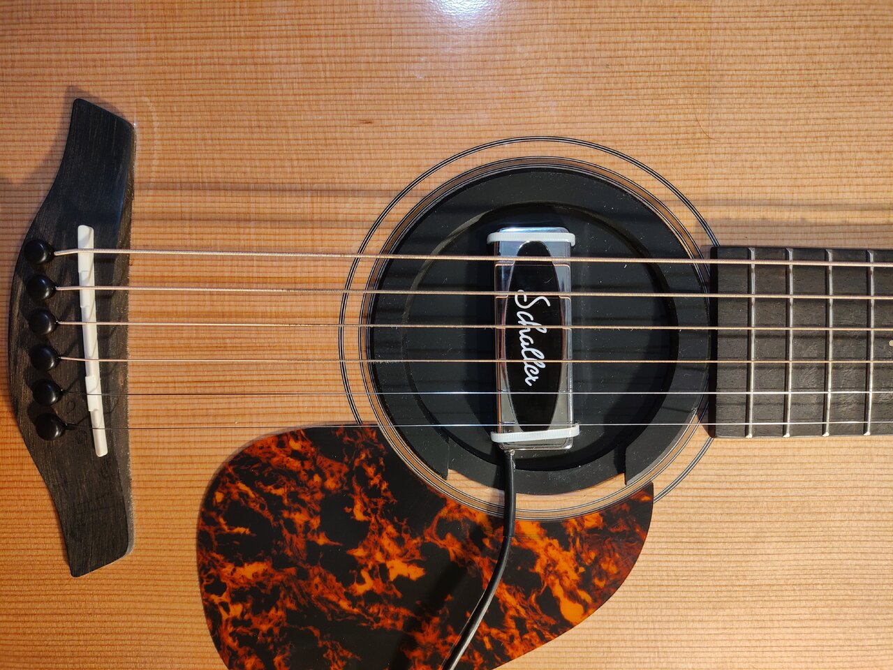

Ich habe für meine Dreadnaught einen Schallloch-PU, der mir nie wirklich gefallen hat.
Außerdem liegt hier noch ein Jazzgitarren-PU rum... den schraubt man normalerweise mit zwei kleinen "Flügeln" am Hals/Griffbrett fest; allerdings habe ich die Gitarre schon lange nicht mehr. Der hat einen wunderbar warmen Sound und kaum Nebengeräusche.
Nun ja: Ein Feedback-Buster für unter 10€, zwei Kabelbinder - fertig ist die Halbakustik 👍🏾.
Weniger Feedback, guter Sound - alles super. 🙃
