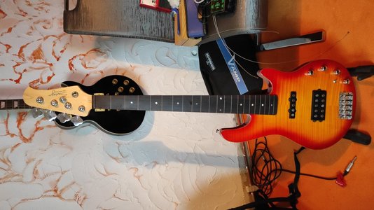

Auf deinem Profilbild spielst du einen Sterling. Der hat das doch schon. Du willst einen Stingray auch dahingehend umbausen?

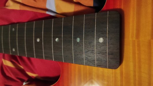

Ja und Nein. Ein Stingray Klon... Da ich die drei Möglichkeiten gut finde, will ich das mit dem Kippschalter lösen. Bohrung ist eh schon da ( hat ein Schalter für Humbucker/Single Coil)
Ist der hier, auf Fretless getrimmt...

Schöner Bass! Habe die Brücke übersehen… viel Glück bei der Suche! (Bei mir war es mal ein on-on-on 4PDT Schalter…)
