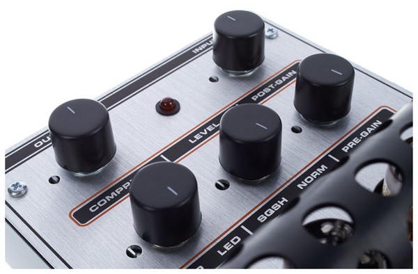

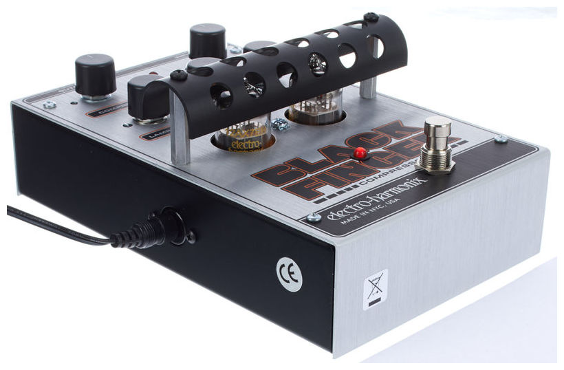

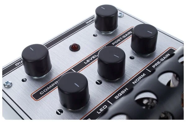

Ich habe es doch noch mal geschafft, ein Soundfile mit dem Black Finger zu machen: Der Kompressor wird sozusagen "missbraucht", aber IMHO funktioniert er so besser als in seiner eigentlichen Funktion...
Etwas zum Soundfile:
Eingespielt mit Fender Jazzbass American Standard 2008 in den Blackfinger und über das Line6 Interface mit Garageband aufgenommen. Es ist zu empfehlen, zu lesen, wann ich was spiele, denn nur so hört man, wie genial das Pedal eigentlich ist. Das ganze File ist mit einer Einstellung am Gerät, der einzige Unterschied ist, dass es manchmal eingeschaltet ist, und manchmal nicht.
Soundfile:
https://soundcloud.com/aledeville/ehx-blackfinger-soundfile
Riff 1:
  • 2x ohne EHX
  • 2x mit, aber fein gespielt
  • 4x mit, voll in die Saiten rein
  • alles mit Plektrum gespielt.
Riff 2:
  • 1x ohne EHX
  • 1x mit, aber fein gespielt
  • 1x mit, stärker gespielt
  • 1x mit, gezupft
Riff 3:
  • 2x ohne EHX
  • 2x mit, stärker gespielt
  • 2x mit, wieder feiner gespielt
Das spezielle an diesem Overdrive ist, dass durch unterschiedliches Spielen das Maß der Verzerrung extrem gut gewählt werden kann. Die Zerre reagiert extrem gut auf die Dynamik. Zusätzlich dazu ist sehr genau einstellbar, ab welcher Spielintensität es zu Zerren beginnen soll. Für das Soundfile habe ich eine Zerr-Einstellung gewählt, welche ziemlich früh einsetzt. Das Gerät klaut absolut keine Bässe, verändert den Grundcharakter des Tones nicht. Da bin ich als Glockenklang User ziemlich pingelig. Würde ja sonst keinen Sinn machen so einen Amp zu haben.
Der Blackfinger als Kompressor überzeugt mich nicht allzu sehr. Irgendwie macht er ziemlich wenig, auch wenn das Kompressionslämpchen immer am leuchten ist. Es fügt dem Ton schon ein bisschen Röhre zu, aber bei niedriger Pre-Gain Einstellung wirklich kaum etwas. Das Post-Gain reagiert ziemlich empfindlich, so dass man mit diesem Knopf ziemlich aufpassen muss, sonst wird es schnell zu laut. Klangeinflüsse hat das Post-Gain kaum, da es wenn es ganz aufgerissen ist, rauscht wie die Hölle! Ich habe es (auch bei niedriger Pre-Gain Einstellung) nie über 12 Uhr. Das Ding rauscht kaum, bei Extremeinstellungen ausgenommen. Aber das ist ja normal so.
Zu zerren beginnt es, sobald man den Pre-Gain aufreisst, und den Compress-Knopf zurückdreht. Auf den Aufnahmen ist Compress 9 Uhr und Pre-Gain 4-5 Uhr.
Fazit:
Als Zerrpedal hat er mich richtig begeistert. In der Rockband habe ich es so, dass die Zerrung ein klein wenig später einsetzt, oder dann für Solihintergrund der Gitarre noch extremer als auf der Aufnahme.
Das grösste Problem des Teils ist der Preis welcher mit 169 Euro beim grossen T für dem EHX Black Finger doch ziemlich hoch ausfällt.

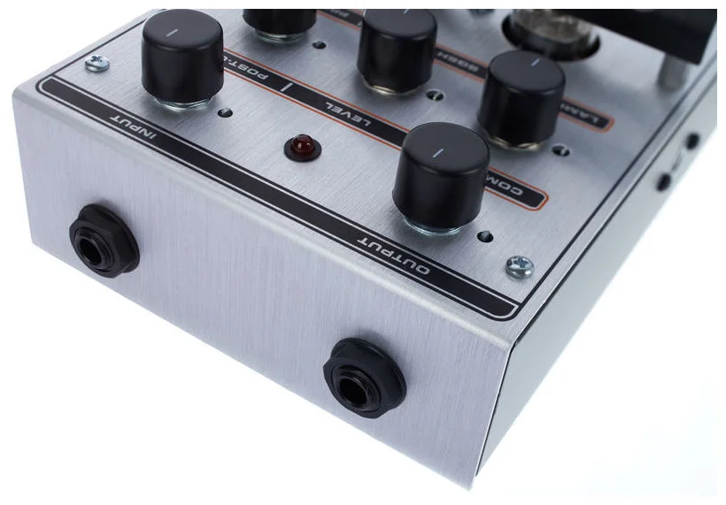

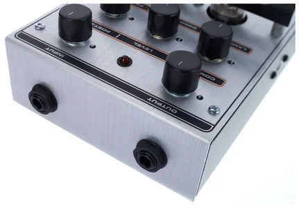

Entschuldigt die Wiederbelebung dieses Themas; aber ist da was dran an der Aussage, dass der Black Finger eine niedrige Eingangsimpedanz hat und somit schlecht für passive Bässe geeignet ist?
Resultat wären ja bedämpfte Höhen. Sind mir nicht aufgefallen, als ich den mal bei mir stehen hatte.
Falls doch: Irgend einen Buffer (z.B. einen Boss-Effekt) davor und das ganze ist egal. Bei aktiven Bässen sowieso...
