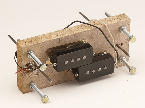

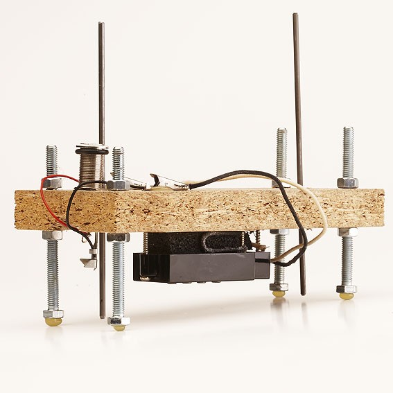

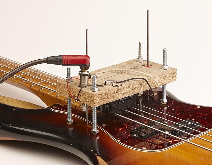

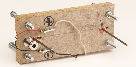

Kennt ihr schon mein "PPPS"?
Das ist mein "Precision-Pickup-Positioning-System"
einfach genial :D
Die PUs hängen unten am Brett, mit den Schrauben ist die Höhe stufenlos einstellbar.
Damit nix verkratzt, sind Heisklebepunkte unten auf den Schrauben.
Die langen Stangen sind fürs Markieren, wenn man die perfekte Position gefunden hat.
Hier ein paar Bilder:
