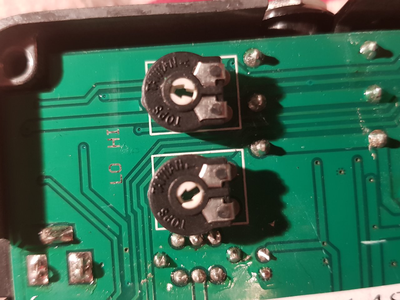

Beim Multicomp die inneren Trimmer vernünftig einstellen und MB-Stellung wählen, dann färbt da nix. Genau deshalb benutze ich ihn ja auch immer und ewig...

Neim Multicomp die inneren Trimmer vernünftig einstellen und MB-Stellung wählen, dann färbt da nix. ...
Auch wenn die Antwort vermutlich irgendwo im Forum schon zu finden ist: Den Trimmer in welche Richtung drehen für welchen Variante?
  • #43
Die Trimmer regeln den Threshold für die low / high -Kompression...
Das muss jeder selbst ausprobieren. Ich hab meine so eingestellt...
Linksanschlag = Sensitivity Off -> keine Kompression auf dem Band, Rechtsanschlag = +6dB Sensitivität, Mittelstellung 12 Uhr ist Factory Preset (was auch immer das heißen mag)

...nee, der ist schon megaeinfach zu bedienen. Die internen Regler braucht man nicht zwangsläufig zu verstellen. Nur, wenn man was "spezielles" erreichen möchte. Das ist ja das schöne am EBS: Er kann auch flexibel, wenn man möchte... Sonst Finger weg von den Trimmern...
Beim EBS kommt es bei den normalen Reglern (aussen) halt nicht auf den Millimeter an, da reicht eine ungefähre Stellung. Viele andere Kompressoren muss man mit "spitzen Fingern" einstellen, da muss der Regler genau den Sweetspot treffen, wie z.B. der MXR Bass Compressor. Der EBS ist da sehr gutmütig und deshalb bestens für live-Anwendungen geeignet... Deshalb bekommt er wohl sooft eine Empfehlung...
