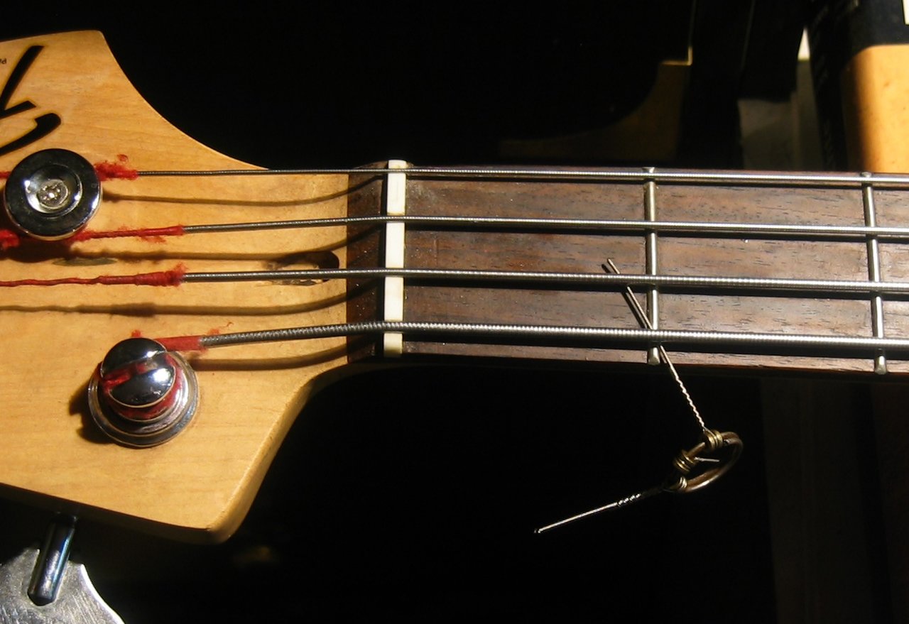

Ich würde mir als erstes mal den ( Ober-)sattel
ansehen. Wenn man da schon viel zu hoch startet
kriegt man nie eine niedrige Saitenlage hin.
Mein Startpunkt ist bei Saitenlage letzter Bund 2-
2,5 mm über dem ersten Bund eine Gitarren D-Saite
.26 G-Saite Bass und bei der tiefen E eine .36 A.
Das sind 0,66 und 0,9 mm glaub ich.
Man kann auch Plektren als Fühlerlehre nehmen.

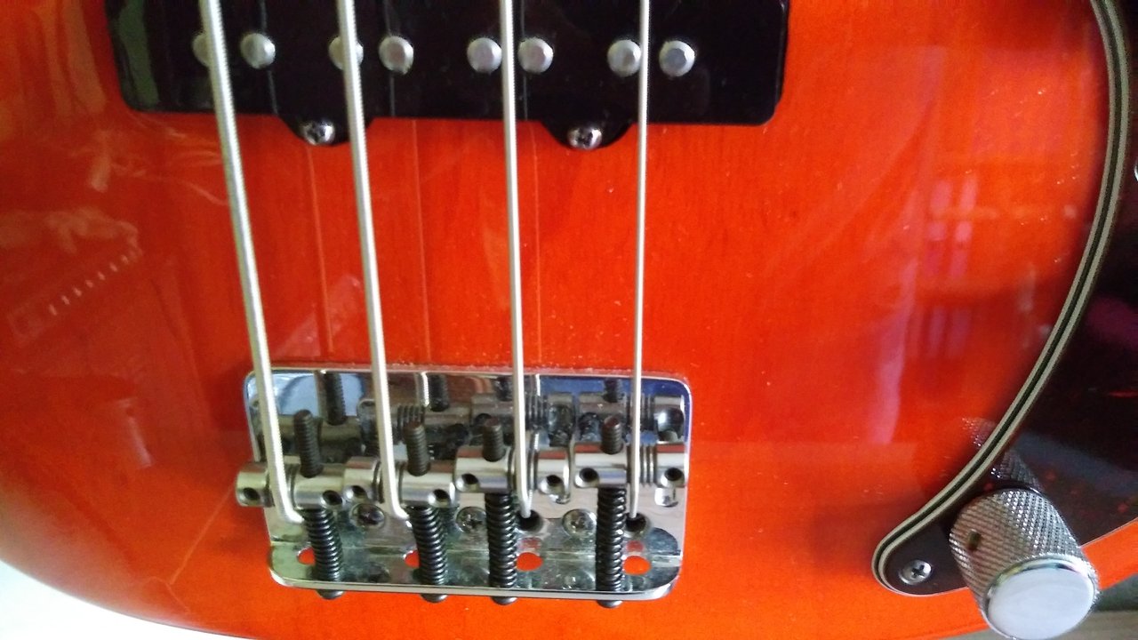

Hallo zusammen ! In Kürze mache ich einen Basisworkshop in Krefeld bei Bassline zum Thema einstellen. Auch wenn ich noch wenig verstellt/experimentiert habe bislang, habe ich mir schon das eine oder andere Video angesehen. Kann mir jemand erklären wo der Unterschied ist - warum die Verstellung über die normale Saitenstimmung (oben) anders ist als wenn ich die Oktavreinheit einstelle über die Reiter (unten) ?
Physikalisch ziehe ich doch an beiden Enden an der Saite ?
  • #53
Es geht um zwei verschiedene Dinge.
Das Betätigen der Mechaniken ist eine ständige Prozedur. Ein Bass-Saite verändert durch verschiedene Umstände seine Spannung und somit den Ton. Veränderte Raumtemperatur ist eine Ursache.Mit den Mechaniken bringt man den Ton der leer gespielten Saite auf die gewünschte Stimmung - also beim Viersaiter im Standard auf E/A/D/G. Leere Saite bedeutet, das mit der linken Hand nicht gegriffen wird.
Mit den Saitenreitern an der Brücke stellst Du die sogenannte Oktavreinheit ein. Das bedeutet, dass der am 12. Bund gegriffene Ton der Oktave der leeren Saite entspricht. Der 12. Bundstab genau wie jeder andere Bundstab wird vom Bassbauer nach einer Maßtabelle eingesetzt. Dabei wird ein bestimmte Saitenstärke als Wert angenommen. Weichst Du von dieser ab, sitzt der 12 Bundstab nicht mehr richtig. Da Du die Bundstäbchen nicht verschieben kannst, veränderst Du die Länge der schwingenden Saite über die Reiter an der Brücke.
Die Abweichung im Ton entsteht dadurch, dass Du beim Niederdücken der Saite auf den Bundstab ja die Spannung erhöhst. Je dicker die Saite, desto höher die Spannung, desto höher der Ton, desto weiter muss der Reiter zurückgedreht werden. Bei richtig eingestellten Bässen wirst Du beobachten, dass der Reiter der G-Saite immer weiter vorne sitzt als bei der E-Saite. D und A-Saite irgendwo dazwischen.
Hier kann man das erkennen.
  • #54
Beim Stimmen oben am Kopf veränderterst du die Spannung der Saiten, aber nicht die Länge der Strecke, auf der die Saite schwingt.
Bei der Einstellung der Oktavreinheit unten an Kopf veränderterst du vor allem die Länge der Saite.

  • #58
Weiß eigentlich einer von euch, warum die Schrauben der Saitenreiter mit denen die Oktavreinheit eingestellt werden unterschiedlich lang sind?
  • #59
Auf der Basseite für die e und a saiten muss man nicht so weit weg vom sattel, drum sind die schrauben kürzer. Wenn sie länger wären, könnte man die saitenreiter nicht so weit nach unten stellen, weil die überstehenden schrauben dann unten aufliegen würden.
