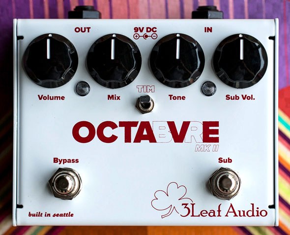

Ich spiel keinen Kontrabass, aber der Octaver von 3Leaf Audio, den hab ich und find ihn super!

Ich schieße mich an - der OCTABVRE ist n Hammer. Aber vergriffen. Der T16 oder T47 von COG Effects liegt auf dem gleichen Level, kann im Unterschied zum OCTABVRE aber auch dubbige Einstellungen, also vom OC2 Vorbild ausgehend sowohl Filter weiter öffnen (auch weiter als de MUTRON Variante des OCTABVRE) als auch schließen.
