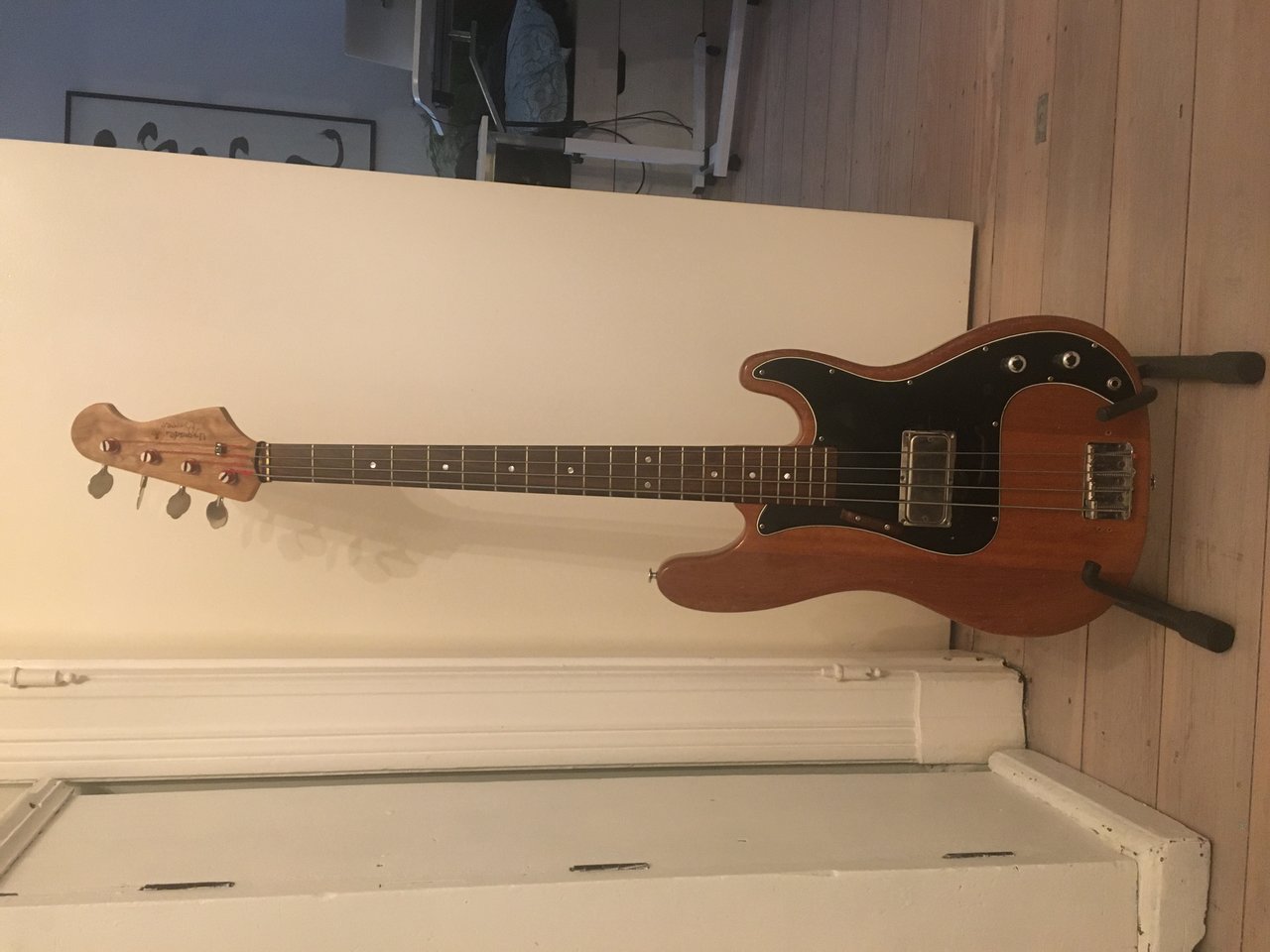

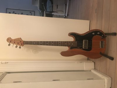

+1 Ich habe die in einem alten japanischen Mahagony-Preci gegen den Split PU getauscht – der ey Thunder klingt super, und dieser Preci nun ähnlich einem Thunderbird II. Wirklich sehr unterschiedlich zu einem "normalen" Preci.

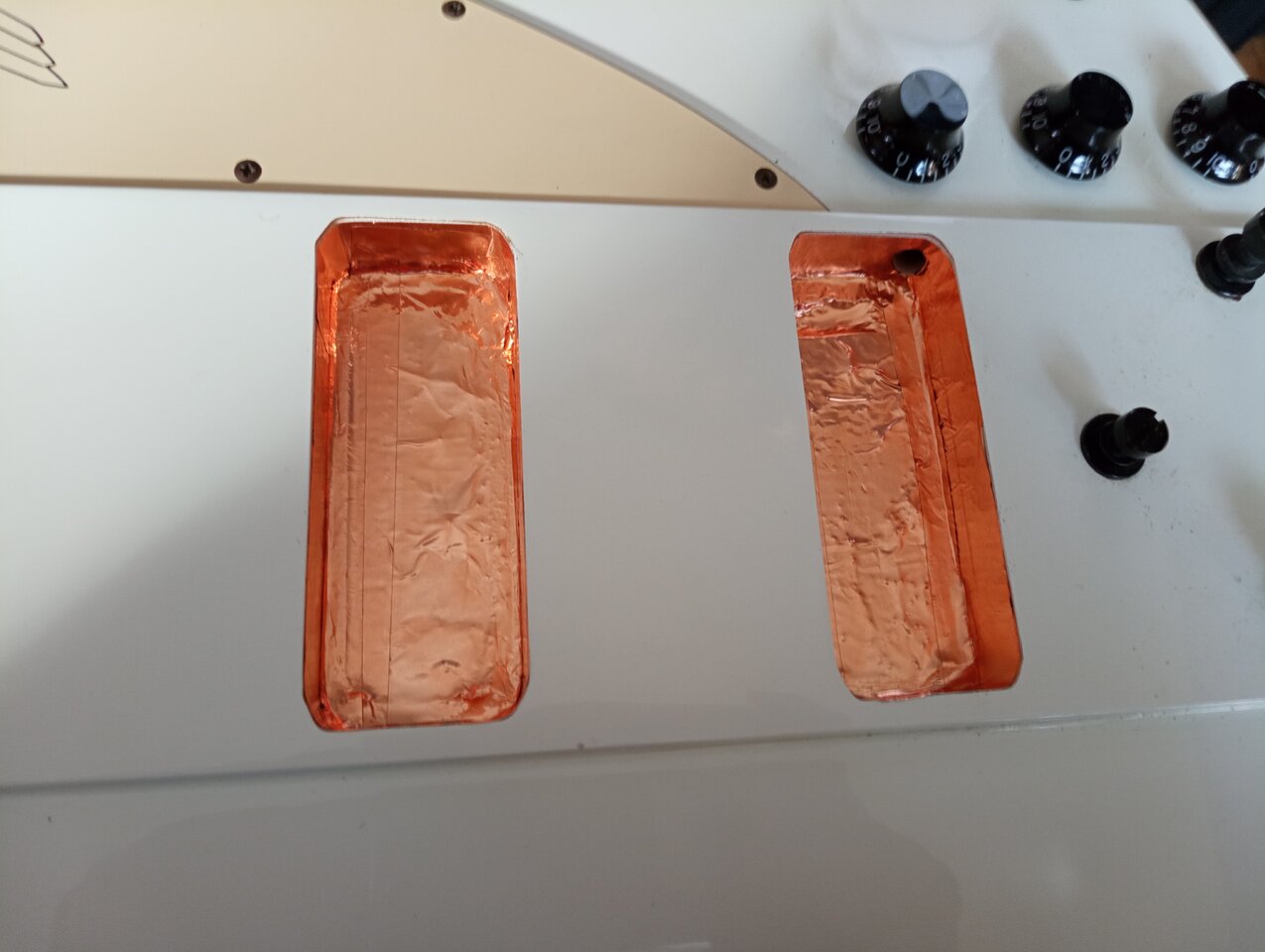

Endlich geschafft.
Nachdem der Versand ne ganze Weile gedauert hatte und ich nochmal im Urlaub war, habe ich die Chinakracher endlich eingebaut.
Passform war perfekt und zu meiner Überraschung waren sogar neue Pickupschrauben dabei.
(Gute Sache, weil die alten sich schon extrem zersetzt hatten.)
Ich habe, sicherheitshalber, erstmal alle Aussparungen mit Kupferband ausgekleidet.
Der Einbau funktionierte problemlos.
Moosgummi war allerdings nicht dabei.
Habe ich von den alten Pickups mit dem Messer entfernt und mit doppelseitigen Klebeband fixiert.
Klang:
Natürlich rein subjektiv, ein ganzes Stück "offener".
Allerdings immernoch TB sound.
Gefällt.
Bridge only: Wie ein J Bass Pickup mit halber Tonblende, allerdings rauschfrei und etwas "dicker".
Neck only: Sehr "Dick" und dennoch noch Recht "offen". Ziemlich amtlicher Thunderbird Sound.
Zusammen: Stramm und definiert allerdings leicht steril (durch die Phasen Auslöschung).
Die besagte "Sterilität" verschwindet allerdings sehr schnell wenn man einen der beiden Pickups ein kleines Stück zurück dreht.
Neck auf 10 von 10
Bridge auf 8 von 10
Perfekt warmer TB sound.
Neck auf 8 von 10
Bridge auf 10 von 10
Sehr drahtig, mit gutem Bass Fundament.
Alles in allem, sind die Dinger um einiges besser, als ich für den Preis erwartet hatte.
Mikrophonisch waren meine Pickups überhaupt nicht. Kann allerdings an der Abschirmung oder einer gewissen Serienstreuung liegen.
Hatte allerdings auch noch den kompletten Metallmantel mit ISO-band umwickelt.

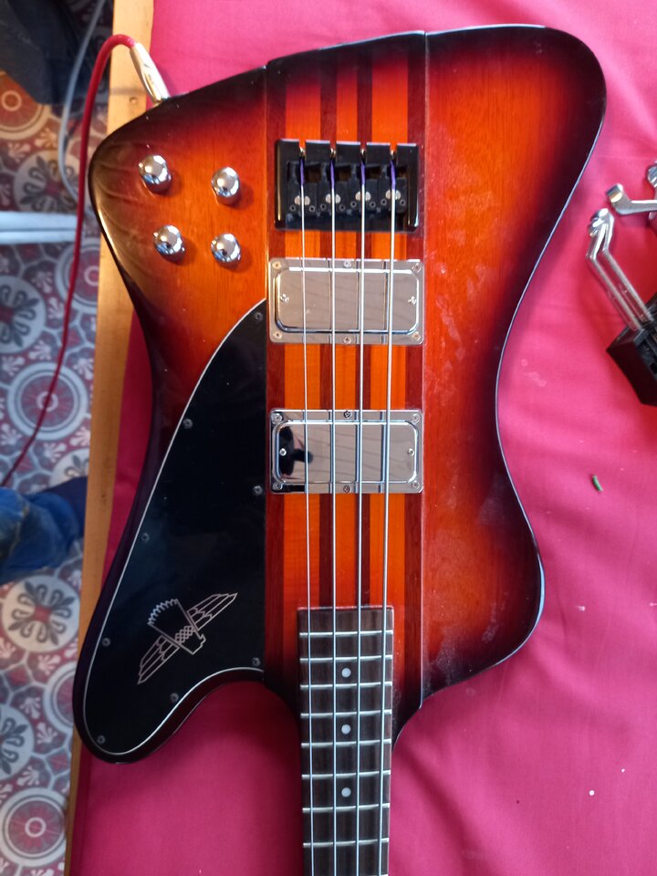

So einen weißen Korpus finde ich auch immer schick, schwer zu bekommen... ich musste bei meinem t-bird pro IV die Fräsungen leicht erweitern und konnten dann auch die Tonabnehmer von eyparts einsetzen. Ich bin sehr zufrieden und von Mikrofonie habe ich noch nichts mitbekommen. Ich habe allerdings auch noch nichts extremes ausprobiert. Abgeschirmt habe ich auch nichts weiter aber es rauscht und knackt bisher nichts außer der Schrottbuchse, die ich original gelassen habe.
