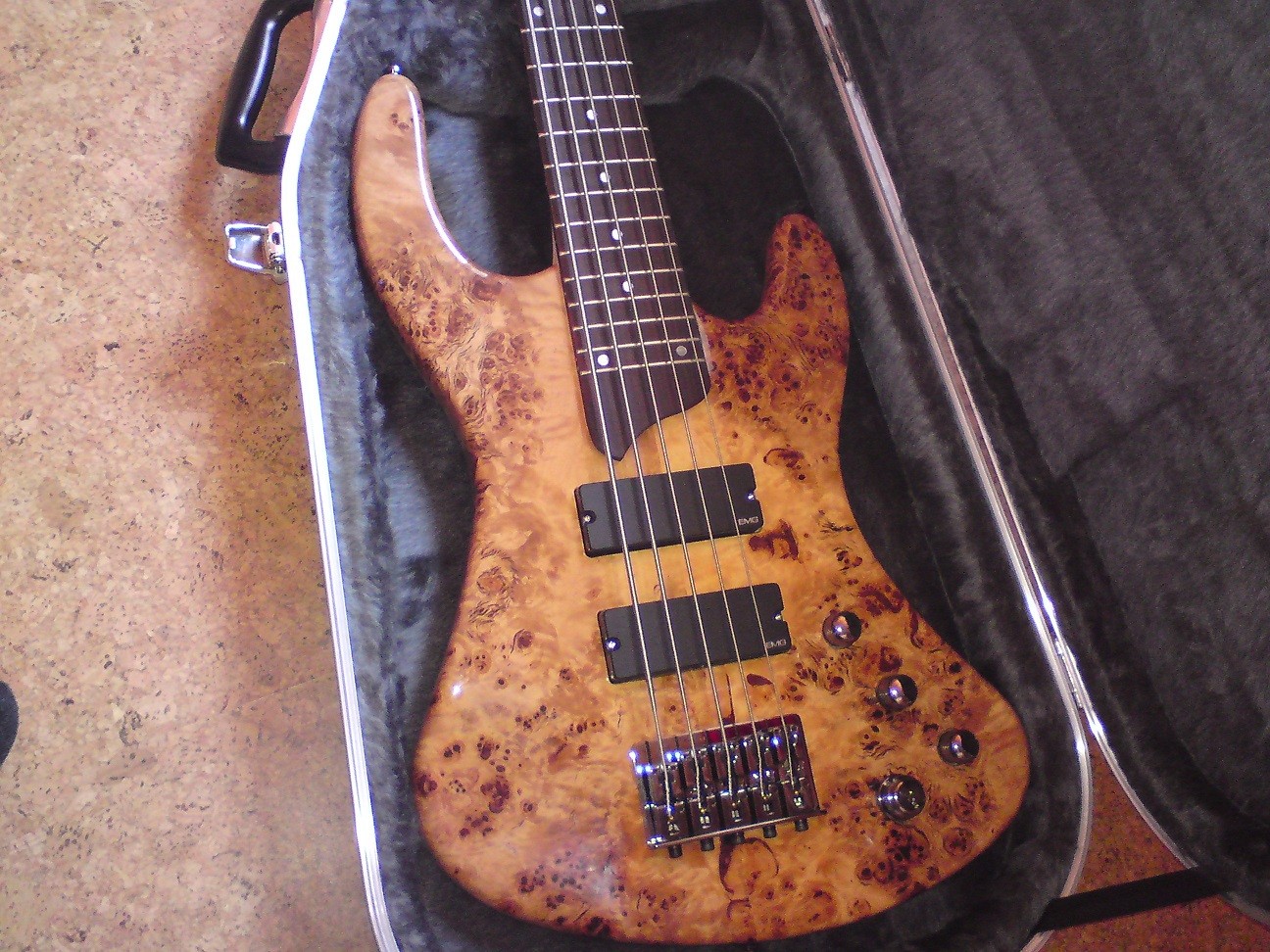

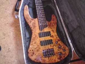

ich stell mal auch meinen Esh vor.
Ist ein Souvereign aus dem Jahre 2009.
Verarbeitung ist einfach klasse.
Der beste Bass den ich je hatte.
Die Eshtronik is nicht schlecht. Nur finde ich dass sie nicht das Maximale aus dem Bass rausholt.
Daher versuche ich seit langem die Elektronik um zu bauen. aber nicht mit dem erhoften erfolg.
viele grüße aus Bayern =)
Bubi

  • #282
Ah...Poplar Burl!
Sehr schöne Maserung!! :)

  • #283
Ja die Maserung ist schon sehr geil.
Ralf Scholl von Esh hab ich bei meinem örtlichen Musikhändler persönlich kennengelernt.
Hab insgesamt 9 Esh antesten dürfen und der, Mit der Popular Burl Maserung, hat am kräftigsten geklungen.
Aber so über die Jahre hab ich mich gedacht, dass der Piezo fast bisschen untergeht zu den EMG.
Auch wenn nur ein PU aktiv ist.
Daher wollte ich über ein Blendpoti den Piezo zum EMG stufenlos mischen.
Hatte von Noll eine komplette Elektronik gekauft, mit 5kanal Preamp für jeden eizelnen Piezo mit Trimpotis zum angleichen der Signale. Wie es auch bei der Orginalen so ist.
Aber der Piezo hat nur noch verzerrt. weil Noll mir an statt ein normales Blendpoti ein mixpot 3 zusätzlich zum 5 Kanal Preamp verkauft hat.

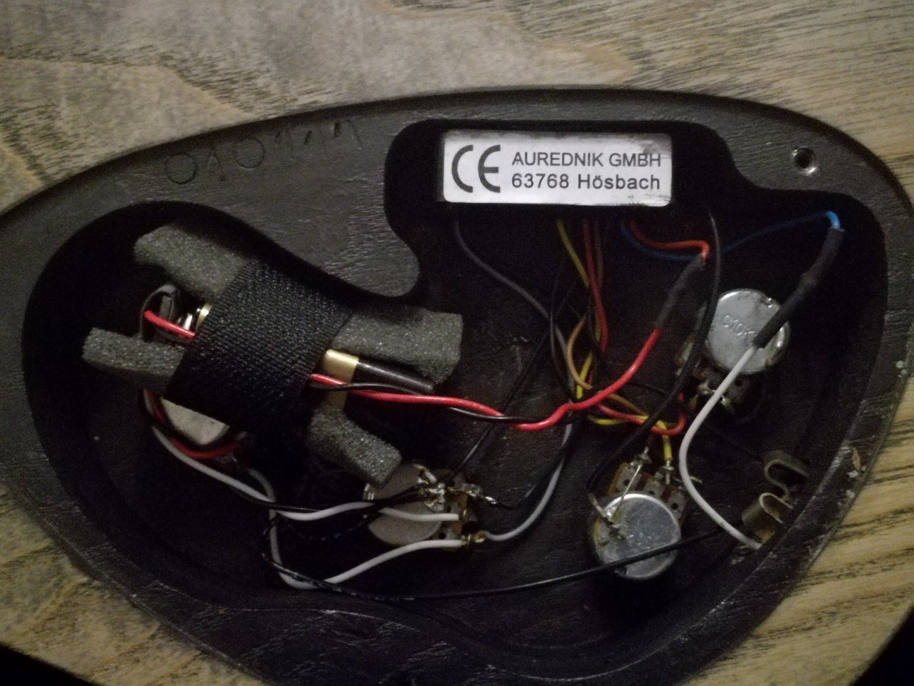

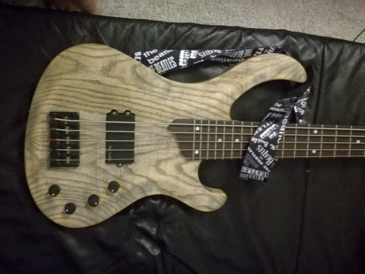

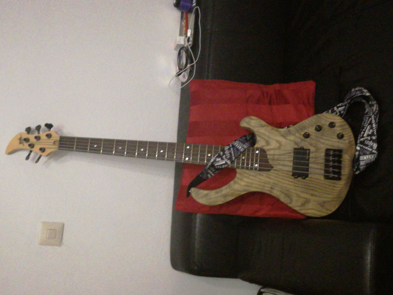

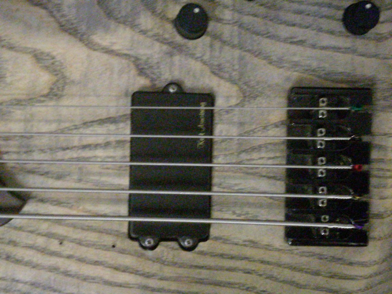

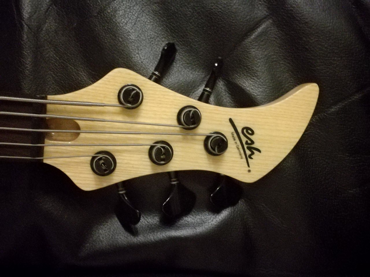

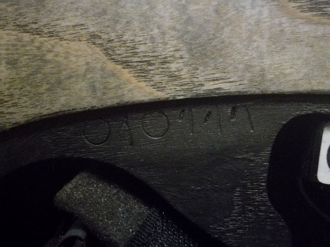

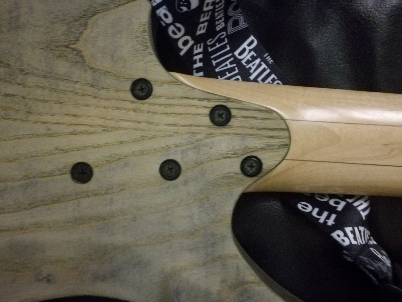

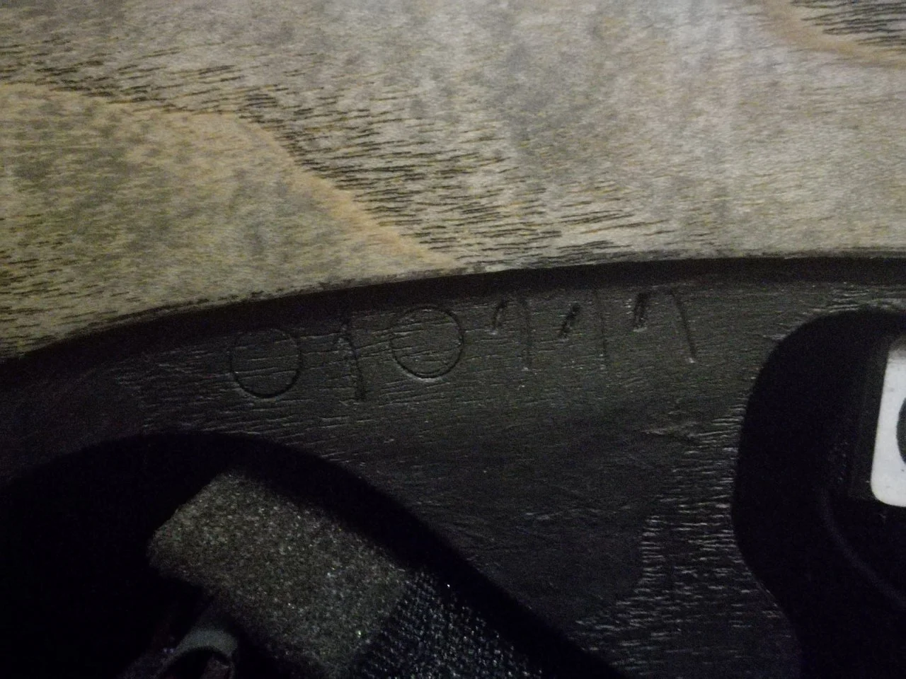

Ich hab mir heute per Zufall einen gebrauchten Esh geschossen. Gestern zur Probe gespielt, das Ding klingt SEHR gut, sowohl am Amp als auch pur. Was mich sehr fasziniert hat - der Hals scheint wie für mich gemacht. Sachen die mir auf meinem Heavily-Modded JazzBass jedesmal ein wenig positive Aufregung bescheren gingen auf dem esh auf Anhieb mit einer entspannten Lässigkeit von der Hand - jetzt glaub ich sogar schon, dass ich spielen kann.
Ich würd aber auch gern mehr über den Bass wissen. Es ist ein Various 5, Alter völlig unklar; kein Brandzeichen zu finden. Als PU ist ein KentAmstrong drinnen, angeblich original so verbaut worden. Elektronik ist keine eshtronic, Amstron hat 2 Volume-Regler, einmal für Hals-Seite, einmal für Bridge-Seite. Dazu ein 2 Band-EQ, anscheinend kein Piezo vorhanden.
Verarbeitung finde ich gut, das einzige was mir ein wenig komisch vorkommt ist: die Potis scheinen am Holz zu schleifen, also entweder Achsen verbogen, Achsen zu kurz, nicht passende Knöpfe drauf oder Fräsung nicht gut. Nachdem es nicht gleichmässig schleift tippe ich auf Potiachsen....
Ich hab hier auch mal ein paar Bilder gemacht, vielleicht kann mir einer weiterhelfen......

  • #299
Naturoptik, sehr schön! :)
Dem Logo nach zu urteilen (ist noch das ältere was in den 90ern und frühen 2000ern noch gebraucht wurde und wenn man die eingeritzte Seriennummer richtig interpretiert, dürfte der Bass von 2001 sein :)
Bei den neueren Eshlingen, welche danach kamen, aus der Ralf Scholl Ära (wie auch bei der aktuellen Tschechischen Fertigung)...befindet sich die Seriennummer auf der Rückseite der Kopfplatte.
Reaktionen: F-clef
  • #300
Hallo uhu_23 !
Also, so wie es aussieht, ist Dein Bass 2001 gebaut worden. Die eingeschlagenen Zahlen am E-Fach deuten dies an. Bei den neueren ab 2008/2009 sind die S/N auf die Rückseite der Kopfplatte gedruckt, die ersten beiden Ziffern geben das Baujahr an. Zu Deinem Bass selbst:
Esh Various 5-String
Baujahr 2001
Eschekorpus in der Ausführung Natural Transgrey
Ahornhals D-shaping 2-fach gesperrt mit Walnussstreifen / Semi through Konstruktion
Palisandergriffbrett mit 24 Med.Jumbo Bundstäben
34" Mensur
Magnesiumsteg
Göldo HW55B Brücke
Gotho Mechaniken GB-350
Kent Armstrong Pickup MM-5
Esh-Tronic ist nicht vorhanden - auch keine Bauteile zu sehen, die auf ein Piezo Element schließen lassen.
Halsstock und Kragen sind i.O.
Zusammenfassung: Alles bis auf die Elektronik ist wohl von Esh - auch gescheit verbaut. Da hier aber die eigentliche Esh-tronic fehlt, vermute ich, auch aufgrund des Baujahres ( wenn es denn stimmt ), dies einer der Eshies ist, die in der Krisenzeit von Esh mal eben schnell noch unter die Leute gebracht wurden.
Das die Knöpfe in der Bohrung schleifen kann schon mal vorkommen. Das kann man leicht korrigieren, wenn die Bohrungen gerade sind. Da aber in Deinem Bass nicht die "originalen" Knöpfe der Esh-Elektronik verbaut wurden, vermute ich, dass die Stellknöpfe nicht zu den Bohrungsdurchmessern passen.

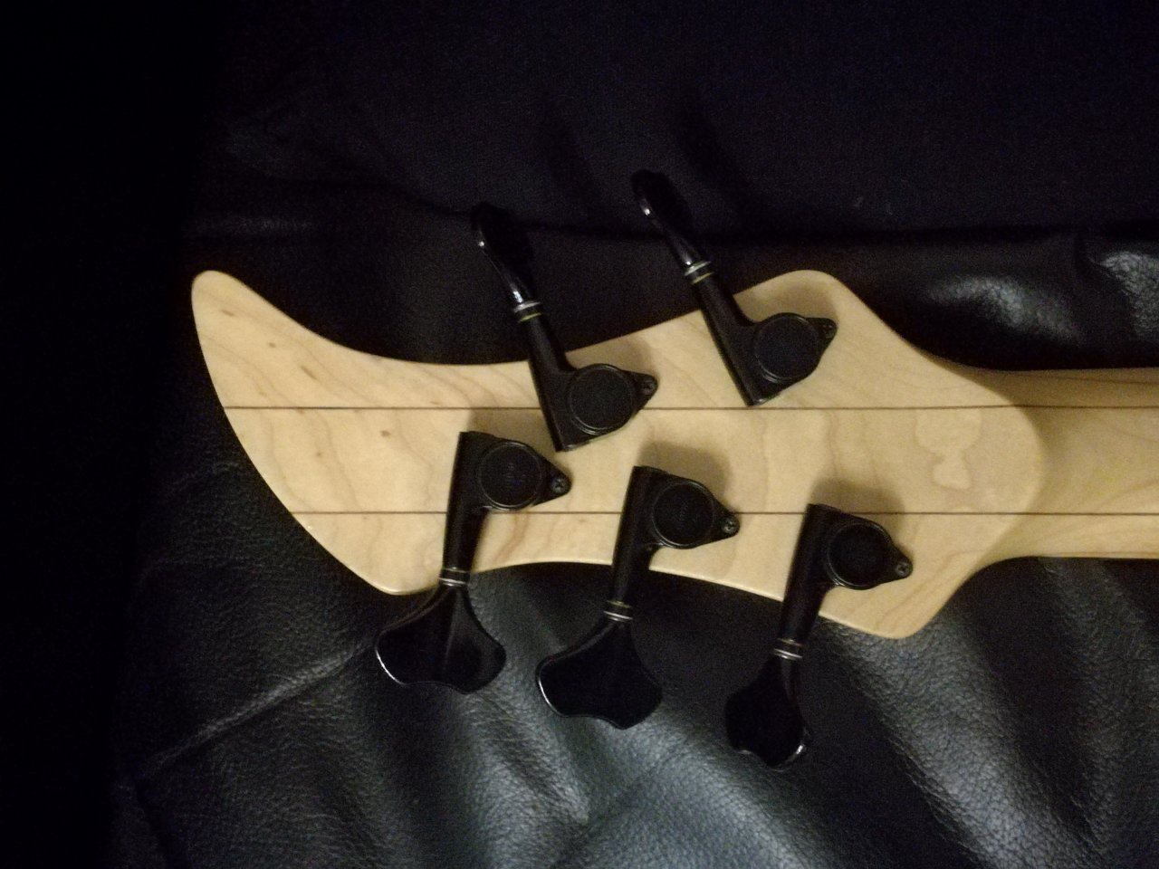

Es fehlt die Stellschraubenabdeckung am Kopf mit Modellbezeichnung "Various"
Mach den Aufkleber der AUREDNIK- GmbH ab !!...... Google das mal :O!:D
