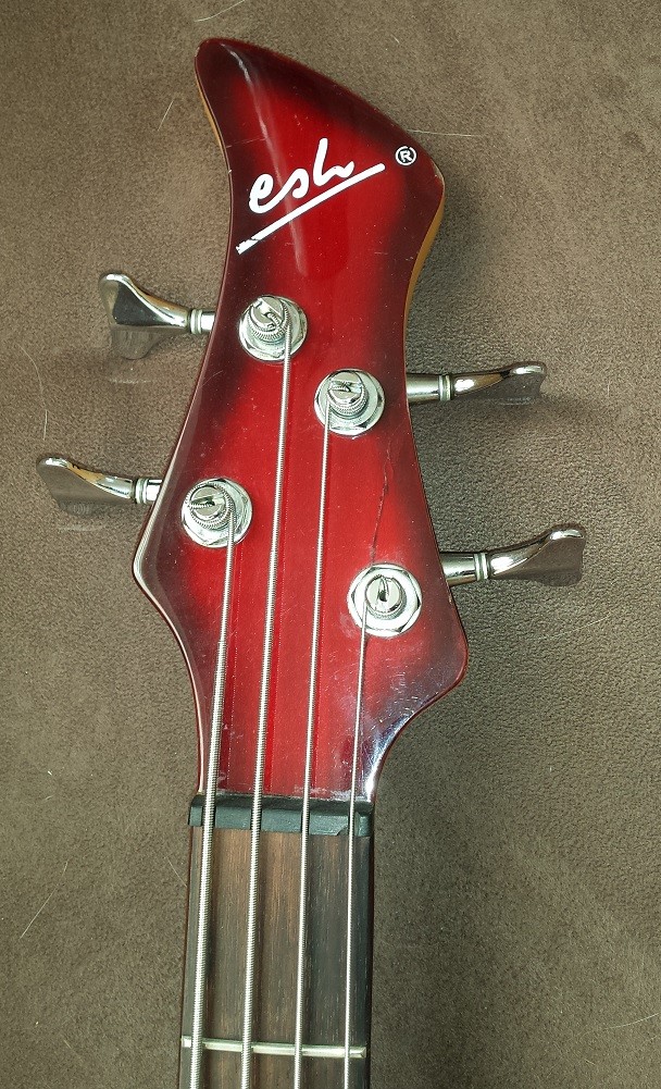

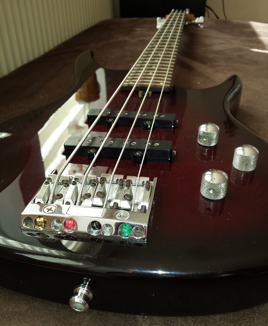

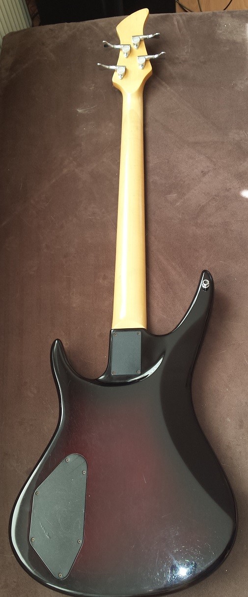

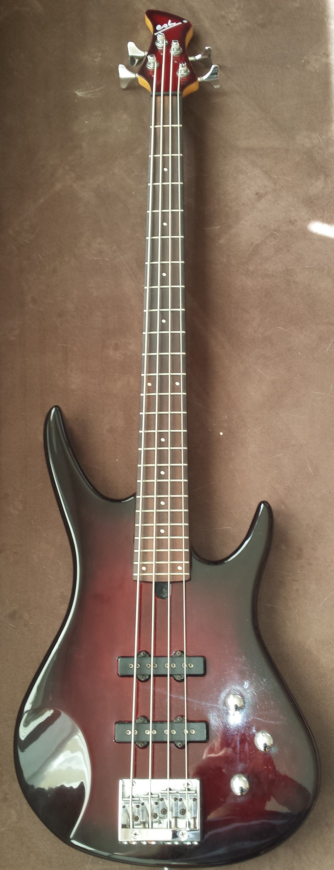

So endlich mal wieder etwas mehr Zeit :-)
Neuer, alter Bass:
Mein 1996er Esh Hero, das Einstiegsmodell der zweiten Generation und gleichzeitig mein einziges Problemkind (noch):
Ziemlich abgerockt das Teil. Viele kleine Macken.
Wird im Laufe der Zeit definitiv mal ne Generalüberholung bekommen!
Klingen tut er aber nach wie vor Hervorragend!! Ein wenig wie mein Honest, nur mit etwas mehr "Dreck" im Sound. Demnach ist er wunderbar als Rockbass zu benutzen.
Dabei ist das Teil ziemlich leicht und hängt wirklich fantastisch am Gurt ohne sich in irgendeine Richtung zu bewegen.
Leider sind die oberen Bünde stellenweise etwas abgeschraddelt, was bei tiefen Saitenlagen derzeit zu ungewolltem zusätzlichen Schnarren führt.
Daher ist die Saitenlage derzeit ziemlich hoch im Vegleich zu meinen anderen Eshlingen.
Die Ausstattungsmerkmale:
Baujahr: 1996
Korpus: Erle, massiv
Farbgebung: Deep Red /Black - Burst, Hochglanz
Hals: Ahorn, einstreifig
Mensur: 34"
Griffbrett: Palisander
Sattel: Graphit
Steg: Gotoh 3D
Tonabnehmer: Schaller JB, passiv
Mechaniken: Schaller BM
Regler: Volume, Höhenblende, Eshtronic (PU Select, Preamps)
Herkunftsland: Deutschland
Reaktionen: Zomok und bubueye

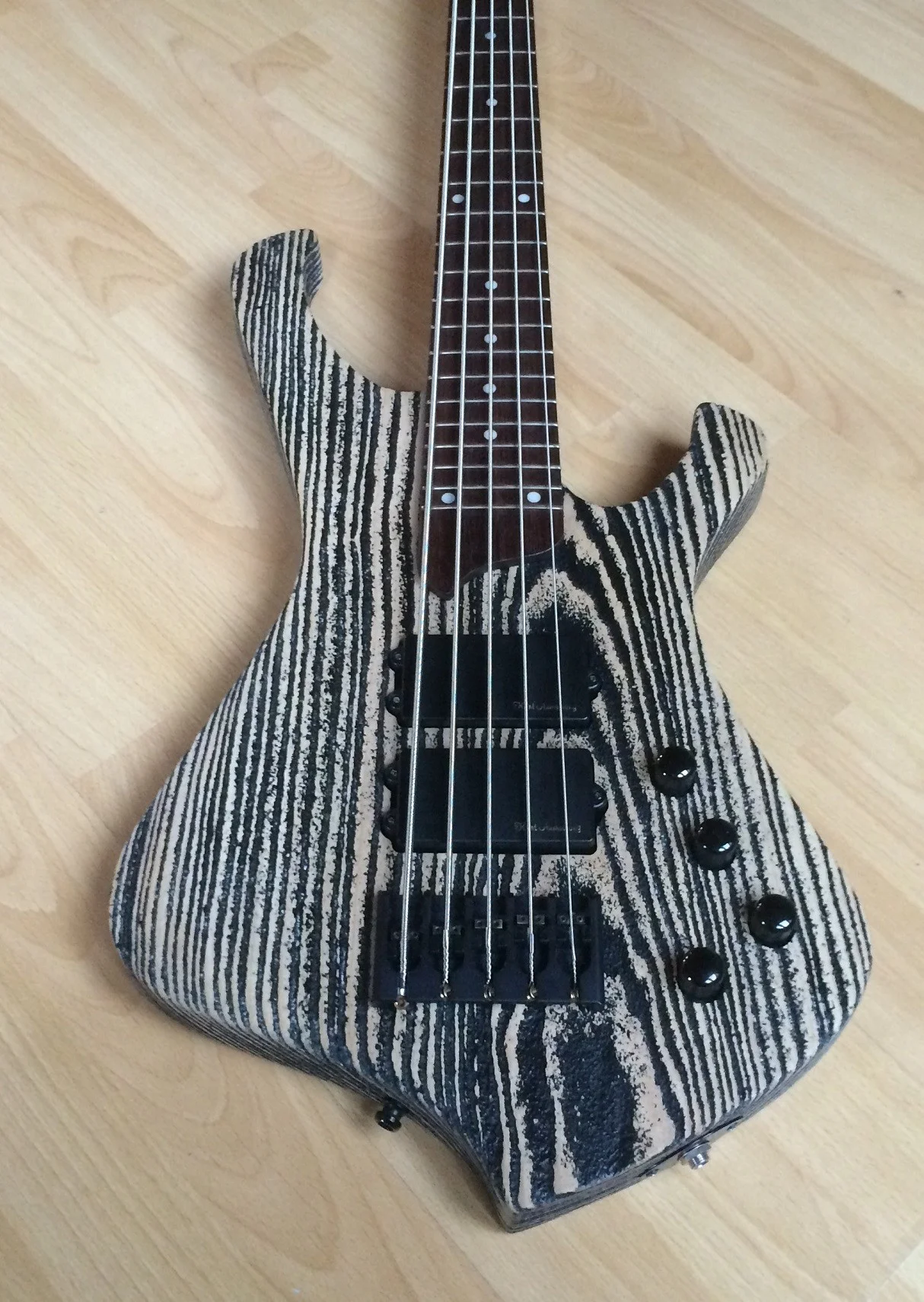

  • #272
Ich hab da mal was gemacht.....
Reaktionen: Kong und Ens
