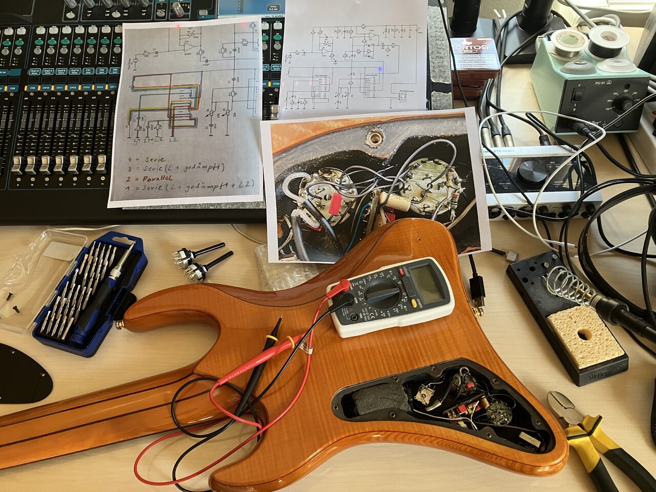

so, nu geht es los mit der Revision der Eshtronic

  • #3.406
Hi Claudio, bitte schön dokumentieren, damit elektr. Leichtgewichte wie ich ggf. nachbauen können. Und trotz deinem Fachwissen : viel Erfolg.
Reaktionen: Ens, claudio und OliC
  • #3.407
Ich bin gespannt! Mach mal bitte eine schöne Dokumentation, damit wir anderen nicht das Rad neu erfinden müssen :D
Reaktionen: Ens und claudio

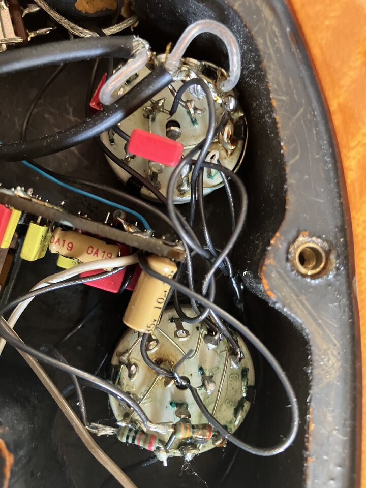

Wollen wir eine Verdrahtungsfotosammlung anlegen?
erst messe ich alles nochmals durch. Beide Schalter müssen eh ersetzt werden, die sind noch original 1988, die sind durch. Ein Kondensator ist auch zu ersetzen, den hatte ich bereits als defekt identifiziert.
Mit den Schaltern werde ich noch meine Freude haben, man schaue sich das an xx(
@aBaxxi was war das nochmals, was Du von meinen Bartolinis wissen wolltest?
Gruss
claudio
Reaktionen: Ens und aBaxxi
  • #3.412
ob die hinten drauf ein Bezeichnung haben und was für eine. :bier:
Reaktionen: claudio
  • #3.415
Gruss
claudio
das geht, die sind beschriftet mit Pinnummern. Genaue Skizze machen. Was wo dran ist und nur die ablöten, die mit dem Bass verbunden sind. Dann die BE auf die neuen Schalter Stück für Stück übertragen, dann die bestückten wieder einbauen… schöner wäre ja eine kleine Platine für die Bauelemente und einen Satz Litzen, um die Schalter anzuschließen, schön farbig sortiert, dass man die gut auseinanderhalten kann. Nur mal so also Idee…
Reaktionen: OliC und claudio
