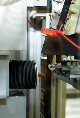

Thomann empfiehtl selbst auch (jetzt, wo ich weiß, dass sie sowas anbieten ja auch keine große Überraschung) den PLEK-Service.
Falls ich das Instrument persönlich vorbeibringe soll ich vorher mit der Werkstatt einen Termin vereinbaren. Die Bearbeitungszeit wäre ca 2-3 Stunden schreiben sie.

Wenn Du das vorher telefonisch mit ihnen absprichst, kannst Du alles an einem Tag erledigen und dabei sein, während die z.B. pleken. Beim Sattel anfertigen dauert es jetzt auch nicht so viel länger, wenn der Rohling da ist.

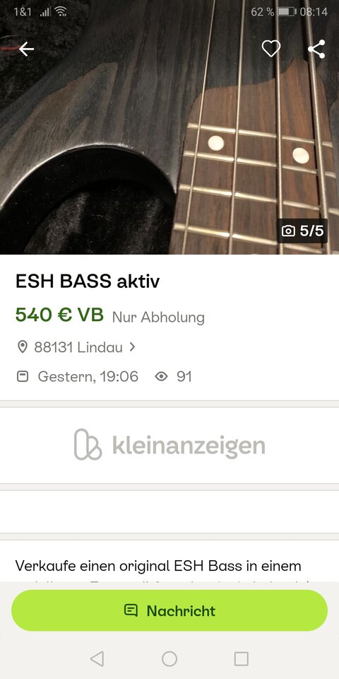

Moin, hat jemand Interesse?
