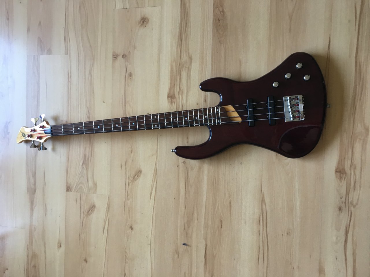

Ich noch mal, nach dem ich meinen "neuen" Esh mit meinen J- und P-Bässen verglichen hab, bin ich zu dem Schluss gekommen mich wieder von dem Esh zu trennen. Soundmäßig ist der wirklich eine Bereicherung, doch vom Spielgefühl zu weit weg von den anderen. Und die bleiben. Werd noch das Balance Poti einlöten und dann geht er wieder.... Falls also jemand unter Eshtusiasten Interesse hat einfach melden. Der Bass kommt dann auch in die Kleinanzeigen.
Noch mal die Infos: Esh Sovereign, Bartolini J-Bass, Piezo, BJ 91, Eshtronic mit Balance statt Vierfach-Schalter. Weitere Fotos siehe Seite 17

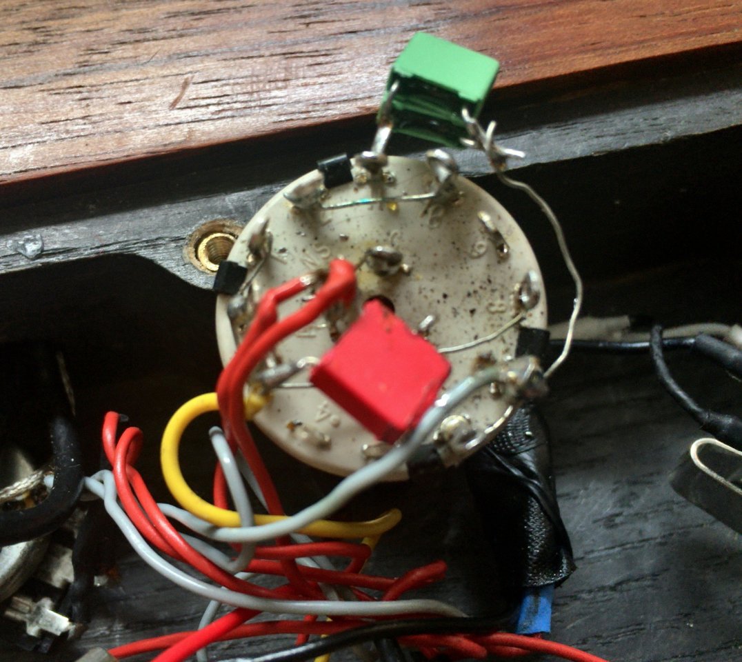

ich hatte ja meine marode eshtronic gegen eine Noll TCM2 getauscht und fand das gelungen, alles ok. Jetzt möchte ich zu Demo-Zwecken die eshtronic wieder einbauen und habe als Elektronik-Fremder Probleme mit der Verkabelung. Leider waren einige Kabel defekt und ich habe versucht, diese zu ersetzen.
Strom hat der Bass, Volume-, Bass- und Tonregler funktionieren. Es kommt allerdings nur in Pos. 1 was (ganz hinten, Bridge-PU habe ich scheinbar richtig verlötet.). Die anderen Positionen sind tot. Ich hatte mir zwar Fotos vorher gemacht, aber die zeigen leider nicht alles (mein Fehler :-( , zumal ich auch das ein oder andere Kabel kürzen bzw. verlängern musste.
Ich habe versucht, alles anhand der Bilder zu rekonstruieren. Jetzt hängt nur noch die Strippe vom Neck-PU rum. Da er aber alleine nicht schaltbar ist, sondern nur mit dem Steg bin ich total überfordert, weil ich auch die Schaltung vom Dreh-Schalter nicht habe/kenne. Und dann soll der Steg ja auf 3 mit "herabgesetzter Resonanzfrequenz..." tönen...
Hier eine teil-entlötete Aufnahme des Drehschalters, man kann die Zahlen recht gut erkennen.
Ich weiß, dass es Experten unter Euch gibt, würde mich über Hilfe freuen.
Ich sag schon mal vielen Dank!
Grüße aus der Pfalz.
  • #352
Puh...
Da hätte ich vorher auf jeden Fall Fotos gemacht.
Geh lieber zum Gitarrenbauer damit. Anhand des Schaltbilds sollte ein Profi die Urfunktionen ja wieder herstellen können.

ich habe heute etwas rumprobiert und bis auf "1" (beide PU im Humb.Mode) auch hinbekommen. Ich denke, damit kann ich erst mal leben. Auf 1 habe ich jetzt nur den Neck-PU alleine, auch nicht schlecht. Zum Drehschalter gibt es auch Pläne, die Produkte der Fa. Lorlin sehen fast identisch aus. Vielleicht komme ich da weiter.

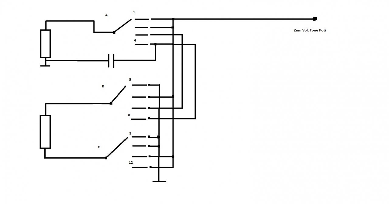

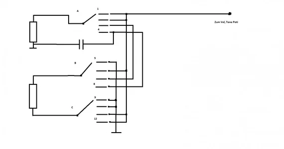

  • #357
Wenn du n bissl Geduld hast mach ich dir n Bild wie es bei mir verdrahtet ist.
1 ist Neck, 2 Serie, 3 parallel. 4 Bridge plus Bass vom Neck.
Als Humbucker laufen dann beide PUs. Beim Bridge PU musste ich eine Leitung tauschem, von 1 plus Masse auf 2 plus Masse. Sonst fuzt die Schaltung nicht.
Reaktionen: Ens
  • #358
So hab ich es bei mir realisiert. Natürlich funktionieren auch andere Schaltungen. Oben Neck, unten Bridge PU Schaltung.webp
Reaktionen: Ens
  • #359
Wow, danke für den schnellen Support. Muss ich in einer ruhigen Minute analysieren ... ;-)
Reaktionen: Ens
  • #360
Gut möglich das ein Kondensator parallel zum Vol Poti ist (der kann auch auf dem Schalter verlötet sein), 220nF, wenn ich es noch so richtig habe, der soll nur den Höhenverlust beim Regeln der Lautstärke kompensieren. Auch kann es sein, das du einen Widerstand am Poti findest, ist auch ein "Tuning" un das Poti ein wenig anderas ansprechen zu lassen. Die Tonblend ist jetzt auch nicht eingezeichnetz, vielleicht sollte ich mal meine Zeichnung verbässern....
Als Idee könnte man ja statt der Parallelschaltung der PU, die Serienschaltung dazu realisieren, nur mit dem Unterschied, die Bässe vom Bridge PU zu nutzen. Hab das auch schon mal hier im Forum gesehen. Weiß aber nicht mehr wer sich das ausgedacht hat und wie es letztendlich funzt.
