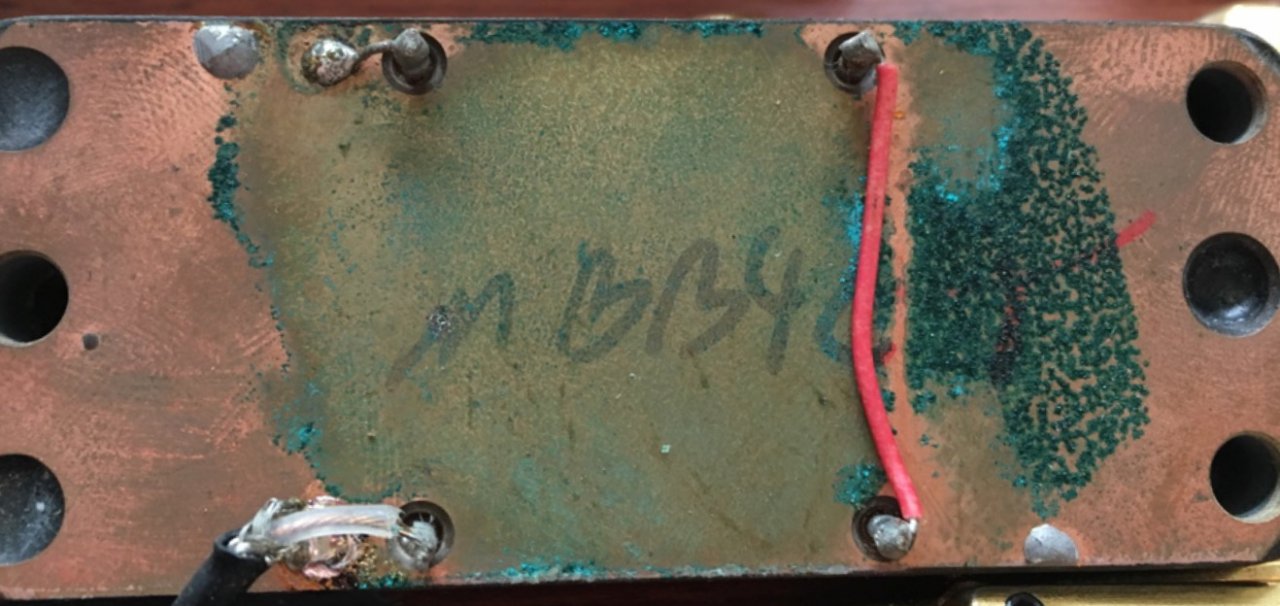

Hallo,
ich bin grad dabei, meinen Bass passiv zu machen. Bei den PU bin ich mir unsicher. Es sind zwei Soapbars, sieht von unten aus, als wenn es Doppelspulen wären, also Humbucker? Lt. Bartolini wurden die damals für Michael Tobias angefertigt, mehr konnte man mir auch nicht sagen.
Also 250er oder 500er Potis? Oder ist das egal? Ich würde gerne eine Schaltung Volume/Balance/Tone (47nF Black Candy) einbauen.
Schon mal Dank im Voraus.

Waren/Sind auf jeden Fall Humbucker. Aber ansonsten muss ich leider passen :/
  • #388
Im Zweifelsfall eher 500k, Humbucker sind meistens deutlich hochohmiger als Singlecoils. Mit 250k wird die Resonanz stärker bedämpft, ergo etwas weniger Höhen als mit 500k. Falls möglich, probiere es einfach aus, möglicherweise klingt es auch mit 250k gut.

Ok, danke. Das sind schon mal brauchbare Infos.
  • #390
Also, ich hab´s getan. Mit einem A-250er und einem Balance-Regler. Am Tone habe ich auf Empfehlung einen 47nF-Black-Candy-Kondensator angebracht. Klingt gut, bei offener Blende sind zwar nur "dezente" Höhen da, aber es ist ja auch ein Bass und keine tiefergestimmte E-Gitarre. Meistens hab ich das Poti doch recht weit zu.
