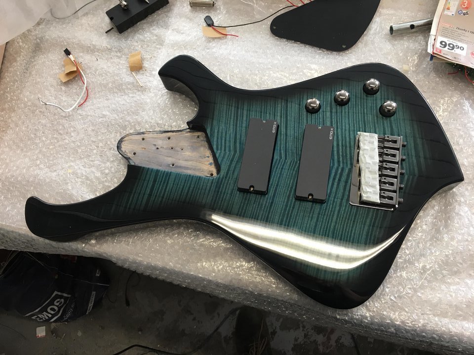

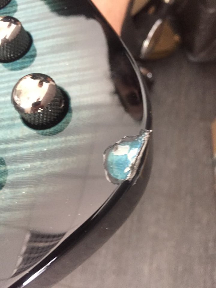

  • #1.592
Doch normal schon. Und der Service stimmt auch:
Ich hatte meinen Blauen ja letztes Jahr zum "Umrüsten" dort hingeschickt (den Korpus).
Zunächst steckte das Paket 15 Tage in einem DHL Depot fest, dass nach Google Rezensionen bekannt dafür ist, dass hier öfters mal was schief läuft...inklusive verschwunde Pakete... oder umverpackt weil beschädigt etc.
Als das Ding dann endlich bei Esh ankam, war unterhalb der Potis am Rand des Korpus bei einer Fläche von ca. nem Daumennagel der Lack bis aufs Holz abgeplatzt. Ich habe versichert, dass ich den Korpus Atombombensicher verpackt habe. Es war auch so...da war alles doppelt und dreifach gepolstert.
Die Lackreparatur wurde GRATIS erledigt!! Man sieht nichts mehr von dem Schaden. So ne Arbeit kostet normalerweise um die 100 Schleifen.
Das musste aufgefüllt und beigespachtelt werden. Danach wieder schwarz lackiert (war direkt im "Burst"-Rand) und mit Klarlack drüber und so poliert, dass man den Übergang von altem und neuem Lack nicht sieht.
Ganz tolle Arbeit und das für Lau! :great:
Edit sagt noch Beweisfotos:
39955720_1158640787624015_5633083173320523776_n.jpg43201661_2219839864757464_1312159409970872320_n.jpg
Edit2: Das war im Oktober 2018.... wie die Zeit vergeht :D
Reaktionen: LovinRomance, Dr.Gore, Tom778 und 5 andere

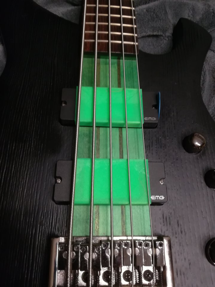

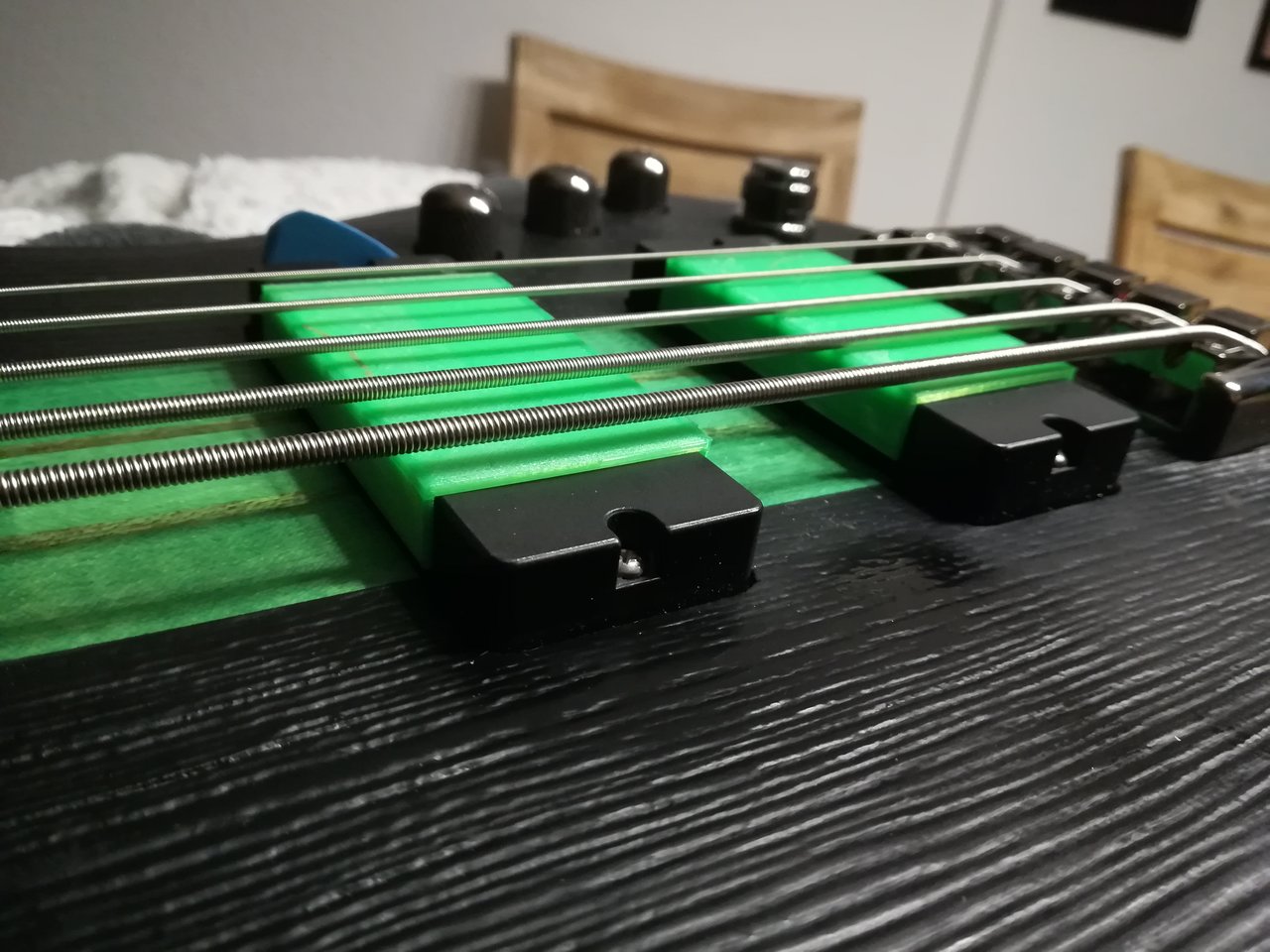

  • #1.597
Mein Bruder hat mir jetzt pu Kappen für drn stinger gedruckt, extra nur so breit wie der hals auch durchgeht/grün ist.
Find ich ziemlich gut
Reaktionen: LovinRomance, aBaxxi, Xestaro und 4 andere
  • #1.598
Sieht abgefahren aus. Verstehe ich es richtig, dass diese grüne Kappe im Prinzip auf das Gehäuse aufgesetzt wird? Wie hast du sie befestigt? Wird der Sound beeinflusst weil mehr Plastik zwischen Magnet und Saite ist?
Reaktionen: Ens
  • #1.599
Doppelseitiges Klebeband
Ne das beeinflusst nix, da kein Metall sondern PLA Druck Zeuch.
Er muss es nochmal drucken das es mit 1,5mm dicke nach oben, zur dicht an die saiten kommt, wir hatten was ähnliches mal mit 1mm gedruckt das gab keine Probleme. Also den nächsten Druck wieder nur 1mm dick.
Ich könnte natürlich auch die PU runterschrauben, aber das ändert natürlich den sound.
Reaktionen: Tom778, LovinRomance, Ens und eine weitere Person
