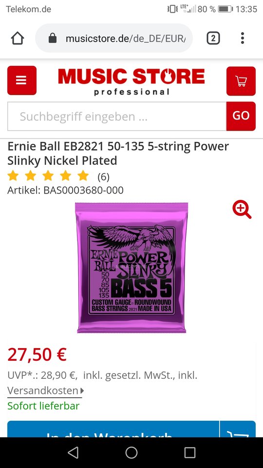

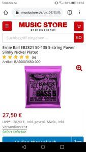

Hatte mit standard tuning oder auch mal E auf D runter (aber h saite standard gelassen) diese hier. Sehr zufrieden aber 105 für D is kacke
