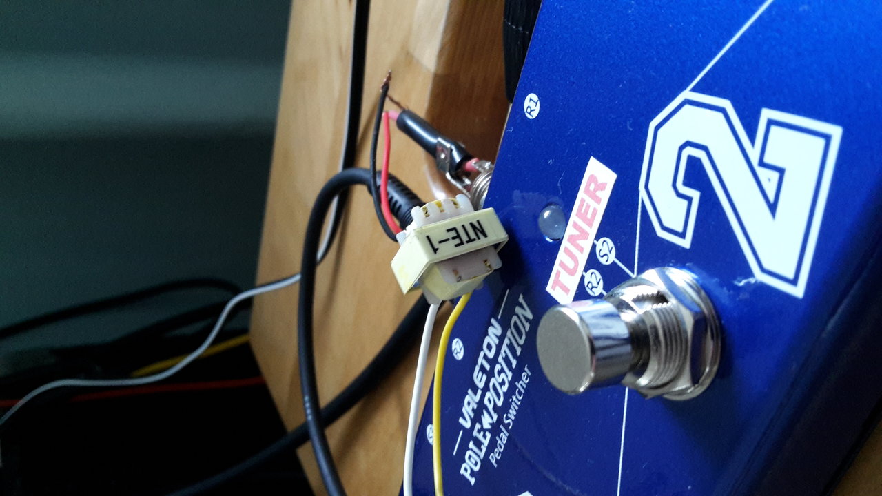

20180707_185650.webp Endlich hatte ich mal Zeit, zu basteln. Auf gut Glück habe ich einen kleinen 1:1 Audioübertager für 8,20 EUR bestellt, https://www.thomann.de/de/neutrik_nte1nf_audiouebertrager.htm im Effektweg meines Preamps eingebaut und bin sehr begeistert. Die Transienten sind hörbar verändert, es klingt gewaltig nach Eisen, der Ton wird obertonreich, dicht, dick und drückend, eher rauh, erinnert mich etwas an den Sansamp Paradriver. Besonders fein, warm, edel oder rund wird der Ton nicht, aber immerhin, eine deutliche, tolle, rockige Klangfarbe für 8,20 EUR. Wie der Audioübertrager in anderen Signalketten klingt, probiere ich noch. Er ist für Line-Pegel gebaut und funktioniert hinter einem passiven Bass nicht wirklich. Hinter einem aktiven Bass schon besser aber mit deutlichem Pegelverlust. Insgesamt soweit ein sehr erfreuliches Ergebnis. Dass solche Audioübertrager für nichtfärbende Zwecke taugen sollen, wundert mich. Auch bei schwächeren Pegeln färbt er den Basston deutlich. Bin gespannt, wie das im Bandzusammenhang klingt. Höherwertige Übertrager müssten bestimmt auch einen Versuch wert sein.
Reaktionen: yhawks, stephan, Paulito und 3 andere

Den billigen Neutrik NTE-1 habe ich noch weiter genutzt. Mit 10-Band-EQ davor kann man herrliche Klangfarben zaubern. Bei 30Hz angehoben wird der Ton mit wenig Pegel schön komprimiert, wenn man das möchte. Im Bandgefüge hat man einen stabileren und stahlenderen Ton. Wie der API-TranZformer, nur noch mehr "Eisen" im Ton. Auch für Gitarre macht der Neutrik NTE-1 genau das, was ich mir immer von Röhrenvorstufen erhofft und nicht bekommen habe (warmer, unverzerrter Vintage-Jazz-Ton) Da ich den API-TranZformer liebe, ist mein Neutrik NTE-1 im Moment überflüssig und bei einem Gitarristen geblieben.
Aber unbedingt ausprobieren, viel Spaß für wenig Geld 👍
Weitere Übertrager habe ich nicht mehr ausprobiert. Den Eingangsübertrager aus dem Hellborg Preamp fand ich auch gut. Den als Bodentreter wäre toll.
