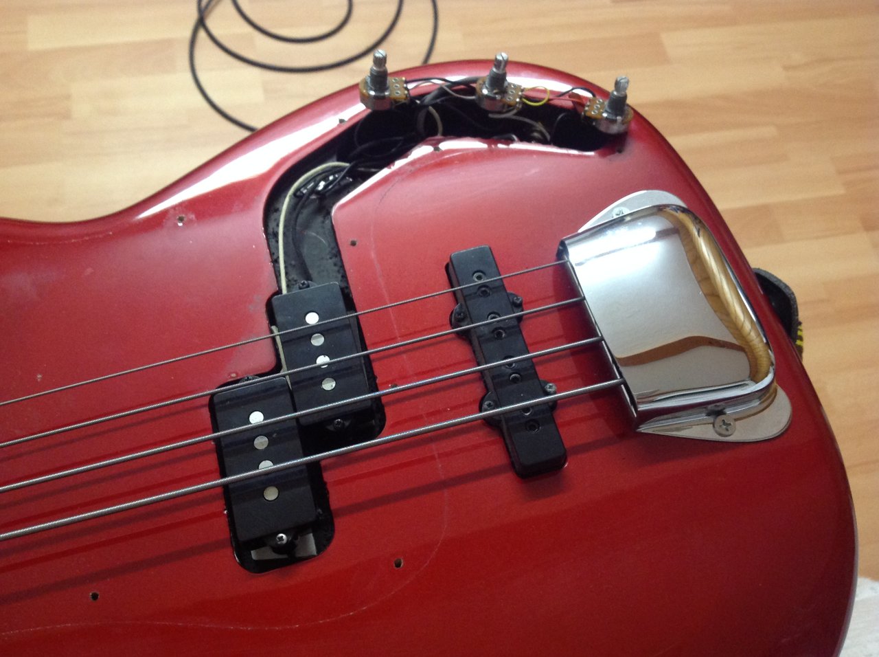

Hai, wie versprochen das Ergebnis.
Erst mal die Kiste öffnen:
Siehe da, weiß als Ground!!!

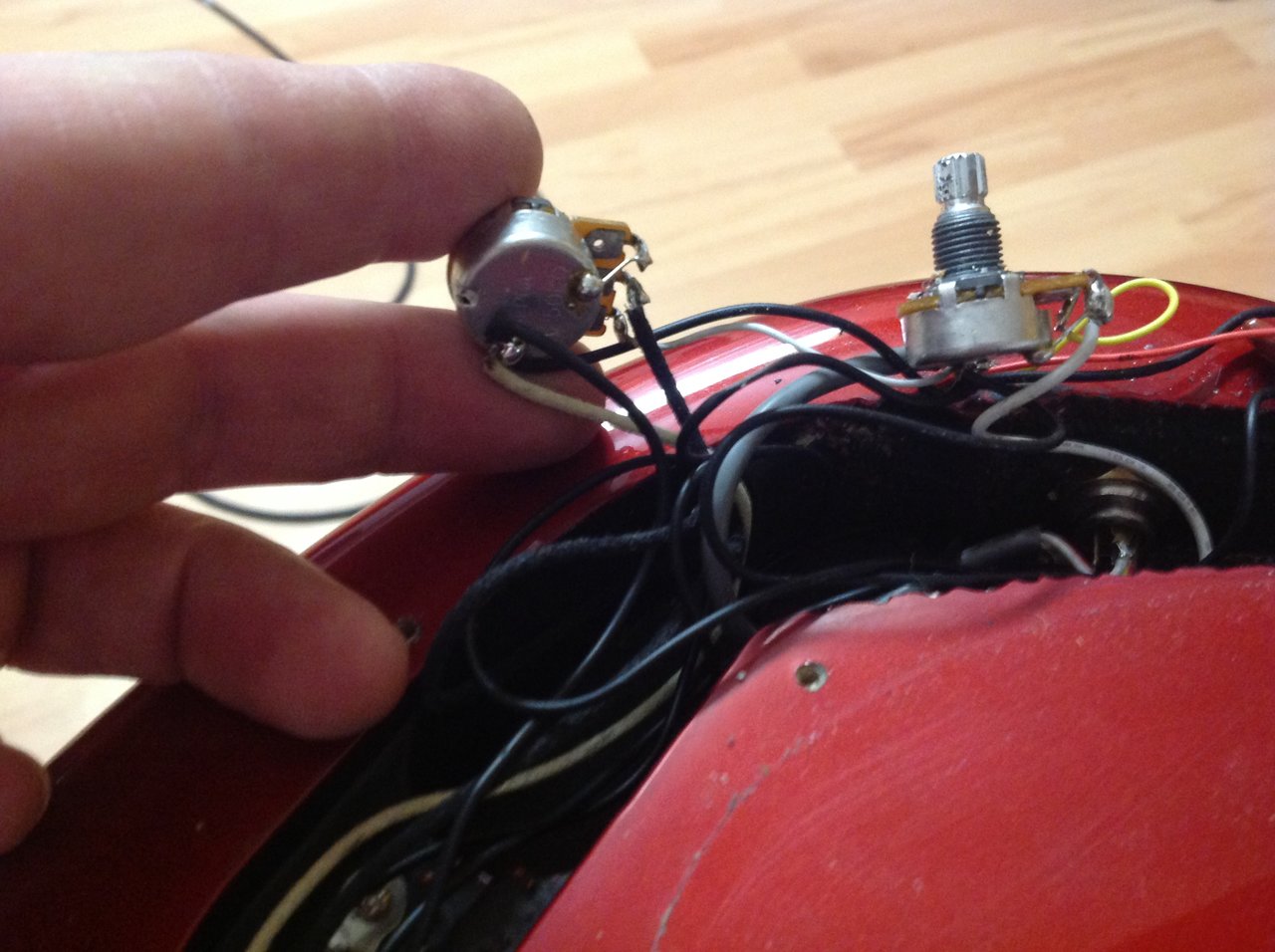

Am P-PickUp, ob das seinen Grund hat?
Schwarz Signal.
Der Jazzy hingegen, wie aus der Literatur zu entnehmen, schwarz = ground und weiß = Signal.

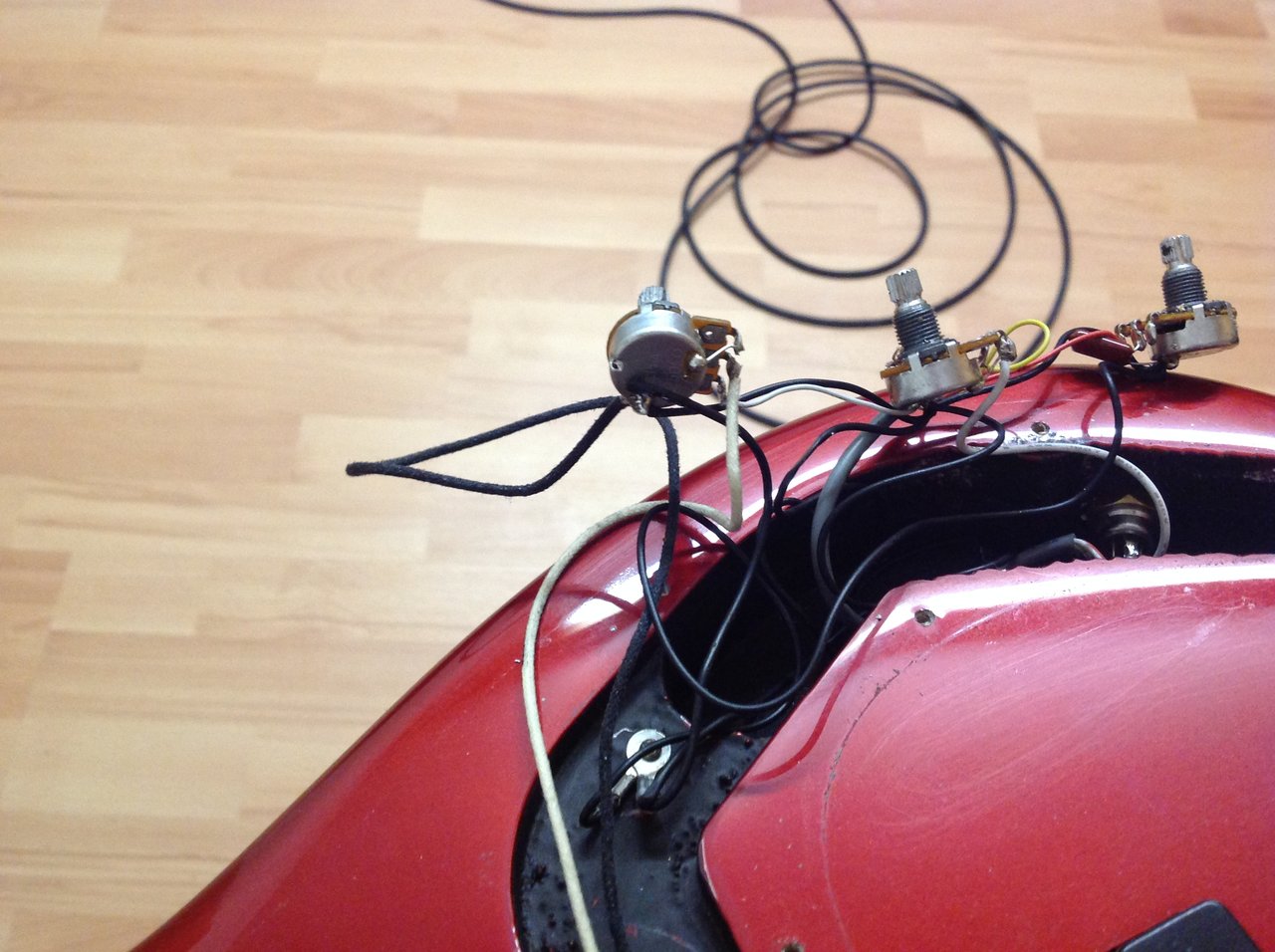

Der Klangtest ergibt eindeutig ein kraftvolles Mischen beider PU's.

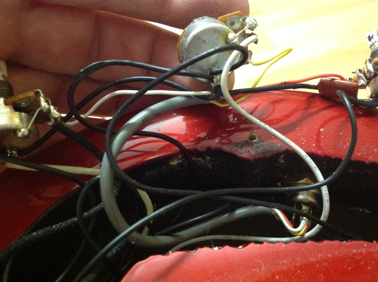

Okay, dann halt mal fix umlöten:
Das Ergebnis, exakt das was du hier schilderst, die Signale löschen sich gegenseitig aus, Interferenzen, eindeutig.
Schnell wieder zurück machen ;-)
Tipp an dich mein Freund, löt geschwind einer der PU's an einem Poti um, dann BASSts ;-)
