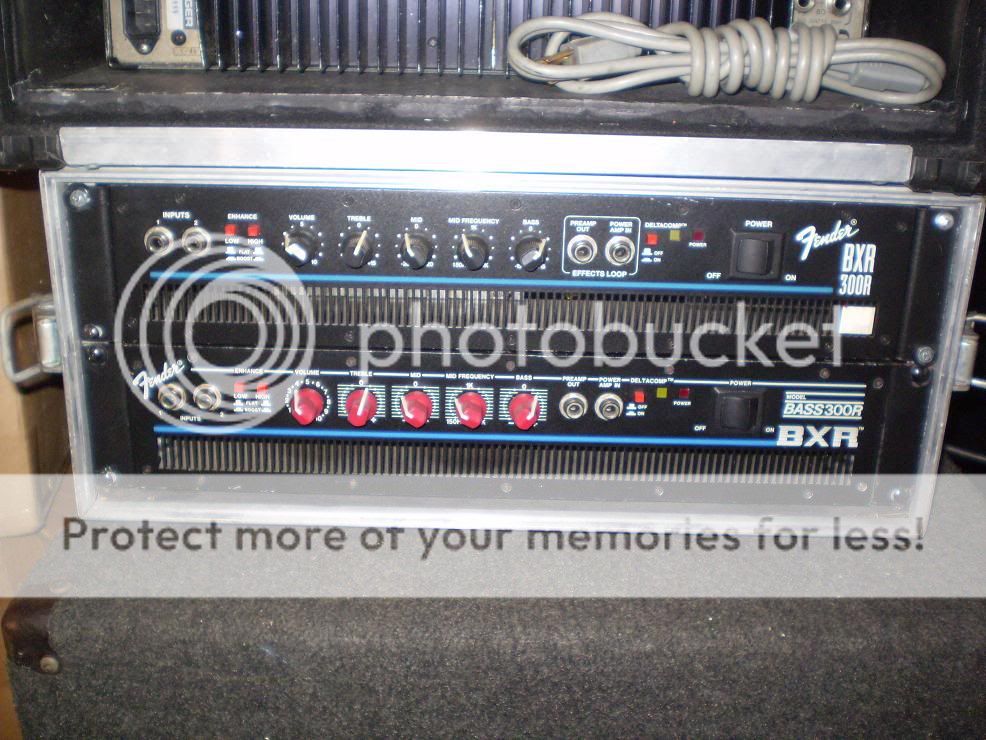

wie einige hier wissen habe ich ja ein Herz für alte Sachen und so spile ich seit Jahren mit viel Spass in einem Proberaum einen alten Fender bxr 300 r aus den 80gern, so einen mit roten Knöpfen:
(das auf dem Bild is nich meiner)
