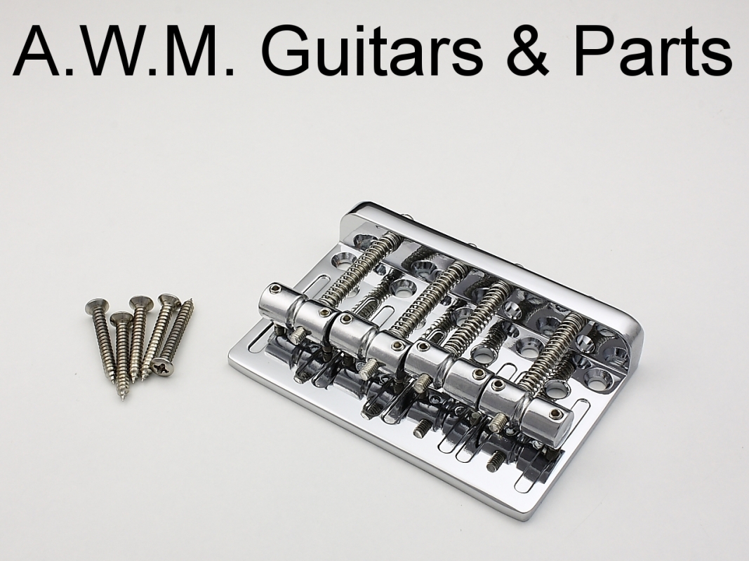

Ich darf in diesem Zusammenhang wieder einmal auf die Brücken von www.awm-guitars.de hinweisen ... da höre ich keinen Unterschied zur Gotoh ;-)

Ich hab mir vorhin mal die AWM Brücke bestellt, bin gespannt. Hab dann noch ne Stunde mit dem Inhaber der Seite über Elektronik geplaudert, sehr nett :-)
