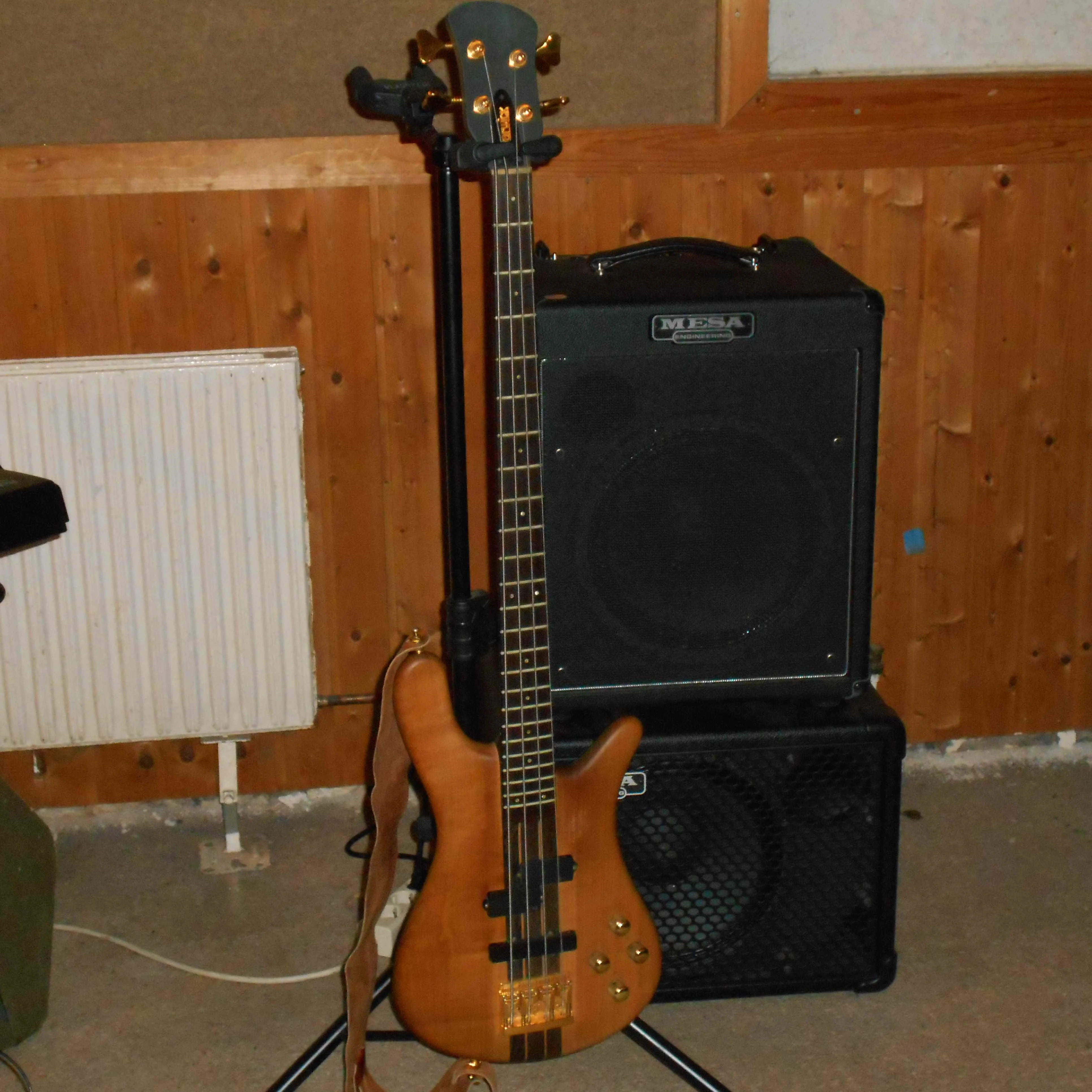

1. WW Nr.040 - einer der ersten:
Halsbreite am Sattel: 38 mm, EMG - Aktiv - Pickups, passive Elektronik ( Neck-Through ).

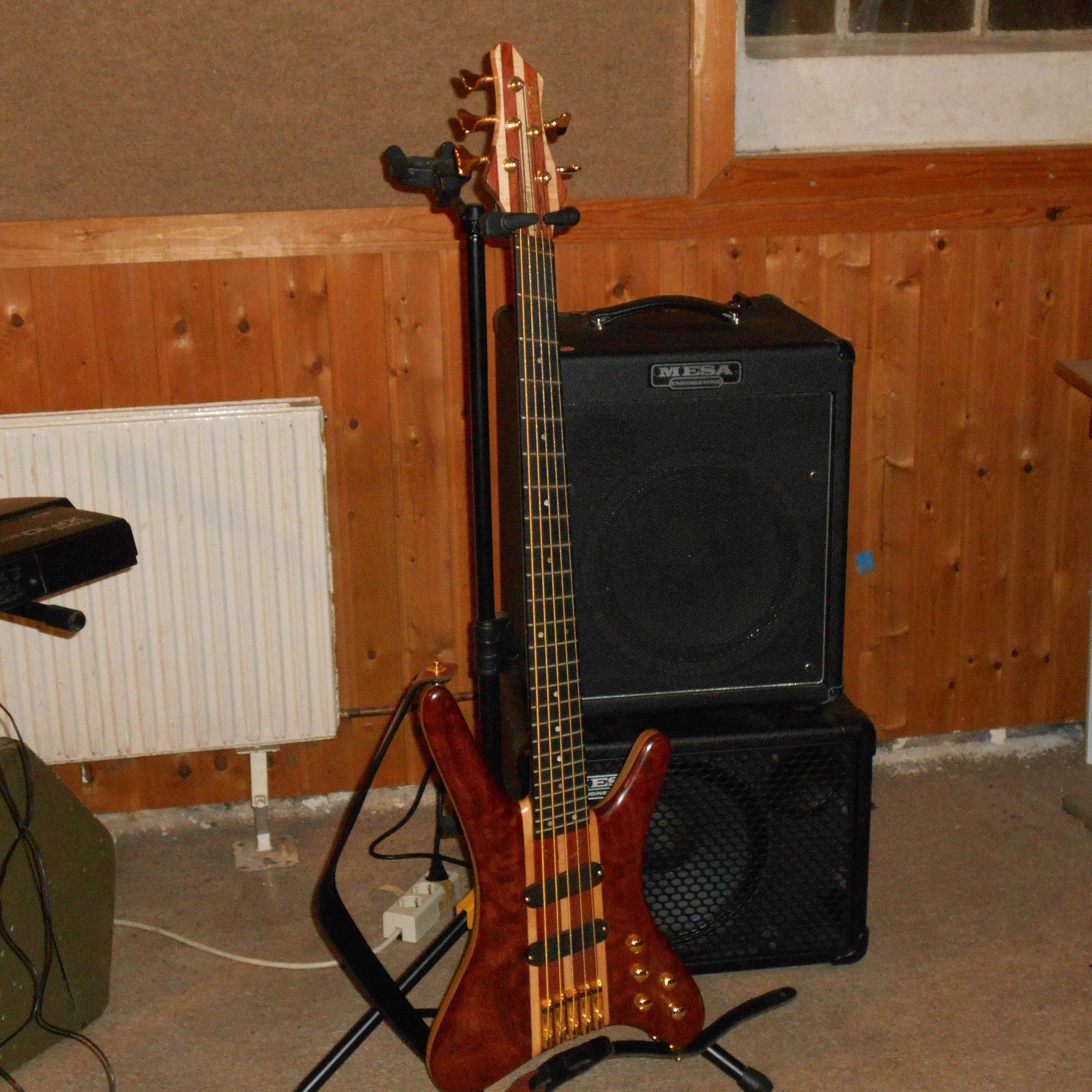

2. Newton Prometheus I ( The Queen ) - die Einzige ihrer Art:
Halsbreite am Sattel: 44 mm, Harry Häussel - Pickups, aktive Noll - 4 - Band Elektronik ( Neck-Through ).

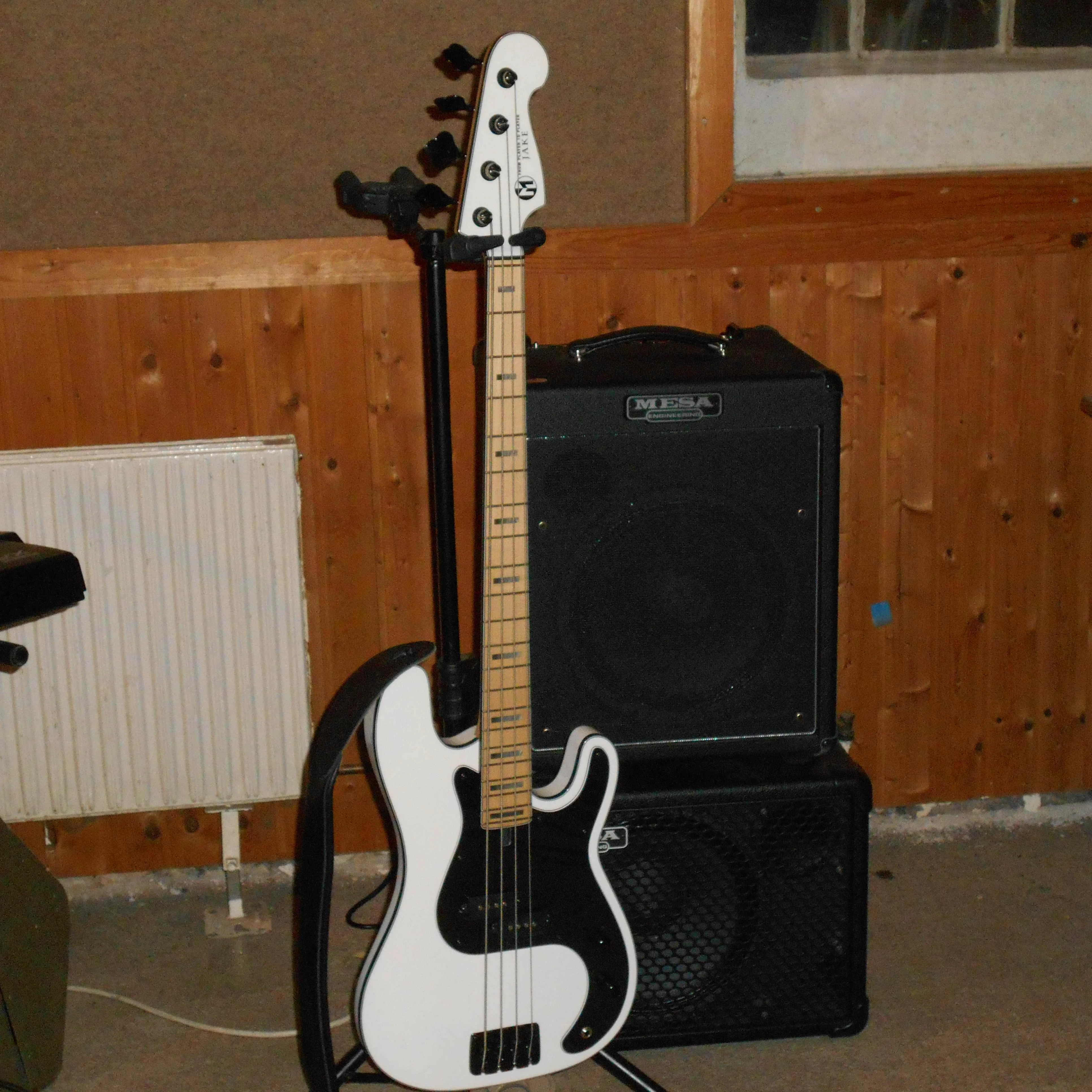

3. Sowie das Testobjekt Maruszczyk Jake 4p Absolution "White":
Halsbreite am Sattel: 40 mm, Maruszczyk Split Coil, passive Elektronik ( logisch: bolt-on ).

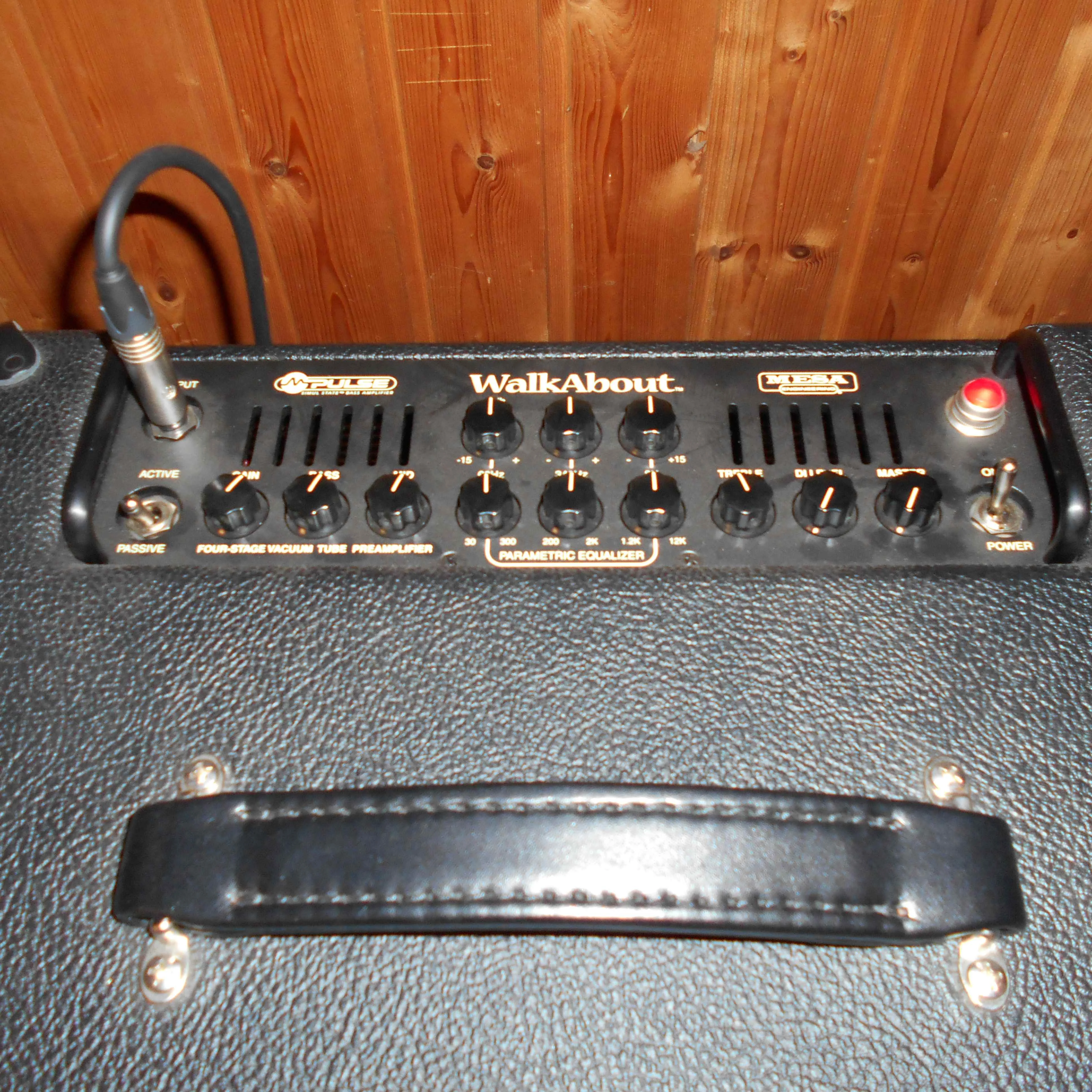

Alle Instrumente wurden mit derselben Verstärkereinstellung gespielt, lediglich am "Aktiv-Passiv - Schalter" habe ich (fairerweise) umgestellt:
Ich habe die Instrumente nacheinander sowohl im "Trockenzustand" als auch im "Bandmix" gespielt und kann also nun meine Einschätzung abgeben ( wobei, das muss ich einschränkend erwähnen, meine Aussagen sich nur und ausschließlich auf den "M. PBC" beziehen ):
1. Die Verarbeitung ( Lackierung, Halstasche, Kanten, Bünde ) ist einwandfrei - da kann man nix meckern.
2. Das Handling ist für jeden anders, aber meine (relativ) kurzen Finger haben sich umgehend wohl gefühlt. Das liegt sicherlich auch daran, das es eben kein "Prügelhals" ist ( nach meiner Kenntnis und aufgrund von mir zugetragenen Informationen sind die 7ender mit einer Sattelbreite von 44 mm doch etwas "fülliger" gebaut ) - man sollte sich allerdings dann doch hüten, die schon mal ( von mir aufgestellte ) Hals-Bumms-Theorie als Maßstab für Klang zu fehlinterpretieren ( da wusste ich es noch nicht bässer - und war auf der Suche nach einer Erklärung zu einem Phänomen ).
3. Höhenblende: Beim von mir in der Findungsphase angetesteten "Tokai Hard-Puncher" war das mit der Höhenblende nix, rein garnix ( es wurde bereits gemutmasst, das die wohl nicht korrekt funktionierte - OK, mag sein ). Beim M. funktioniert diese Regelung einwandfrei, ist feinfühlig einstellbar und man hört umgehend einen Unterschied. Das hat mich natürlich sähr gefreut.
4. Die (offenen) Stimmmechaniken sind (noch) etwas schwergängig - könnte allerdings auch der "Stimmungshaltung" dienen. Jedenfalls sind die bei den Vergleichsbässen eingebauten "geschlossenen" Schaller-Mechaniken leichtgängiger und trotzdem stimmstabil.
5. Sound: Oha, da war ich dann doch reichlich überrascht. Da kam kein "Rumms", sondern ein ":O!:D-Bumms". Ich kann und will auch nicht beurteilen, ob das jetzt ein Phänomen dieses Basses ist und ob eventuell 7ender das (noch) bässer kann. Ich war nicht nur überrascht - sondern auch schlagartig der Meinung, dass meine Wahl die Richtige war.
6. Attack: Im Vergleich zum Tokai war der Ton sofort da, nix mit baut sich auf sondern umgehend. Das ist nicht immer der Fall.
7. Sustain: Da war ich wiederum überrascht, wie lange der Ton steht - für dieses Konstruktionsprinzip ( P-Bass )sicherlich nicht immer eine Selbstverständlichkeit.
8a. Was kann der Bass: Sowohl alleine und auch im Bandmix ist der Bass immer gut wahrnehmbar. Vorallem kann das Teil einen sähr fätten Sound - mag ich gerne, aber nur dieser Sound wäre mir zuwenig. Aber dafür habe ich ja auch noch andere Bässe. Was mir bisher gar nicht so aufgefallen ist, ist der "Riesenplatz" um den Tonabnehmer herum, der gradezu zum Experimentieren einlädt. Insbesonders der etwas "knöcherne" Sound an der Bridge finde ich für schnelles Fingerspiel klasse.
8b. Was kann der Bass nicht: Das "Trockene" des Uralt-WW kann er nicht ( logisch, anderes Konzept ), und EMG sind schon nicht die Schlechtesten Tonabnehmer ( und der Uraltbass ist auch heute noch eine Hausnummer, egal wer was anderes behauptet ). Ebenso hat mich ( selbst ) überrascht, mit welcher "Leichtigkeit" die "Queen" einen preciartigen Sound erzeugt ( OK: Harry Häussel Spezial Custom + 4-Band-Noll ist ja nun auch nicht das Falscheste ). Und durch die Elektronik, 2 Custom-Tonabnehmer und die spezielle Bauart ist das Instrument vielseitiger ( wenn dem nicht so wäre, hätte ich mich wohl mit dem Instrumentenbauer zusammen schon sehr vertan ).
9. Ich würde jetzt mal behaupten, dass ich "meinen" P-Bass für mich richtig geil finde - der passt zu meiner Spielweise und liefert genau den Sound, den ich bei bestimmten Stücken haben will.
Leider - oder natürlich - verbleibt ein aber: P-Bass ja, aber nicht für alles und nicht bei allem, und mit den anderen "Kinderchen" zusammen bin ich, zumindest was den Amateurbereich betrifft, sehr gut aufgestellt. Und das war ja auch das Ziel.:stolz:

Eine banale Frage, weil ich bisher im Web noch keine eindeutigen Fotos gefunden habe und auf Adrians Homepage auch nix Genaueres dazu steht: wie ist das realisiert, dass die Kopfplatte ohne den antiquierten Saitenniederhalter auskommt? Ist die nach hinten abgewinkelt? Schaut mir auf Fotos aber nicht so aus...
Oder ist die mehr "auf einer Ebene" mit dem Hals?
Vielleicht könntest Du mir das kurz beschreiben?

Zu deiner Frage: Das Wirbelbrett ist nicht parallel zum Hals angeordnet, sondern fällt um ca. 5° nach "unten" weg. Daher wird so offensichtlich eine bässere Saitenspannung erzeugt, die ohne Saitenniederhalter auskommt. Zusätzlich ist die Kopfplatte ca. 10 mm niedriger als das Griffbrett angeordnet, was die Saitenspannung zusätzlich erhöht.
