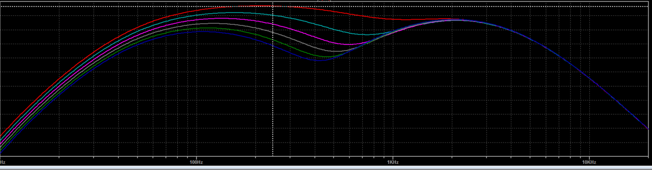

  • #303
Was ist mit voicing gemeint? Ein regelbarer Midscoop? Das wäre eine sehr coole Idee!

  • #308
Vielleich ja sogar in der Mitte flat, nach links scoop, nach rechts Mittenboost?
wäre denkbar.
Auch eine Idee, die mir gerade eingefallen ist:
Kanal 1: Zerre mit Gain und Tone Regler (wie gehabt, Hi-Cut)
Kanal 2: Zerre mit Gain und Voice-Regler (geschmackvoller mid cut, einstellbar)
Reaktionen: stephan

  • #310
Das wäre jetzt der Sweep, den ich aus der Hüfte geschossen mal ausprobiert hätte. (Y-Achse: Ein Kästle sind 3dB)
Reaktionen: StonerGreg

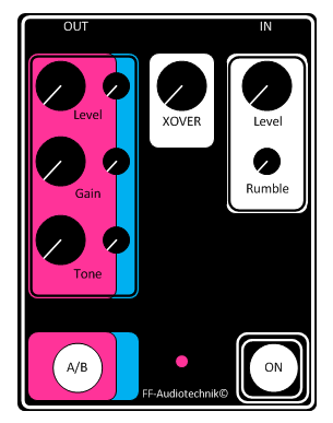

Ich hätte gerne bei beiden Kanälen den Tone-Regler, wenn es zwei gibt. Das wäre mir wichtiger als Mitten cutten.
Reaktionen: dereinevogelda

  • #317
Ich seh da einen Toneregler pro Kanal... ;-)
JA...fck...is ja nurn Schuss aus der Hüfte, Hase. =)
BITTE entweder schaltbar oder wie im zweiten Vorschlag auch boostbar. Ich habe bisher jede verdammte Zerre verflucht, die einen Midscoop hatte.
Absolut. Das schlimmste Teil war das Swollen Pickle von Way Huge - fck. Der Scoop und der BassBoost waren einfach asozial zu viel. Ich bekam da nix gescheites raus. Sorry. Trotzdem: Der Way Huge Pork´n´Pickle isn geiles Teil - kann ich nur empfehlen.
WOODRUFF:
Also ich hab das daheim mal ausprobiert. Ein zweites Gain macht absolut Sinn. Der Bassboost: Auch. Aber der wird intern eingestellt werden.
->Ganz ehrlich: Ich mag das irgendwie, dass die Zerre im Woody flat ist. Da behält einfach jeder Bass so´n bissle seinen Charakter und das find ich eigtl. ziemlich gut. yo.
Reaktionen: stephan, uncool sam, StonerGreg und 4 andere
