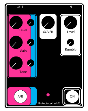

  • #268
Das ist meine persönlicher Lieblingsaufbau. Allerdings habe ich das bewusst nicht vorgeschlagen, da ich glaube, dass viele andere Spieler wohl ein Master-Level bevorzugen. Ich finde das super sexy und kann damit viel schneller ans Ziel gelangen / mir Sounds merken, etc.
Ja, das geht mir ebenfalls so.
Man könnte dem Gerät ein größeres Gehäuse spendieren - wir wollen uns eh "custom" Gehäuse bauen/fertigen lassen (vgl. Way Huge, Source Audio, etc.) - sowas als "grober" Schuss aus der Hüfte:
EDIT: Ich muss Entscheidungen natürlich in Absprache mit meinem Kollegen treffen.
Reaktionen: el BASStard, Gast74634, goldbass und 3 andere
  • #269
Sieht praxisorientiert und gut aus, der Entwurf. Auch die Bedienelemente der „zweiten Ebene“ sind stimmig und übersichtlich integriert. Und es gibt Rumble! Yeah! :great:
Reaktionen: el BASStard und stephan

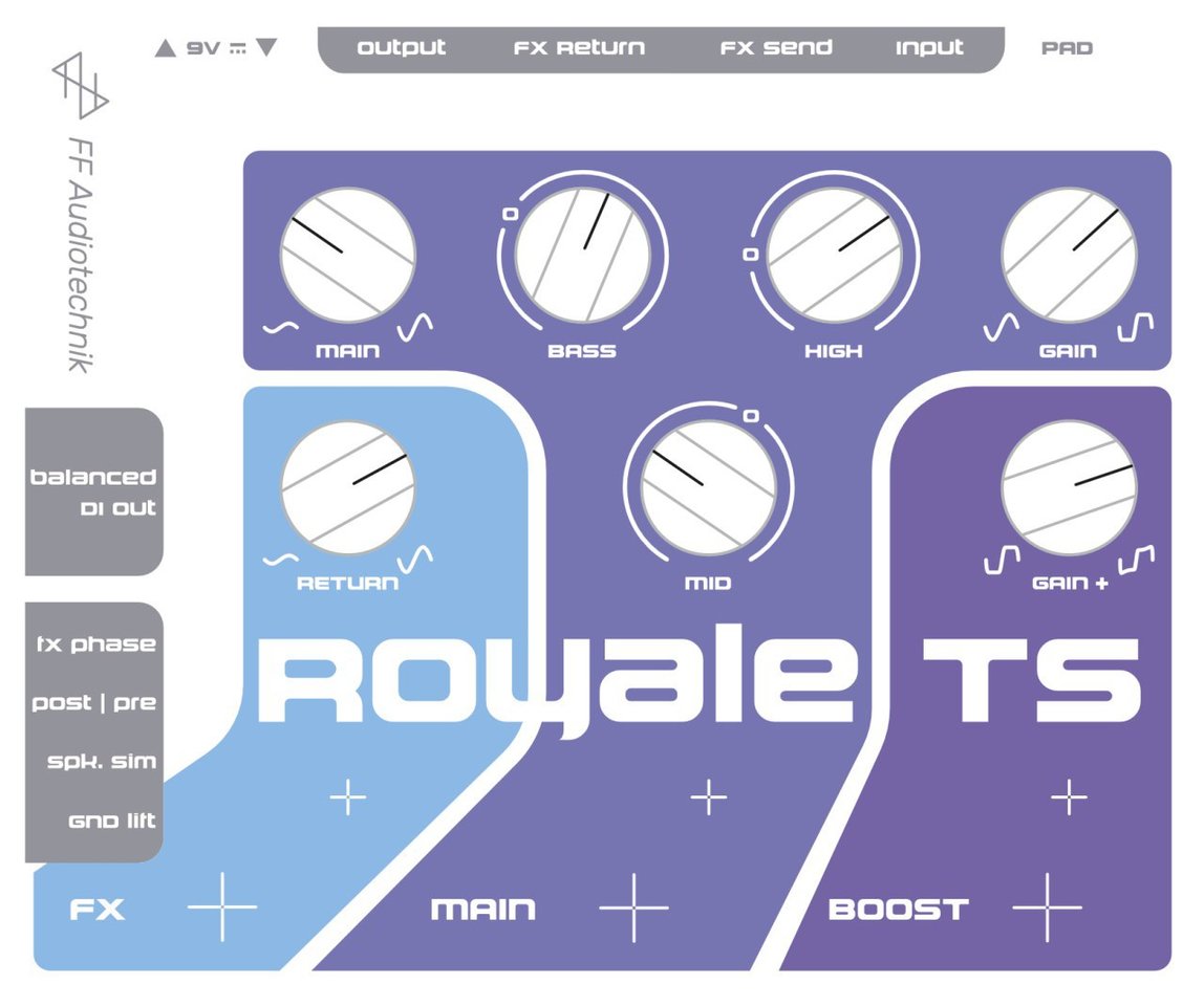

ROYALE TS
Ich hab gestern mal mit meinem Kollegen telefoniert und er schreibt gerade heftig an seiner Facharbeit (Royale TS) - die Abgabe ist in 19 Tagen!
Wir haben übrigens das Front-Layout des Royale TS etwas überarbeit.
Wichtig war, dass sich die Bedienung so´n bisle selbst erklärt.
Es gibt drei Farbfelder mit so nem pseudo 3D-Feel auf der Front - jedem Farbfeld sind Fußschalter, Potis/Regler und die LED (in der passenden Farbe) zugewiesen, sodass man relativ schnell erkennt welcher Schalter nun welchen Regler betrifft.
Für die NERDS: Der Font ist angelehnt an den des Nintendo© NES. :heartbeat:
Einige Regler sind mit Piktrogrammen versehen - joar und wir werden die Stückzahl des ersten Batches erhöhen, weil sich das dann einfach mehr lohnt-(Materialbeschaffung / Mengenrabatt)
Reaktionen: TGR, MrTommyGrowls, claudio und 14 andere
  • #275
Haben die "Punkte" bei den Reglern Bass/Mid/High was zu sagen? Serviervorschlag fürs erste Mal anspielen oder so?
  • #277
Gute Frage!
Die Punkte zeigen dir die Stellung für eine neutrale EQ-Einstellung.
=> Der EQ ist flat, wenn die Zeiger auf die Knubbelz zeigen.
Im Manual wirds dann auch "Serviervorschläge" geben - guter Punkt, danke für den Hinweis.
Reaktionen: TGR, claudio, StonerGreg und 3 andere
  • #280
Bedeutet das, dass es noch Platz auf der Liste für Vorbesteller geben wird? :-) Falls ein Royale TS noch frei sein sollte, meld ich mich freiwillig zur Abnahme!
PS: Das neue Layout ist richtig gut!
